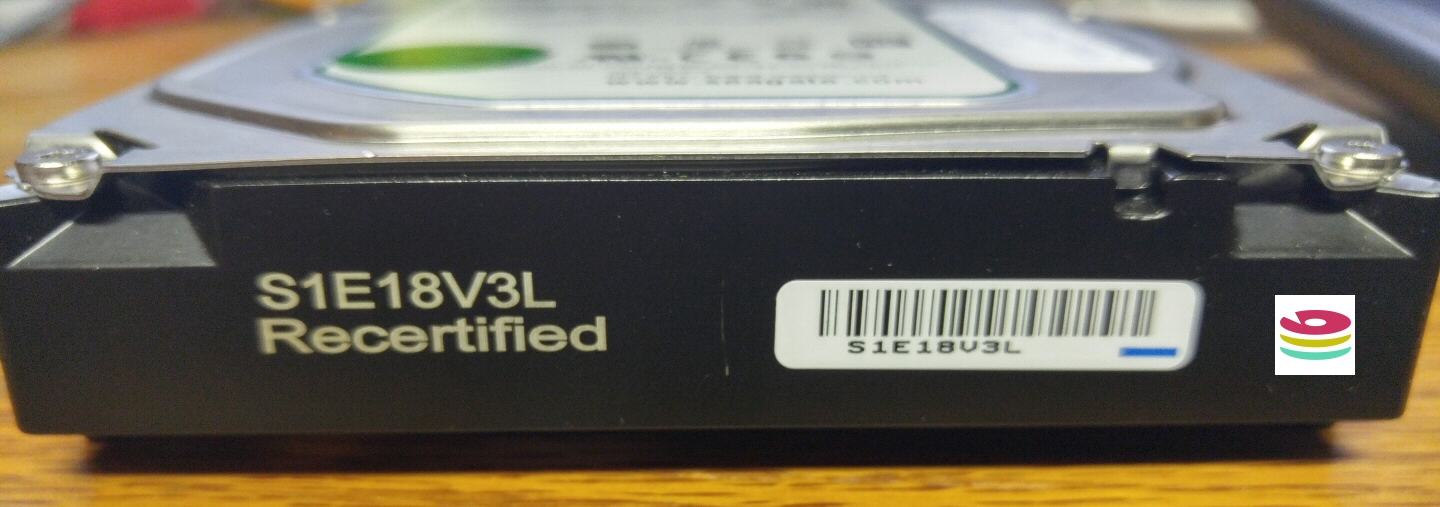

Wenn ich online zu dem Thema suche, dann finde ich reichlich Bilder von Festplatten auf deren Aufkleber "Factory Recertified" oder "Recertified Product" die Etiketten sind auch einfach weiß.
Einige Bilder zeigen auch Recertified Lasergravuren.
Meine Festplatten haben diese nicht. Als grundsätzlich misstrauscher Mensch habe ich dann bei JB-Computers nachgefragt, ob das sein kann und von denen Festplatten bestellt die "definitiv direkt von Seagate kommen" und "die entsprechenden Markierungen haben". Jetzt haben diese aber auch keine dieser Markierungen.
Ich habe einmal die Garantieangaben von den online gefunden gelaserten Festplatten geprüft. Bei denen wird man angewiesen damit zum Händler zu gehen.
Bei meinen ebay Platten steht, dass die Garantie abgelaufen ist. Bei den von JB-Computers steht das gleiche wie bei den online gefunden.
Haben eure Festplatten alle diese Markierungen? Hat jemand von euch schon einmal nicht wirklich recertified Festplatten bekommen?
Würdet ihr sagen, dass das schon passt, wenn die Festplatten keine defekten Sektoren hat?

Die Rezertifizierten werden dann aber eigentlich markiert.

Von Seagate Recertified HDDs bekommen ein neues, weißes Label mit einem grünen Streifen drum herum. Wenn das Label anderes ist, dürfte die HDD nicht von Seagate recertified worden sein.

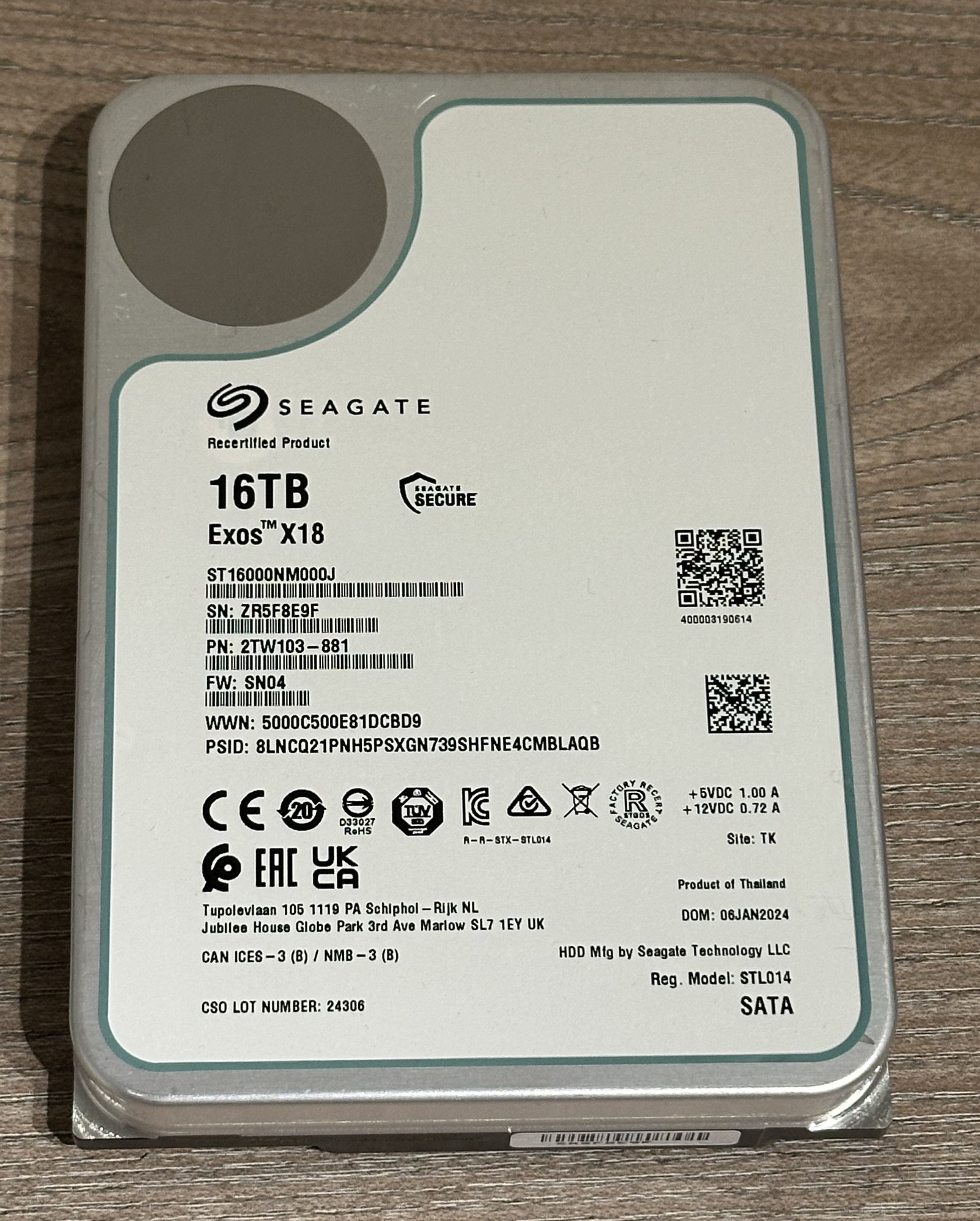

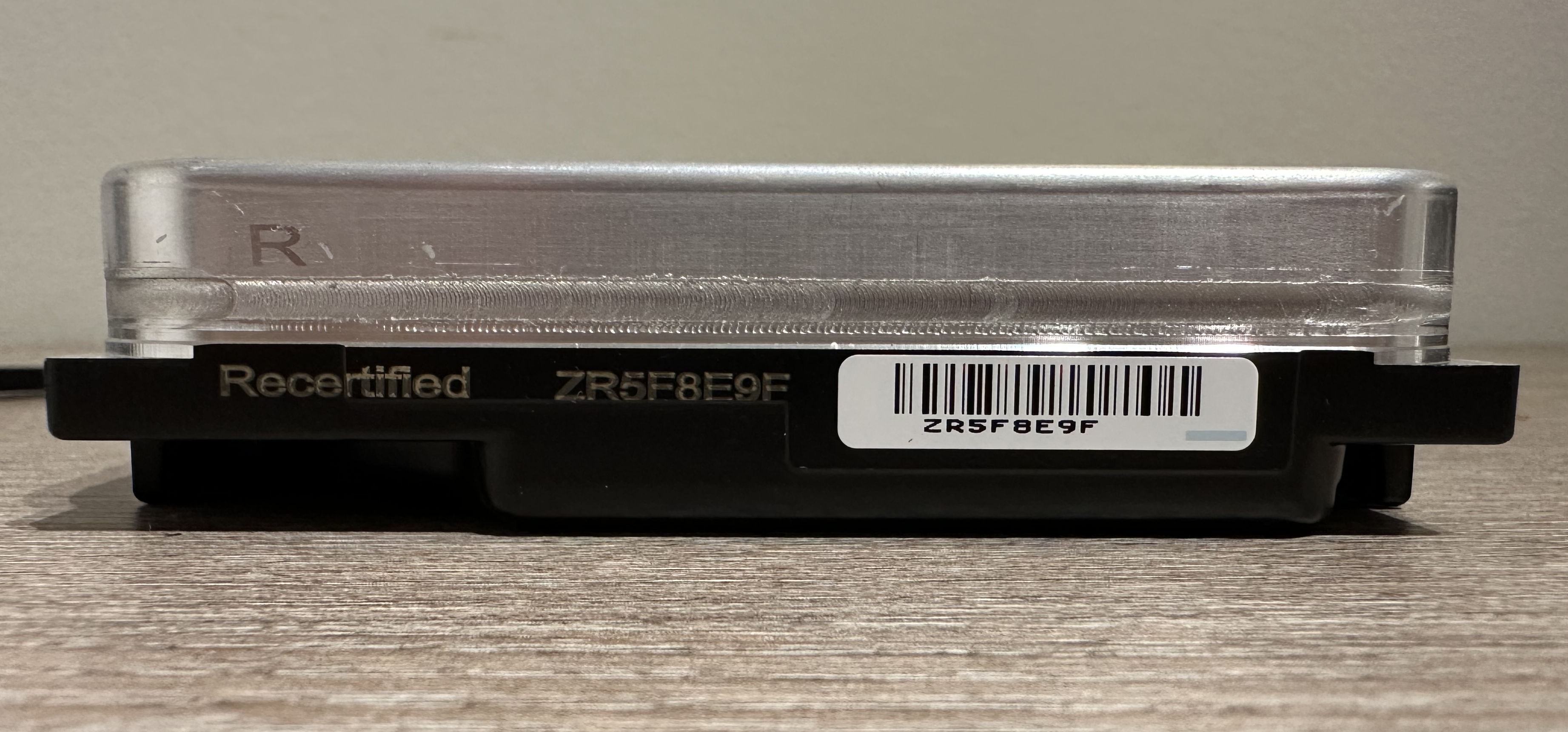

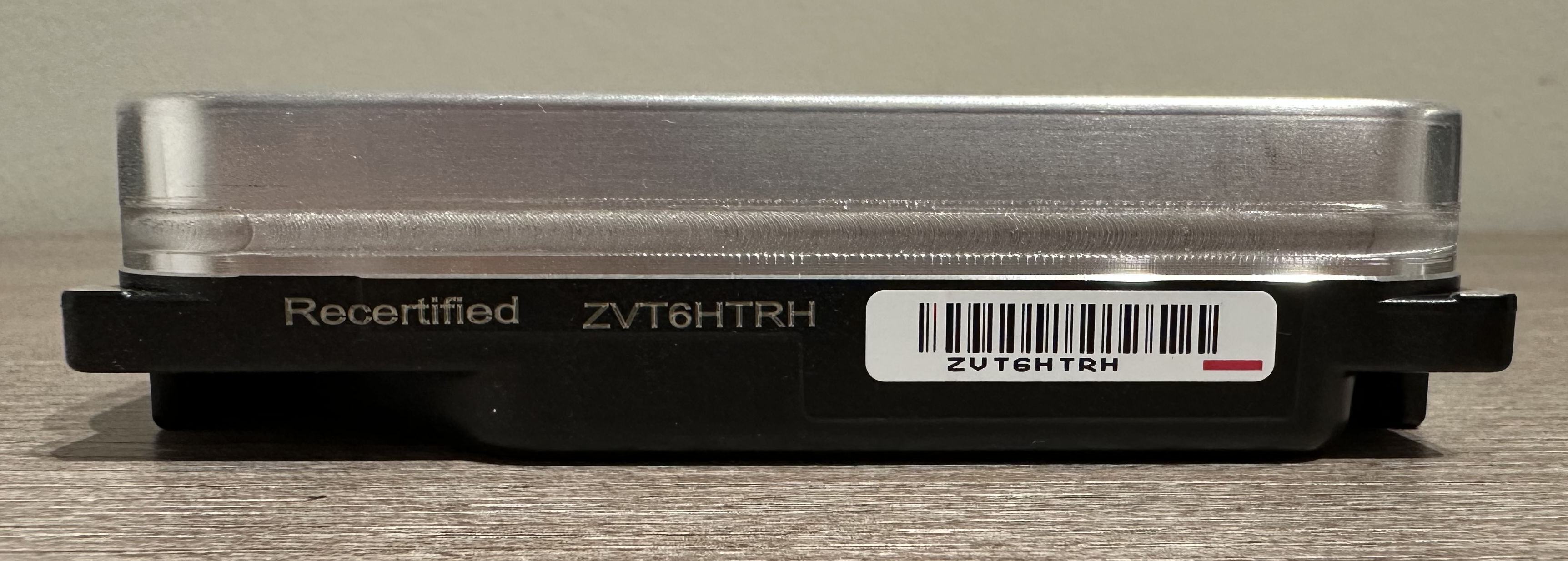

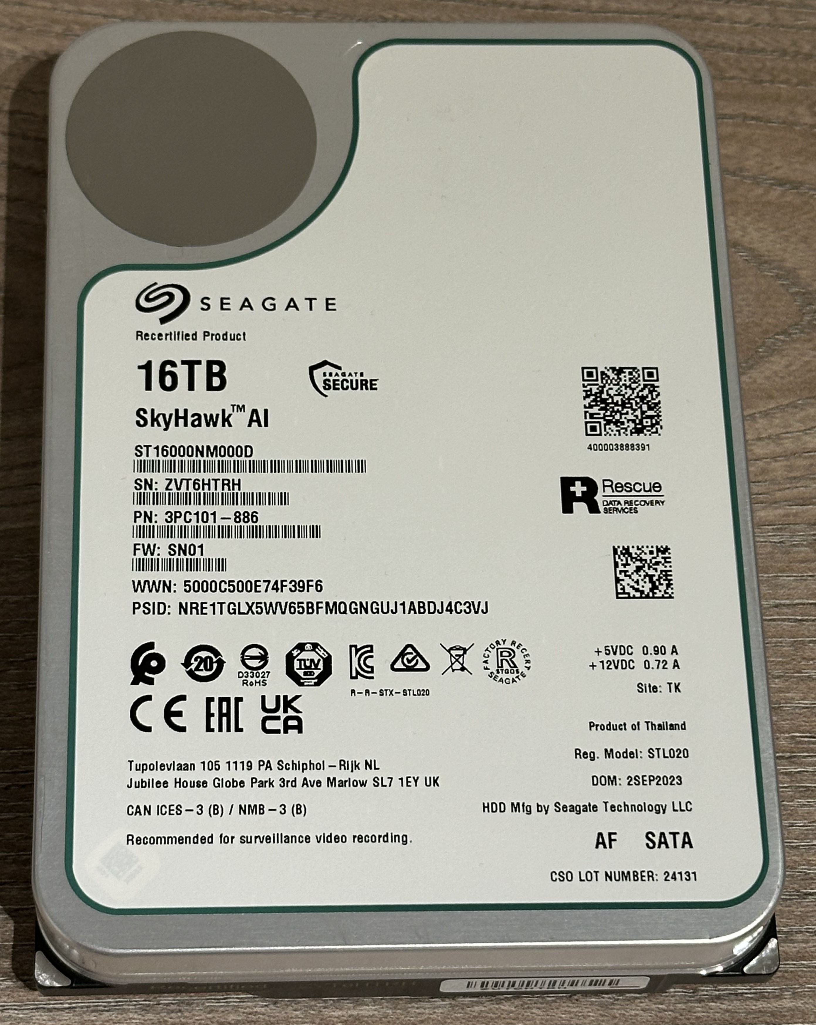

Ich habe in meinem NAS drei solcher Recertified Enterprise HDDs im Einsatz und bin sehr zufrieden.
  • 2x Seagate SkyHawk AI | 16TB Festplatte | ST16000NM000D | 3,5" | 256MB Cache | Kaufdatum 03/2024
  • 1x Seagate Exos X18 | 16TB Festplatte | ST16000NM000J | 3,5" | 256MB Cache | Kaufdatum 09/2024
Ich war initial auch skeptisch, aber alle drei Festplatten waren optisch fabrikneu und haben einen Full Drive Health Check von QNAP ohne Fehler bestanden. In meinem NAS arbeiten die HDDs allesamt seit dem Kauf einwandfrei.
@JonnyPonny

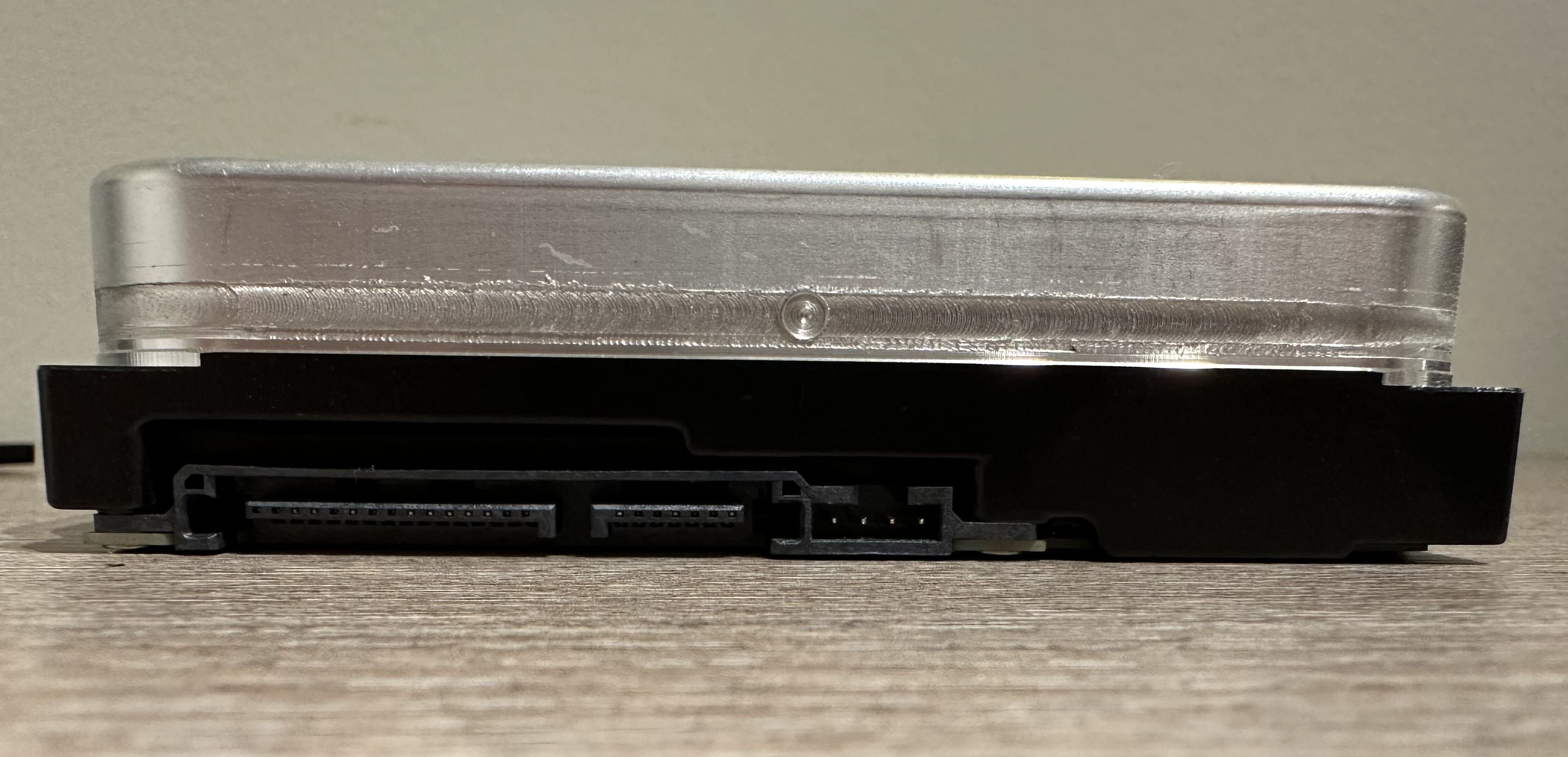

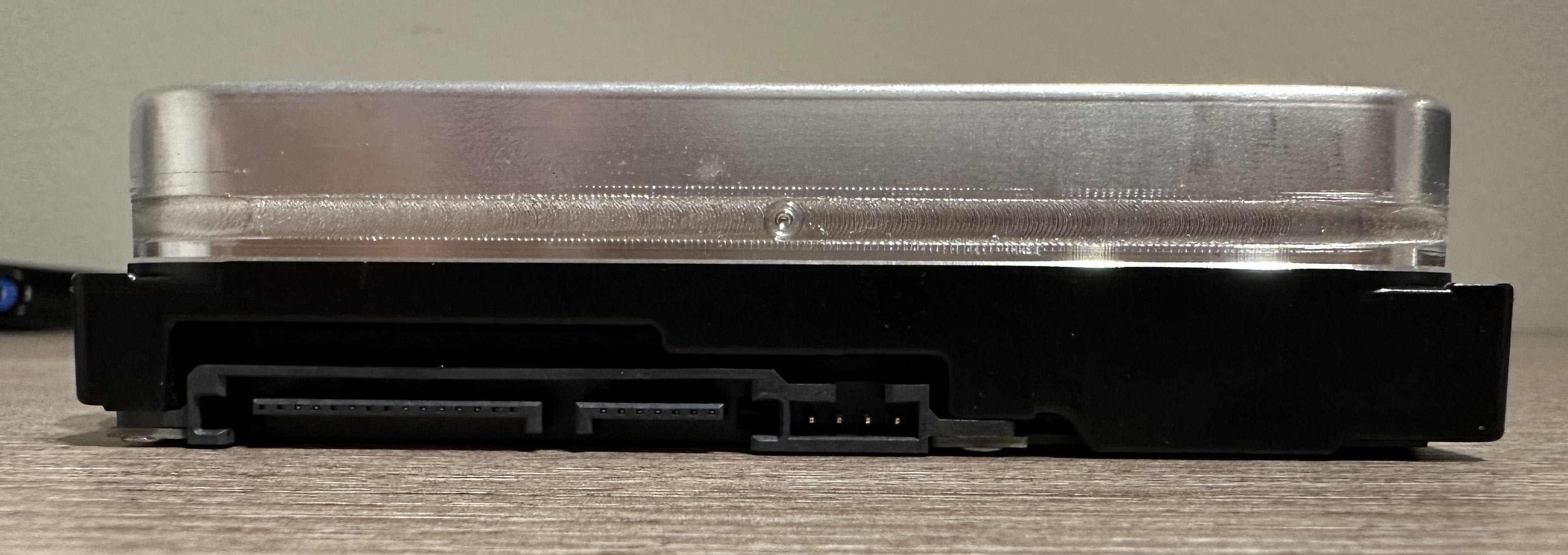

Für dich habe ich jeweils eine EXOS und eine SkyHawk ausgebaut und hochauflösende Bilder gemacht - wenn du sie anklickst, kannst du die Bilder in voller Auflösung sehen oder runterladen (ca. 1MB pro Bild). Bitte schön:
Danke. Genau das hätte ich auch erwartet. Wurde mir im JB-Computers Chat auch genau so beschrieben.
Als dann etwas nicht passte wurde es dann ja eskaliert. Da wollte wohl jemand seine Kollegen nicht reinreiten.
Interessant ist, dass sie anscheinend ein neues DOM bekommen haben. Oder sie sind bei der Produktion aus irgendeinem Grund aussortiert worden und dann doch recertified worden.
Aber auch für dich gilt dann ja jetzt auch: Hast du auf ebay echte Recertifieds gekauft oder hat sich jemand Mühe beim fälschen gegeben.

Und meine Festplatten werden jetzt halt wie ganz normale gebrauchte Festplatten behandelt.
Sie können jeder Zeit kaputt gehen. Aber das gleiche gilt prinzipiell ja auch für nagelneue Festplatten...
Sobald die erste die Grätsche macht fliegen sie einfach alle raus und werden in die Videoüberwachungshölle geschickt und vollends abgerockt.
Wieso oder? Auf Marktplätzen wie der Bucht und dem großen Fluss tummeln sich Händler mit dubioser Ware bei der sich jemand Mühe mit dem Fälschen gegeben hat. Daher ist das oder hier nicht angebracht und es ist bei der Qualität der Fälschungen schwer diese von den wirklich kürzlich von Seagate recertified HDDs zu unterscheiden. Das bedeutet natürlich nicht, dass alle Fake HDDs Schrott sein müssen, die können durchaus noch einige Jahre halten, aber man kauft halt die Katze im Sack.
Bei denen von Seagate recertified sollte dies meines Wissens nach aber nicht sein. Und dann sind da noch die Stempel in den Grußteilen die zeigen, wenn diese hergestellt wurden.
Nein, solche HDDs wandern dann in USB Gehäuse. Recertified vom Hersteller werden HDDs die entweder beim Transport ein Problem hatten, z.B. wenn der LKW einen Unfall hatte oder die Rückläufer sind, wenn der Händler oder Kunde sie also innerhalb einer bestimmten Zeit zurückgibt, sie aber eben in Ordnung sind. Im Prinzip wäre dies auch jede HDD die ein Onlinekunden innerhalb der 14 Tage des Widerrufsrechts zurückgeschickt hat, egal ob sie ausgepackt wurde oder nicht. Man weiß ja eben nicht wie sie in der Zeit, was auch die Reise und Versandverpackung betrifft, behandelt wurde.
Es ist halt ärgerlich, dass Seagate die Platten zumindest hier zu Lande nicht direkt verkauft.
Ja und sie sollten dann auch angeben wie viele Stunden die gelaufen hatten und wann sie recertified wurden. Transparenz schafft Vertrauen!
Die Moral von der Geschicht ist dann wohl. Kein Einkauf mehr bei JB-Computers.
Und wo verkauft dieser Händler seine HDDs? So viel zu dem Thema am Anfang dieses Beitrags.
Eben, auch weil man halt nicht weiß, was auf dem Weg von der Herstellung zum Kunden alles passiert ist. HDDs sind halt extrem empfindlich, auch wenn sie nicht so aussehen und nicht bei jedem Händler werden sie auch entsprechend behandelt und für den Versand verpackt, manche verpacken sie immer noch wie Bücher.
Jeden Datenträger sollte man stets so behandeln, als könnte er jederzeit ausfallen. Deshalb kommen die Festplatten ja auch auf der NAS in einem ausfallsicheren RAID zum Einsatz und alle lokalen Geräte sind auf die NAS über Veeam und iOS Photo Backup gesichert. Das ist also nichts, was sich nur auf recertified HDDs bezieht. Der Ausfall von Datenträgern ist äußerst selten, von Backblaze gibt es hier immer wieder interessante Statistiken und gemittelt haben HDDs eine Ausfallrate pro Jahr von rund 1,5%.
Ich würde mir keine Sorgen um diese Recertified HDDs machen, wenn diese einen Full Drive Health Test überstehen. Es ist durchaus wahrscheinlich, dass die Disks ohne Probleme 10+ Jahre bei dir laufen.
Das sagt lediglich nur aus das die Disk zum jetzigen Zeitpunkt funktioniert, sie kann trotzdem jederzeit nach dem Test ausfallen. Je älter, desto höher die Wahrscheinlichkeit. Vor allem wenn die jetzt schon 9 Jahre alt sind, würde ich nicht davon ausgehen das die nochmal so lange halten im Dauerbetrieb.
Da habe ich meine Zweifel, zumal die geplante Nutzungsdauer (Service Life) für HDDs 5 Jahre beträgt, zwar halten sie meist länger, aber auch nicht ewig.
Sehe ich ähnlich. Ich setze auf etwa 3 Jahre. Dann habe ich einen Überblick über meinen Bedarf und wie viel das NAS tatsächlich genutzt wurde und kann entsprechend eine Entscheidung treffen, ob ich das ganze System weiter laufen lassen möchte oder ggf. abspecke.
Die Festplatten die ich vorher verwendet waren, waren ausrangierte Festplatten aus der Firma von 2016. Die sind zwar jetzt munter kaputt gegangen, aber ich konnte immer noch ohne Probleme auf neue Festplatten um ziehen. (Eine Audiodatei soll Fehler haben, funktioniert aber noch)
Wenn ich das jetzt hochrechne mit meinen 2019er Festplatten, dann liege ich jetzt schon nach Backblaze in einem Bereich wo die Hälfte der Platten defekt sein dürften.
Aber selbst wenn eine ausfallen sollte kann ich noch schnell reagieren und sie durch eine neue ersetzen.
Habt ihr grundsätzlich neue, unbenutzte Festplatten herumliegen, um direkt neue einzusetzen, wenn eine laufende Festplatte Probleme meldet?
Was nach 9 Jahren auch kein Wunder ist, die haben ihre Pflicht (5 Jahre) ja mehr als erfüllt. Wer erwartet das 6 Jahre alte HDDs noch einmal "wahrscheinlich .. ohne Probleme 10+ Jahre" durchhalten, sollte seine Erwartungen mal besser an die Realität anpassen.
