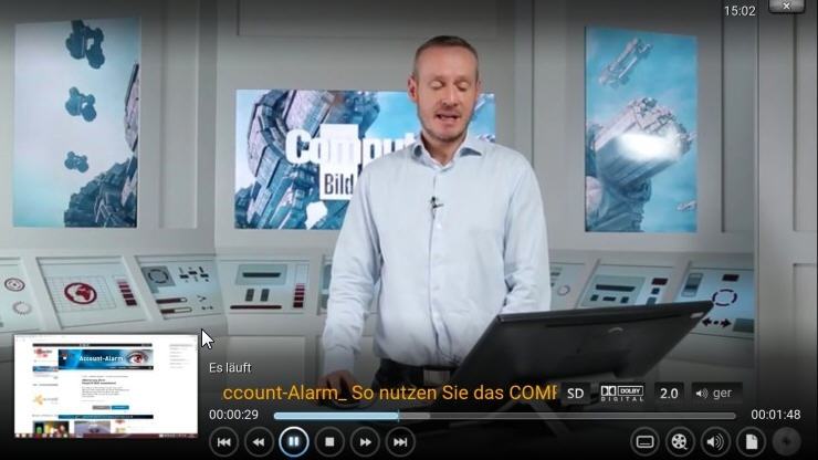

auf dem Odroid-C2 mit libreElec 7.0 und Kodi 16.1 habe ich beim abspielen von Videos nur einen Button für Start/Stop am oberen rechten Rand und nicht die Bedienleiste am unteren Rand. wie kann ich das einstellen? So wie hier auf dem Bild sollte es aussehen.
Edit:
Hat sich erledigt. Habe die Tasten meiner Harmony Touch anders belegt. Jetzt kann ich die Bedienleiste unten aufrufen.
