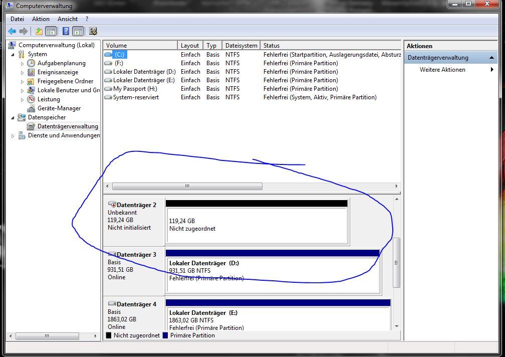

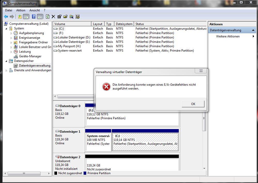

Beim starten der Datenträgerverwaltung von Windows will er sie dann initilasieren, schafft dies jedoch nicht und spuckt die Fehlermeldung aus dem Anhang aus.

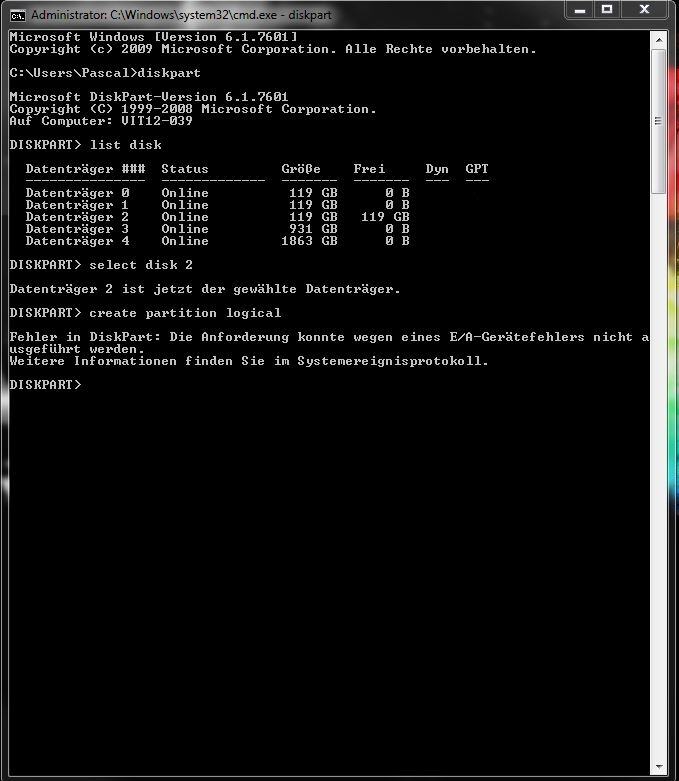

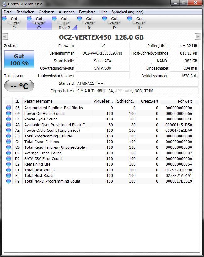

CrystalDiskInfo erkennt die Platte auch noch weiterhin und sagt ihr Zustand sei gut. Genauso ist es nicht möglich die Festplatte per cmd diskpart zu partitionieren, es kommt der selbe Fehler.

Du müsstest schon bei CrystalDiskInfo die Disc2 auswählen (eine weiter rechts), denn die Werte von C: interessieren ja nicht, die geht ja (noch).
- - - Updated - - -
Sehe gerade, die 813PB können natürlich auch nicht angehen, Du solltest vielleicht mal eine aktuellere Version von CrystakDiskInfo probieren, diese interpretiert womöglich die Angaben zu den Host Reads und Host Writes falsch oder der Controller spinnt bei der auch schon, denn nach nur 7 P/E Zyklen sollten die Rohwerte bei den Host R/W kaum bis zu vorletzten Stelle reichen. Da wäre der Zähler ja einmal rum, bevor die überhaupt 700 Zyklen runter hat. Naja, vielleicht hat OCZ so ein mieses NAND verbaut, dass das sowieso nicht passieren kann :d
Hmm, dass ist komisch das C angezeigt wird, denn es ist auf jedenfall die richtige Platte die im crystaldiskinfo anzeigt wird. Die C ist die Samsung ssd von daher stimmt das schon. Hatte die platte jetzt schon ausgebaut gehabt, kann aber ansonsten gerne noch Vergleichswerte der anderen ocz vertex zeigen, die wurden vor ca. 5 Monaten beide gleichzeitig eingebaut. Die würden dann aber erst heute Abend kommen, da ich gerade unterwegs bin und vom Handy aus antworte.
