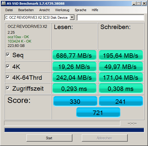

ich hab mit eine gebrauchte Revodrive 3 X2 gekauft und eingebaut, Win7 neu installiert und kürzlich gebencht um sicherzugehen ob alles richtig läuft.
Leider sind die Benchmarks ziemlich enttäuschend.
Hat ich ev. etwas falsch gemacht?

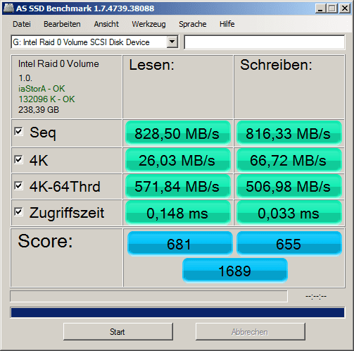

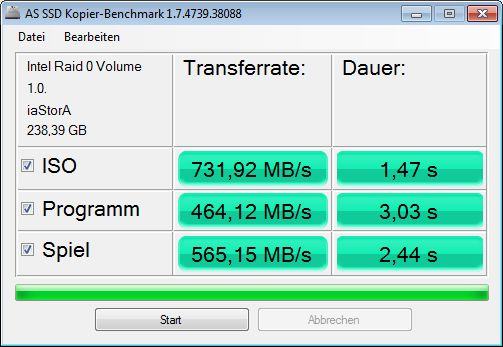

Meine OCZ Vertex4 RAID0 Combo ist da flotter:
Bitte um Meinungen und Hilfestellung.
lg, Bernd
Die Revo 3 X2 hat einen RAID 0 aus 4 Sandforce Controllern und die Sandforce Controller komprimieren die Daten und die beworbenen Transferrate werden mit ATTO mit extrem komprimierbaren Daten (nur Nullen) gemessen. Reale Daten sind weit weniger komprimierbar und damit die Werte teils sehr viel schlechter. Dann dürfte die auch nur mit den langsamen async. ONFI NANDs bestückt sein und damit passen die Werte, denn so entspricht sie einem RAID 0 auch 4 Agility 3 60GB SSDs und für die hat OCZ für den AS-SSD früher folgende Werte angegeben:
Seq. Lesen 180MB/s, seq. Schreiben 65MB/s, rand. 12.500 IOPS (50MB/s)/ 17.500 IOPS (70MB/s)
Berücksichtigt man den Abfall der Schreibrate im Normalzustand, dann passt das. Der einzige Fehler war sich nicht vor dem Kauf zu informieren, was Du da konkret gekauft hast.

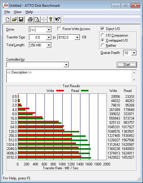

@AliManali, das Revo 1 hatte Indilinx Barefoot Controller und die waren beim seq. Schreiben von nicht komprimierbaren Daten teils schneller als die Sandforce mit wenig asynchronem ONFI NAND. Bencht man mit extrem komprimierbaren Daten wie mit ATTO dann fliegt das Teil.

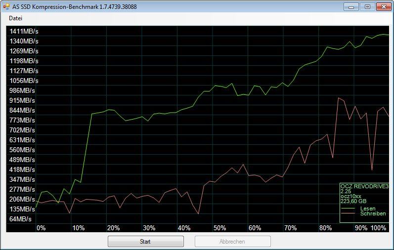

@NiceGuyAut, mach doch mal den Kompressionstest bei AS-SSD, dann siehst Du wie die Transferraten nach rechts hin, also mit steigender Komprimierbarkeit der Daten, massiv ansteigen. Poste den Screenshot auch mal, aber die Schreibrate ist nicht durch die Anbindung begrenzt, dass sieht man ja an der Leserate und wenn die Karte in einem X79er Board hängt und mit den PCIe Lanes direkt von der CPU versorgt wird, begrenzt da sowieso nicht.
Wenn Du den Oberhammer an PCIe SSD willst, dann nimmt eine Intel DC P3000er, die kosten zwar richtig Geld und nutzen das NVMe Prookoll, welches erst ab Win 8.1 unterstützt nativ wird, aber die rocken richtig.
Die Kurven beim Kompressionstest sind sehr unruhig, was auf eine wenig konstante Performance hindeutet. Die grüne Kurve der Leserate müsste so etwa bei den 686 MB/s anfangen, die im normalen Test erreicht wurden, liegt aber lange deutlich darunter. Ich weiß warum ich von den Sandforce SSDs nichts halten. Jedenfalls sehen die Kurven für eine SF mit asynchronem NAND typisch aus. Was steht denn auf den NANDs drauf, kannst Du davon vielleicht ein Foto posten?
