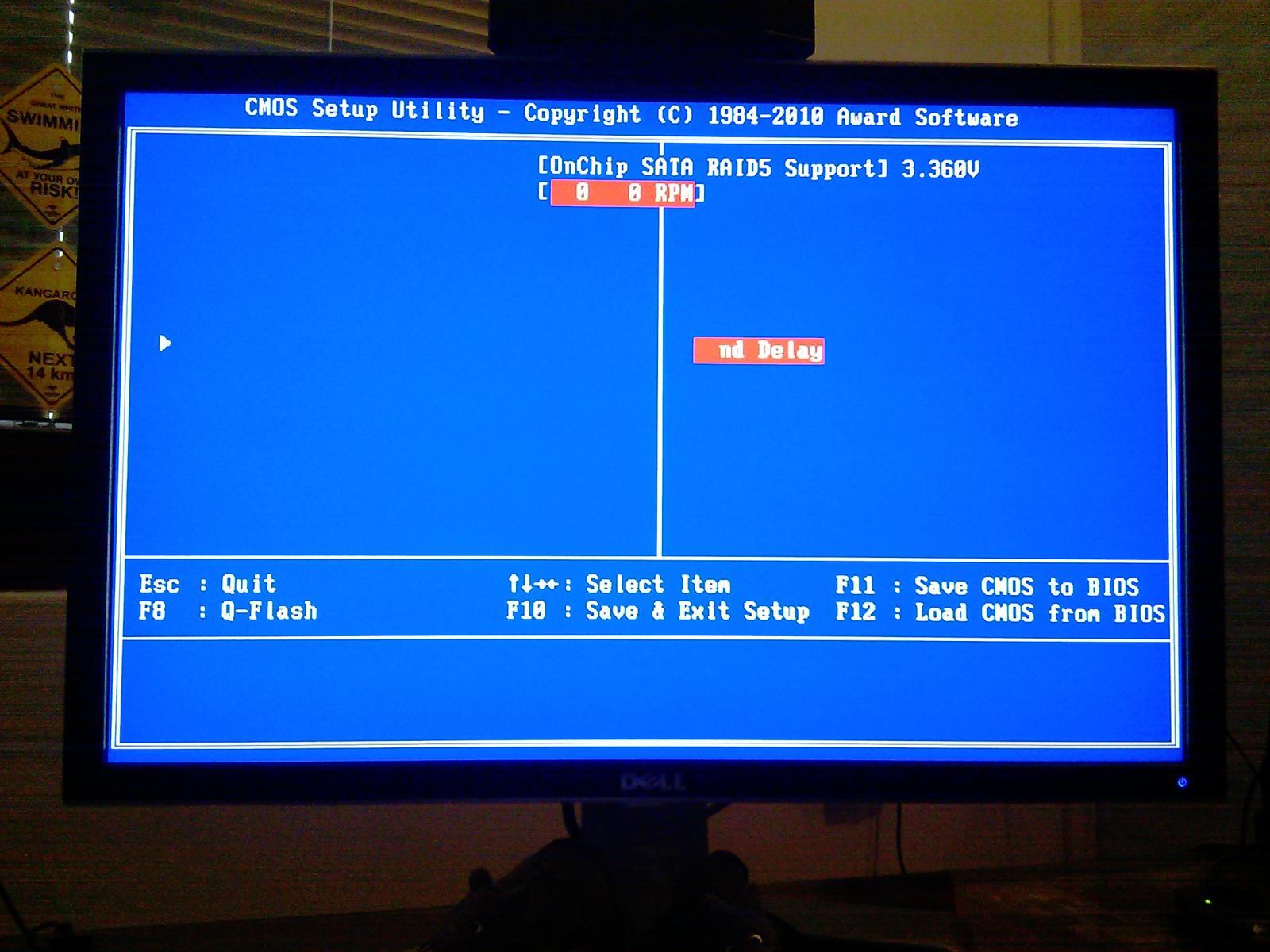

mach gerade backup dann kann ich den amd chipsatz raid controller auch noch ausschalten, aber den brauch ich später schon noch..
wenn der Onboard Raid Controller an ist kannst du dann nicht im Bios auswählen von was gebootet werden soll , es müsste ja dann einmal dein Onboard Raid und SIL Raid ( Revo ) irgendwo aufgelistet sein wo du dann wählen kannst was an erster stelle soll , und davon wird dann auch gebootet
das problem ist: wenn das revodrive im slot 6 eingesteckt ist (und nur dort wird es überhaupt erkannt) und der amd sata controller gleichzeitig auf RAID steht ist mein mainboard bios und auch das bootmenu über F12 nicht benutzbar.. es öffnet sich zwar das menu aber man kann nichts einstellen/anschaun/speichern, siehe screenshot oben :(
wollte eigentlich meine aktuellen festplatten raids (am amd controller) und das revodrive gleichzeitig weiterverwenden :((
ich kann aber zB:
AMD chipsatz SATA controller auf Native IDE oder auch AHCI (nur nicht raid)
den GSATA SATA Controller auf IDE, AHCI oder auch RAID
den ESATA Controller auf IDE oder auch AHCI/RAID
stellen und alles funktioniert wunderbar.. weiss zufaellig wer wie ich ne chance hab den onchip amd controller auf raid und das revodrive gleichzeitig nutzbar machen kann? mir fällt nichts mehr ein ausser auf ein bios update zu warten oder die festplatten auf den gigabyte controller zu hängen und den amd controller auf IDE lassen oder gleich auszuschalten :(
@wevil
um auszuschließen, daß die Karte einer der hier mehrfach erwähnten RMA-Kandidaten ist, würde ich erst einmal prüfen, ob einige Bauteile kabelverlötet zu sehen sind und ein QC-Sticker vorhanden ist.
Bei meinem Intel-Board gibt es vergleichsweise das Problem, das nicht alle BootROMs angezeigt werden können, da hierfür der Speicher nicht ausreicht.
Einzige Lösung bei der Einrichtung des Revodrives als Bootdevice ist, die übrigen HD-Controller vorübergehend zu deaktivieren bzw. die Laufwerke abzustöpseln, bis Windows auf dem Revodrive installiert ist.
Hauptproblem ist nach Deinen Angaben ja wohl der Onchip-SATA-Controller und nicht die zusätzlichen Onboard-SATA-Controller.
das revodrive hat zum glück keine kabelverbindungen und am QC sticker 08/27..
ja stimmt, nur der onchip controller im raid modus macht probleme und auch nur dann wenn er beim starten angezeigt wird und eine raid festplatte erkennt.. is schon ein langer tag heute ^^
hab jetzt die festplatten mal am gigabyte onboard raid controller. is halt nur schade weil man dort nicht raid 0 und raid 1 auf den selben beiden platten erstellen kann :(
eigentlich kann ich wegen des bios problems nur auf ein update von gigabyte hoffen oder?

Hi,
jo, kleiner als in x4 passt sie ja gar nicht, lol, is mom in 16er Slot, und wird eben mal erkannt und mal nicht.
Ich teste am We weiter und mach dann mal Foto vom Post sobald die porbs wieder auftreten.
Ich werde Sie am We in meinem ASUS MIII Gene einbauen, die C300 behalte ich erst mal so wie Sie ist mit dem System drauf als Sicherung.
Revo ist erst 2 Tage bei mir wenns so ist geht Sie zurück, hoffe die tauschen 1 : 1 in der 14 tägigen Frist, gleich auf RMA hab ich keine Lust, dann trete ich vom Kauf zurück.
Ich werde wenn es sich rausstellt das die Revo im ASUS immer noch solche zicken macht mit dem Service von Mindfactory mal telefonieren, wie die das handhaben.
Im ASUS wir die Karte im ersten 16er Slot sitzen, anders bekomme ich das nicht mit meiner Grafikarte und der USB3.0 Karte hin
