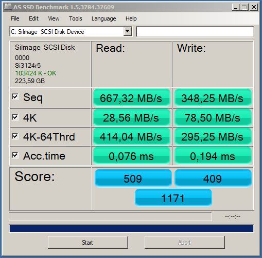

hab ein revo x2 da, win7 64 frisst den treiber nicht, wie kann ich das umgehen.
danke
kommt eine fehlermeldung das der Treiber nicht zertifiziert ist ? Falls ja soll angeblicht laut dem OCZ Forum was mit der Win7 CD nicht stimmen . , mal ne andere versuchen falls möglich
ja, nicht zertifizierter treiber.
die win7 cd ist auf usb, also da sollts nix haben, nach 50 installationen, hehehe
hab jetzt einen server 2008 draufbekommen. eigenartig das mit win 7.
das ding fetzt schon, ganz lustig!
