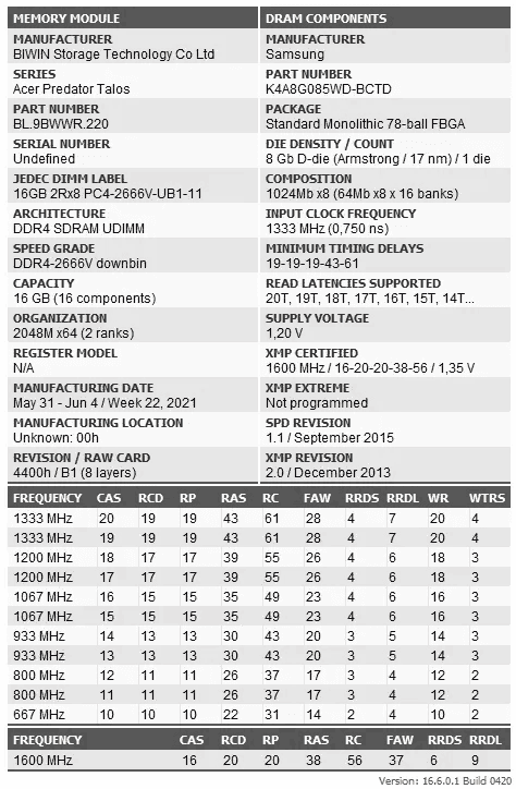

Hab tatsächlich ein S8D Review im Web gefunden: Acer Predator Talos BL.9BWWR.220 @ FunkyKit 😅
Acer Predator Talos BL.9BWWR.220 (S8D, FunkyKit).png Acer Predator Talos BL.9BWWR.220 (S8D, FunkyKit 2).png
quick and dirty. BIOS 1,49V VDimm, HWInfo liest aber 1,51V aus. Ohne Lüfter schon bei gut 100% Fehler.

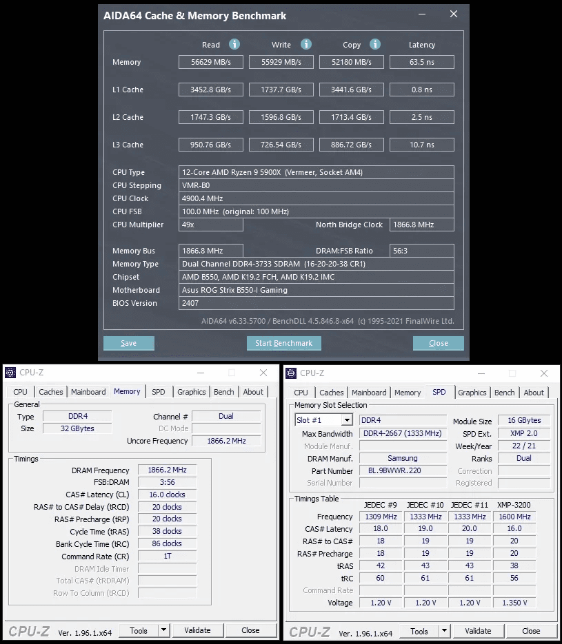

Im Gegenteil, für die 4000 brauche ich aktuell 18-22-22-40 2T bei 1,38V. Mal schauen, was man mit mehr Spannung noch rausholen kann. Aber tCL skaliert deutlich besser als tRCD. bei den 3200 wäre tRCD 16 vielleicht noch mit 50 mV mehr drin gewesen, aber ich wollte (noch :fresse: ) nicht jenseits der 1.5V.

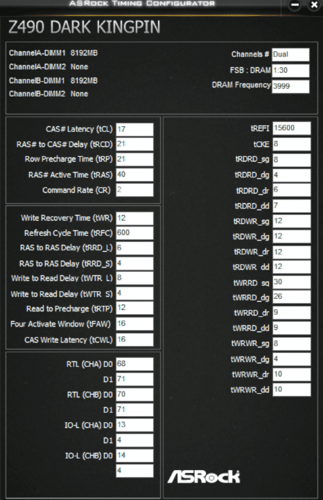

Da wir ja nun wissen, dass in der Regel tRCD=tRP-2 sein kann, sollte auf Intel Mainstream immer die tRP limitieren.
Diese skaliert(e) bei den getesteten Modulen überhaupt nicht mit Spannung. Das hatte ich unabhängig von den Screenshots im SB sogar von 1.1 bis 1.5V getestet. Gute Module sollten auf jeden Fall tRP 21 (oder weniger) bei DDR4-4000 schaffen, da dies selbst mit den OEM Modulen auf beiden Plattformen möglich war und so viel schlechter als mein Gene wird das Dark KP bestimmt nicht sein.

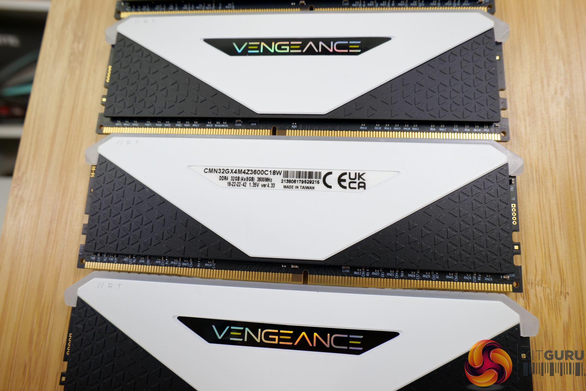

CRSR_VNG_RGB_RT_S8D_KG.jpg 07-big-goodram-irdm-pro-irp-k3600d4v64l18-32gdc.jpg 08-big-goodram-irdm-pro-irp-k3600d4v64l18-32gdc.jpg
Welche Temps sind denn für D-Die ok? In Games liegt die so bei 42-45 Grad nach langer 2-3h Session je nach Spiel. Ist das ok?
Oops, hatte deinen Beitrag glatt überlesen. 45°C unter Last sollten unproblematisch sein, vor allem auf AMD mit fester tREFI.
@Dirrty123 Um etwas dazu sagen zu können, müsstest du ein Foto der Module posten oder uns wenigstens verraten, um welche Versionsnummer es sich bei deinem Kit handelt. Wenn es S8D wären, um die es hier im Thread geht, dann sollte diese zum Beispiel Ver4.33 lauten (siehe Startbeitrag). Sonst findest du im Ryzen RAM OC Sammelthread auch eine Infografik dazu (1). Das Versionsschema für die Identifizierung der ICs ist relativ zuverlässig, solange es sich nicht um Micron ICs handelt.

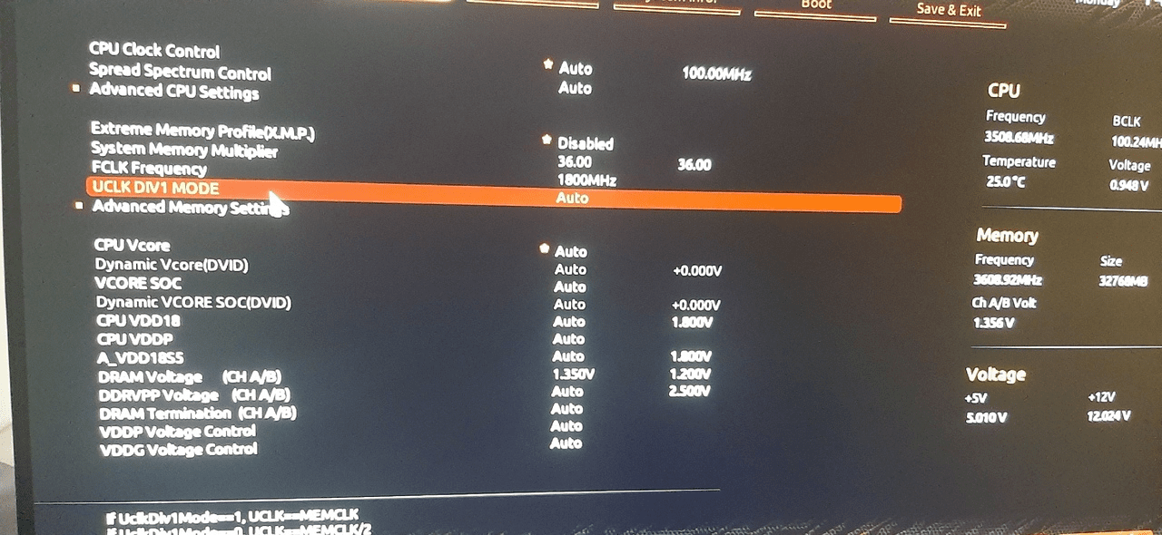

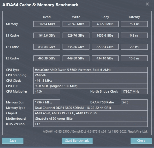

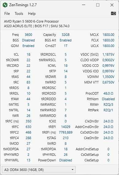

Hello. Sorry for my bad german, im not native speaker. I have k4a8g085wd-bctd 2 ram modules but they are 16 gb each and dual rank.
My system specs are:
ryzen 5600
gigabyte aorus elite a520
32gb ram (3600mhz 18-22-22-22-44 1t) 1.35v with xmp profile.
rtx 3060 and etc, win11 pro x64.
I tried to lower ram timings a bit but with no luck. Im asking for help, i want to maintain 3600 clock but with less latency. Can i use settings from emissary42 DDR4-3600 17-19-19-34 2T 1.34V profile? Or i need something different?

As a Ryzen user maybe go with one of Reous settings instead, that you can also find in the OP. ZenTimings & Turbo-V Core show most of the AMD specific settings. Small adjustments can be required, though. No two systems are exactly the same.
In theory your retail modules could potentially be a bit stronger than the OEM ones we used. That depends upon the binning quality of the manufacturer.
