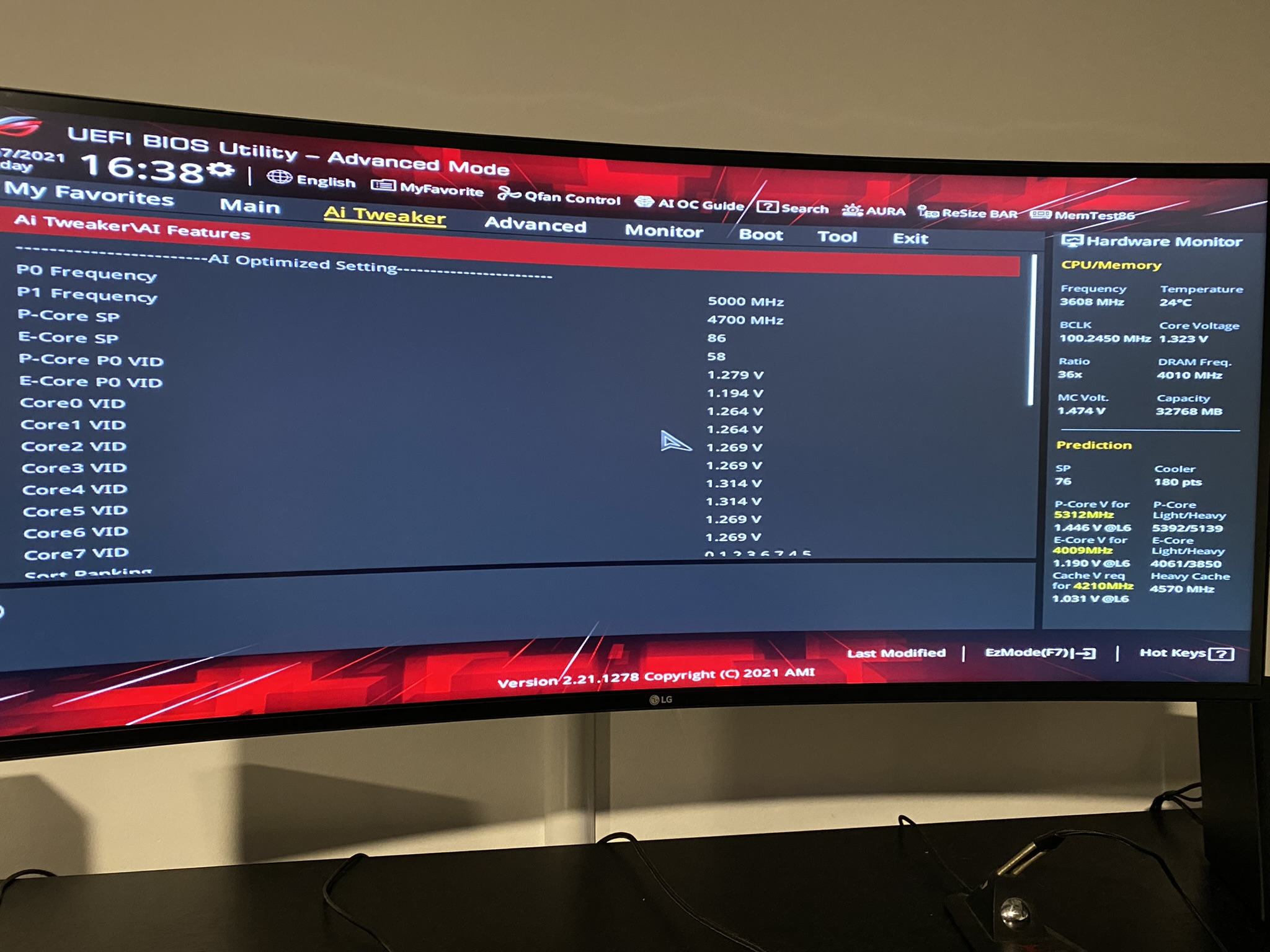

Gesamt 76
Na siehste - das ist eher so 12700K Range. Mein 12700K war auch eine SP76 mit P-Cores 86 aber ging ganz gut sogar.
