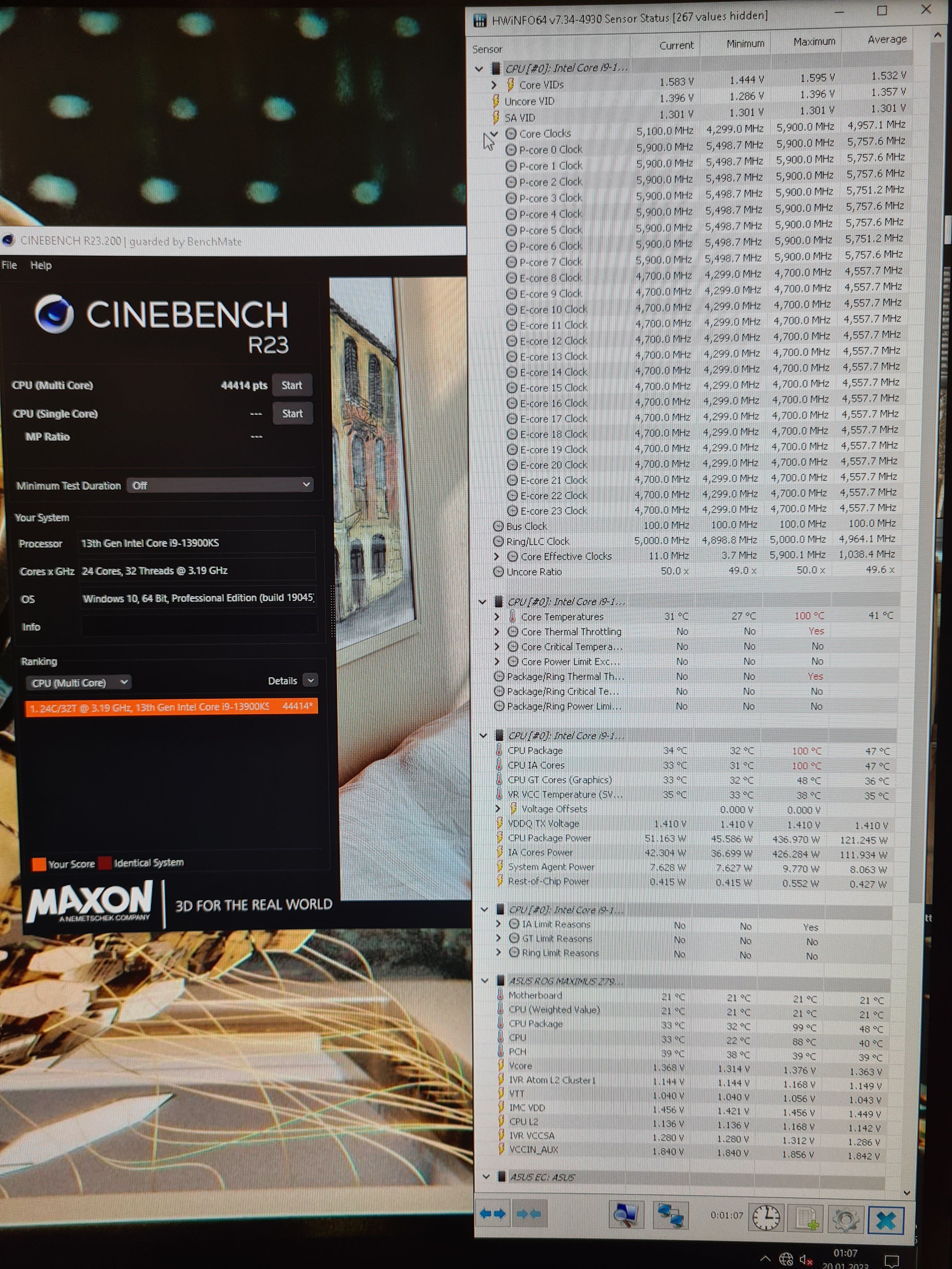

280er radi gegen 13900ks....
Immer durch mit der Suppe. Der chip will leben, kurz aber intensiv.
Ist das Absicht mit so viel Volt?
Für SP120 ziemlich schlecht … 280 er Radiator außerhalb vom Gehäuse kann mit guten Lüftern auf 100% das eigentlich gut packen!
Ist die Frage ernst gemeint? Natürlich ist das mit Absicht, weil es drunter nicht läuft. Sind halt 1.314v unter last, sonst geht's halt nicht durch.
Keine Ahnung was gute Chips für 5,9 4,7 benötigen.

Na ja bis 1,35-1.37 kannst schon gehen … verstehe nur nicht warum du da schon 100 Grad erreichst …
Welche LLC nutzt du?
Contact Frame?
Ich hab zwar nen guten 420 Radiator am Testbench besseren Lüftern als bei dir aber dann wäre der 280er echt erbärmlich schlecht. bei nem Single Run dürfte das noch garnicht so ins Gewicht fallen oder war das Wasser schon warm beim Beginn des Runs? Oder du hast kaum Durchfluss….
Also nen SP 114 schafft 5,9/4,7/51 bei 1,32 Volt
Mein alter K SP 118 schafft 5,9/4,7/51 bei 1,26 Volt
Bei 1,34 laufen auch 6GHz aber nicht ewig in dem kleinen Loop aber Single Run in jedem Fall … Wasser wird dann irgendwann zu warm.
Ich glaube das Problem ist nicht der Radiator. Der wird kaum warm. Der Wärmeübergang ans Wasser scheint extrem kacke zu sein.
Glaube der EK Kühler ist extrem schlecht bei der last. Durchfluss sollte eigentlich passen.
Ist ja nichts drin im loop. Der Velocity sollte aber eigentlich reichen.
Das Teil geht eh irgendwann in den großen loop. Dann sehe ich es.

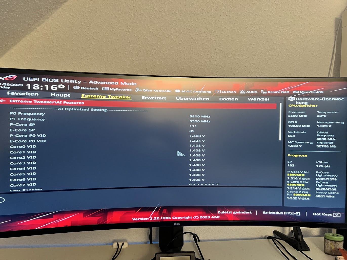

So, ich habe nun gerade das MSI Z790 Carbon Wifi raus geschmissen und nun das Z790 Apex verbaut. :)
P-Core SP: 111
E-Core SP: 85
SP: 102
Ist aber "nur" ein 13900K.

aber schon gleichmäßige VID über alle P-Cores bei recht niedrigen Werten. Das ist doch augenscheinlich eine Top-CPU für allcore OC!
Ich muss gestehen, dass ich mit den Werten noch nicht so viel anfangen kann - war vorher mit dem MSI nie ein Thema für mich. ;)
CPU lief bisher auch nur auf Stock, bzw. beim MSI mit ein bisschen gesenkter Spannung.
MC SP liegt bei 73 übrigens. Da weiß ich den Wert auch nicht einzuordnen.
Mit ist klar, dass das nichts zu sagen hat, aber die "Prediction - Cooler" hat sich bei mir von 157 auf 207 pts verbessert :ROFLMAO:

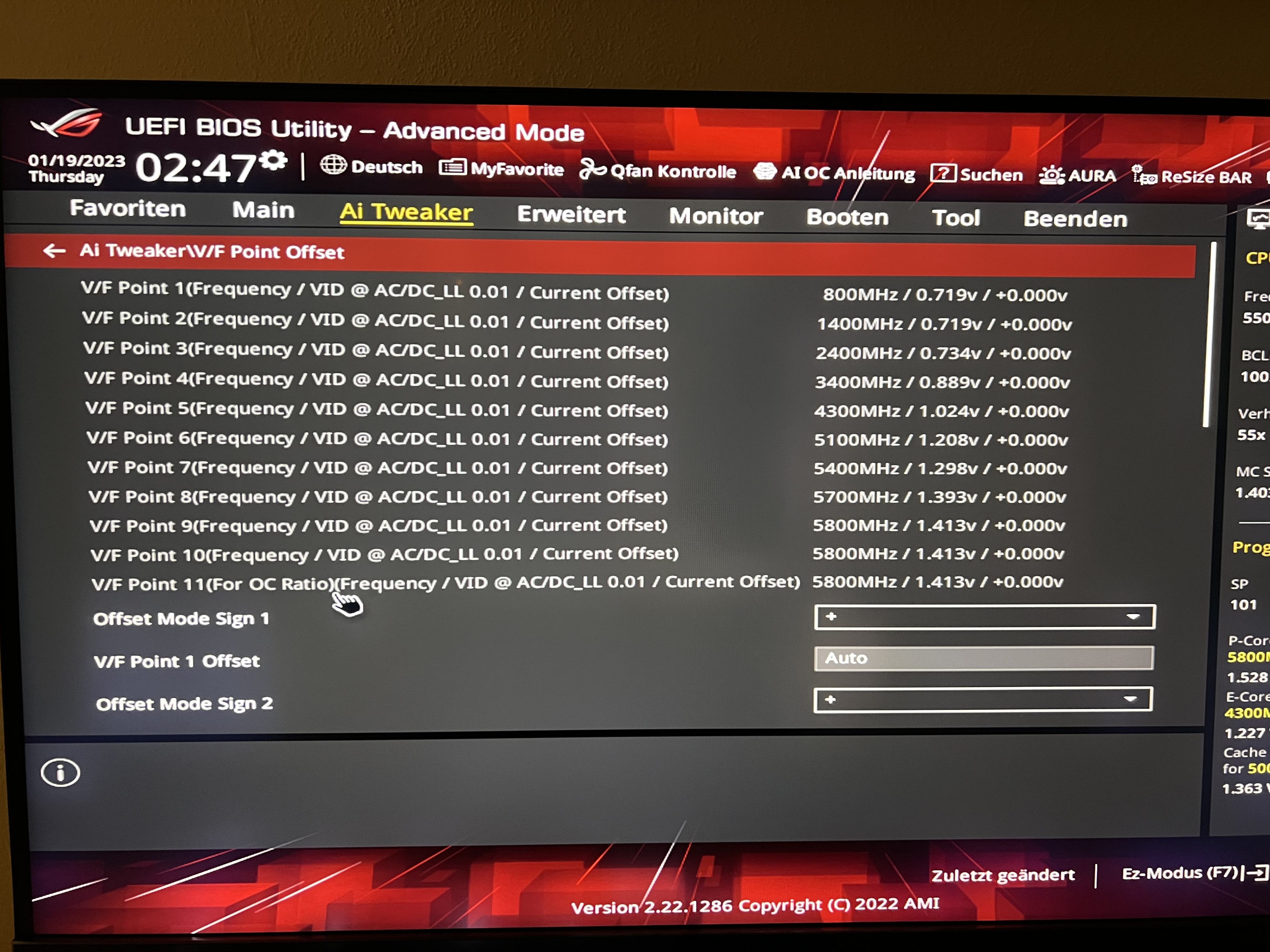

Mal gaaaanz grob angerissen:
In deiner VF Curve sieht das Recht gleichmäßig aus.
Sprich
5,1 GHz mit 1,2Volt
5,4 GHz mit 1,3Volt
5,7 GHz mit 1,39 Volt
5,8 GHz mit 1,41 Volt
Das ist ein sehr gleichmäßiger Anstiegt
Die letzten 100MHz sind auch nur 0,02Volt mehr Das gibts auch anders, z.B. dass die Schritte nach oben immer größer werden
100% Sicherheit ob die CPU so skaliert wie angedeutet gibts leider aber nie.
Also ob sie weiter nach oben auch noch gut mit mehr Volt skaliert. Manchmal ist der Schritt zwischen 5,8 und 5,7 noch kleiner was darauf hindeuten kann das vermutlich 5,9 auch ohne große Erhöhung gehen kann …
in deinem Fall also mal irgendwo zwischen 0,02 und 0,04 Volt mehr könnte für 5,9 ausreichen.
Aber da man eigentlich erstmal die Spannung weiter runter nimmt lässt sich damit noch nicht so viel anfangen.
Manchmal ist der Schritt zwischen 5,4 und 5,7 auch kleiner aber zwischen 5,7 und 5,8 recht groß.
Aber wirkliche Ausreißer habe ich bislang selbst noch nicht gesehen.
Gibts noch einige Details die dann im späteren Verlauf fürs OC nochmal ein wenig weiterhelfen an welche Stellen man evtl. man noch was optimieren kann.
