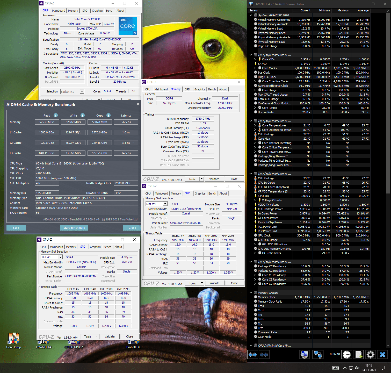

Habe zwei 12600k und das Gigagyte/ MSI DDR4 Mainboard hier. Bei genau 4900 Mhz ist bei beiden CPUs und Mobos mit Stabilität erst mal fertig.
Kann zwar 5100 booten/ benchen bei 1,275 Volt, aber stable bekomme ich es nicht. Keine Ahnung welche Spannungen noch angehoben werden müssen.
Kommt mir fast wie eine generelle Sperre beim 12600k vor? Hat hier schon jemand 5-5,1 Ghz stable am laufen?
Habe den HS grob geschliffen mit 180er Papier da beide CPUs eine übelste Dalle haben.
Bin jetzt unter Last / Prime bei 1,225 Volt bei 70 Grad mit ner kleinen Single Wakü und Coollaboraty Ultra. Allerdings nur kurze Tests da das Wasser sich schnell erwärmt.
Schleifen und WLP haben rund 10 Grad gebracht.
Memcontroller der CPUs finde ich sehr gut. Bin mit 2x8GB Bdie mit 3600Mhz bei CL14-13-13-28 1T Gear 1
Jemand Vorschläge was man noch testen könnte um 5Ghz und aufwärts stable zu bekommen?

Mehr vCore wenn du die Wärme los wirst.
Hab grundsätzlich bisher aber die gleiche Erfahrung gemacht, auch beim 12700k. Die Meldungen aus dem Netz, auch was den 12900k angeht, sind auch sehr ähnlich.
Boosttakt all Core geht immer wenn die Kühlung stimmt, aber mehr nicht wirklich. Nur Bench Ergebnisse lass ich dabei mal außer acht, da wertlos.
Ich denke das Intel bei der Produktion einfach schon stark selektiert.

@wernesen
guter Score mit Ram auf 3066! Da komme ich mit 4900Mhz CPU RAM auf 3600Mhz nicht hin....
@Badluu
ja, muss ich dann im System testen das mit Mora gekühlt wird. Auf der Mini Singleradiestation geht das nicht.
Ich denke auch das die komplett ausselektiert sind. Hmmm. Wegen dann 100Mhz mehr 0,05Voltage zu erhöhen ist uninteressant.
Irgendwie komisch das man da großartig nix mehr machen kann. Schade :cautious:

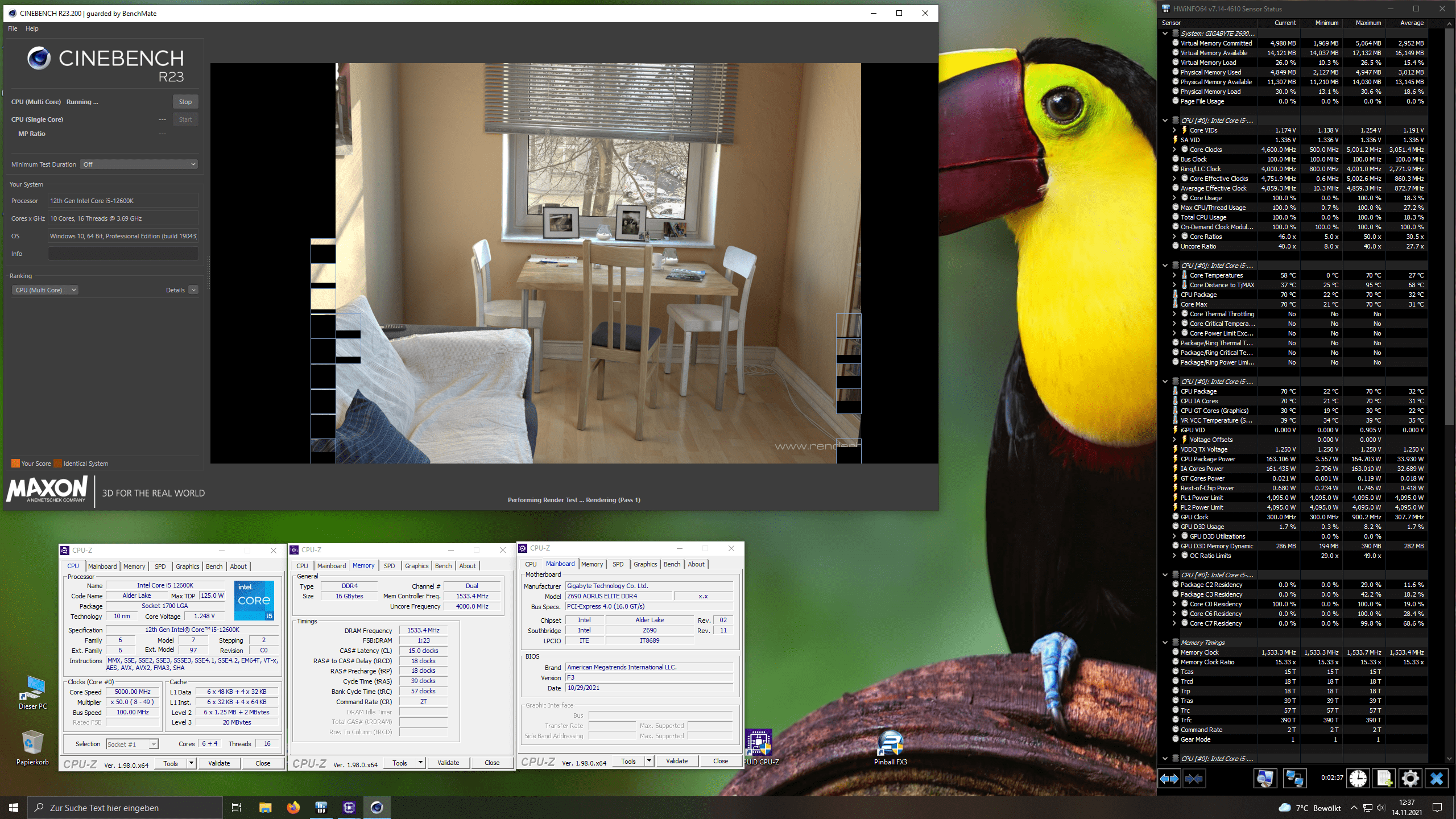

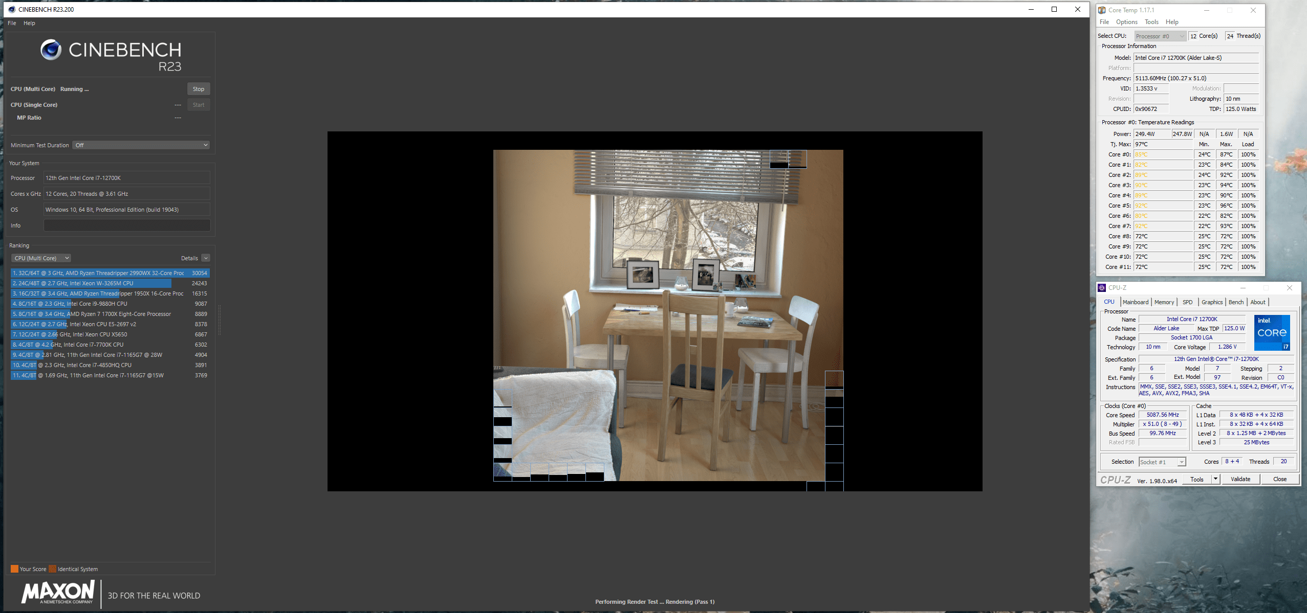

Hat jemand auch so massive Probleme mit dem 12700K? Nach ein paar Sekunden (Offset -0.100!) CB ,Throttling+ 100 Grad. Gekühlt wird mit einem Custom Loop mit 360er Radi für die CPU (vorher Eisbaer Aurora 280, gleiches Bild).
Der WLP Abdruck sieht gut aus, wurde bereits erneuert.
Das Board ist ein GB Aorus Elite DDR4

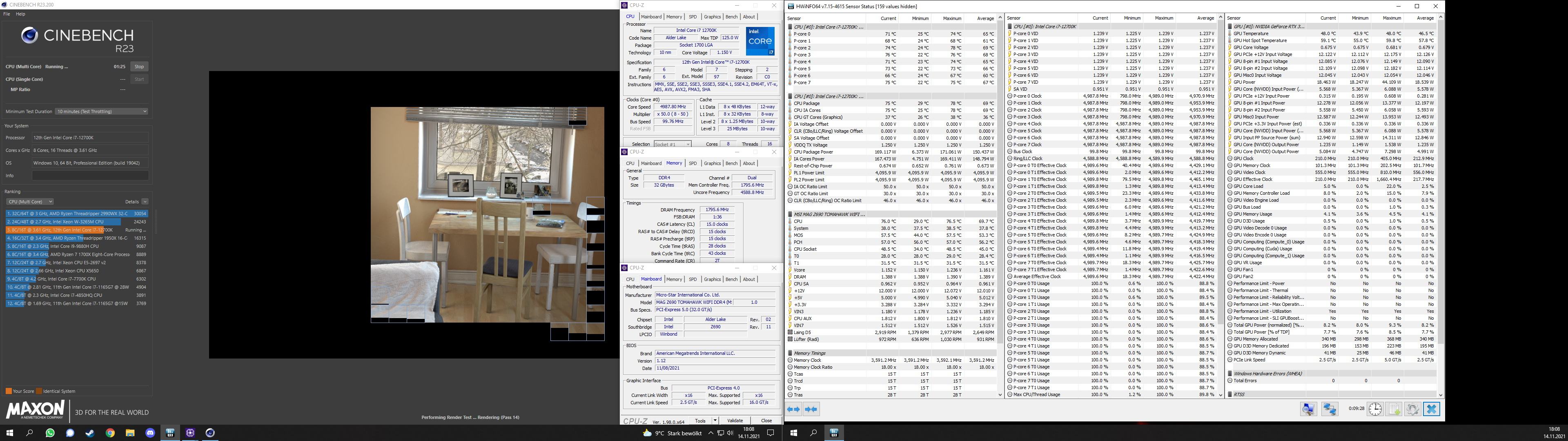

Kann was nicht stimmen mit der Montage, mein Takt, den ich nun täglich @default nutze, ist ganz leichtes OC um +1 auf allen Cores, da liege ich mit Cuplex Kryos XT nach 10 Minuten CB23 auf den Kernen zwischen 54 - 64 Grad, bei ausgeloteten 1,128V Vcore, kein Throttling.
Nein, kann ich nicht sagen.
VCore?
Getestet wurde alles zwischen 1.05 und 1.2
Kann was nicht stimmen mit der Montage, mein Takt, den ich nun täglich @default nutze, ist ganz leichtes OC um +1 auf allen Cores, da liege ich mit Cuplex Kryos Pro nach 10 Minuten CB23 auf den Kernen zwischen 54 - 64 Grad, bei ausgeloteten 1,128V Vcore, kein Throttling.
Das war natürlich auch mein erster Gedanke, ist aber alles korrekt Montiert. Hatte ja erst eine AiO, dachte es liegt daran.
Ich kann mir nur vorstellen das der HS nicht richtig sitzt oder nicht Plan ist (dagegen spricht aber der WLP abdruck).
Werde die CPU mal austauschen lassen

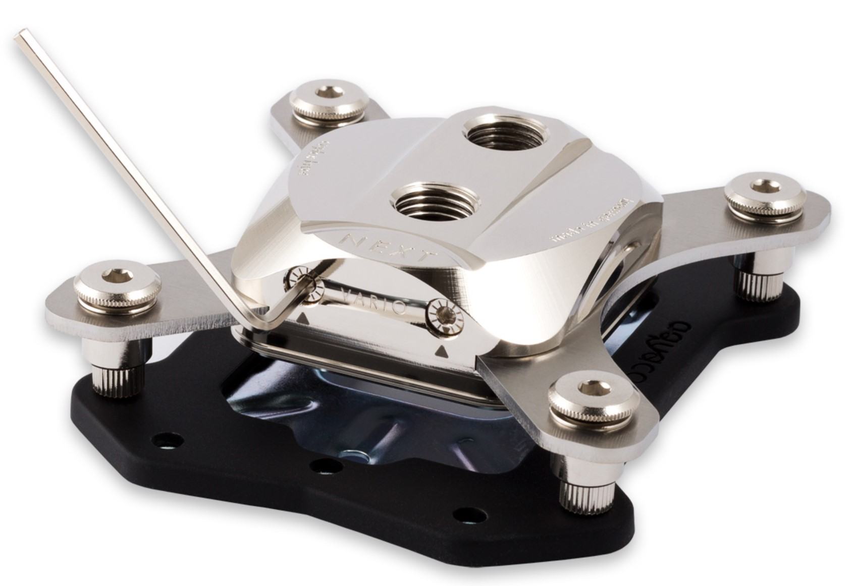

^^Hm, kannst du die Vorspannung des CPU Kühlerbodens ändern, ich habe bei meinem Kryos XT auch den zweiten Gummi drin, der schon seit Rocket Lake mit dem größeren Die bessere Temps liefert. Der kryos Next Vario hat für die Vorspannung ja extra Imbusschrauben, damit kann man das auch schön ausgleichen.

Leider nein :d Habe einen billigen Alphacool XP3
Habe mit 360er AiO (Wassertemp 23°C. Pumpe 100%) auch ziemlich hohe Kerntemps, allerdings mit 1,28v (Load) und 5.1 GHz.
Vor allem fällt auf, dass die Kerne teilweise 10-12°C auseinander sind.
Was ich aber auch bei jedem Screen des 12700K bisher gesehen habe ist, dass Core P6 und Core P1 immer am kühlsten sind und P3, P5 und P7 immer die heißesten.
Liegt aber auch daran, dass R23 AVX unterstützt. In allen non AVX Last-Szenarien ist die Temp nicht höher als 80°C.
@Trill Hast du AVX angeschaltet bei deiner CPU? 100W weniger ist schon eine Hausnummer.
@TottiH
wie sieht denn der Rest aus, Speicher OC oder so? Package Power unter Last?
Denke entweder irgendeine Spannung ist zu hoch oder der Anpressdruck zu gering.

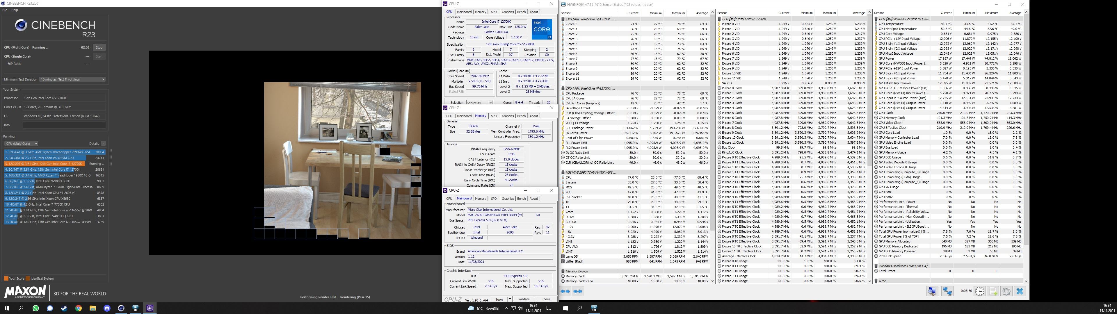

Jo, ab 1.28-1.30v sind die Temps pervers, selbst mit Custom Wakü. Wobei ich scheinbar ne low Vid CPU habe wenn ich mir die Spannungen von anderen so angucke (dafür ähnliche Package Power).

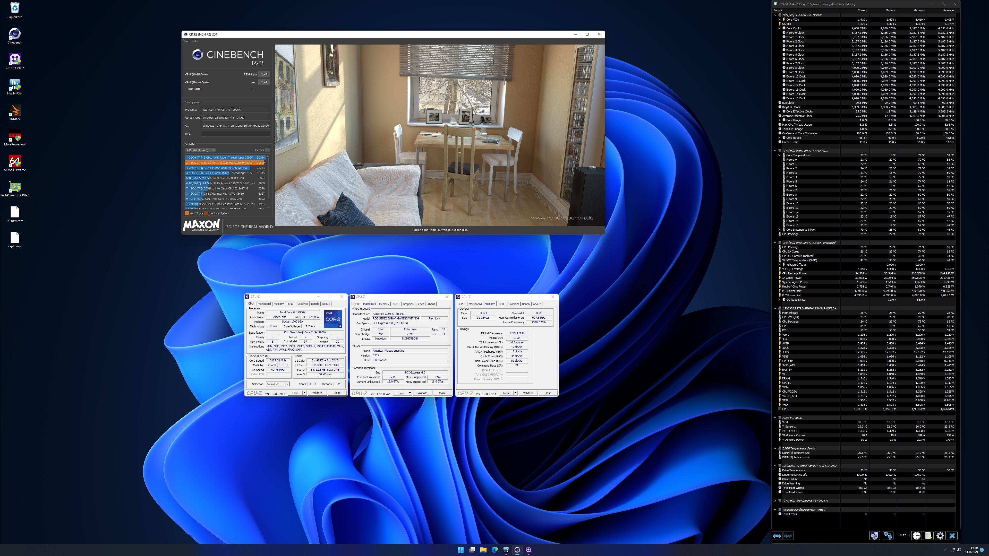

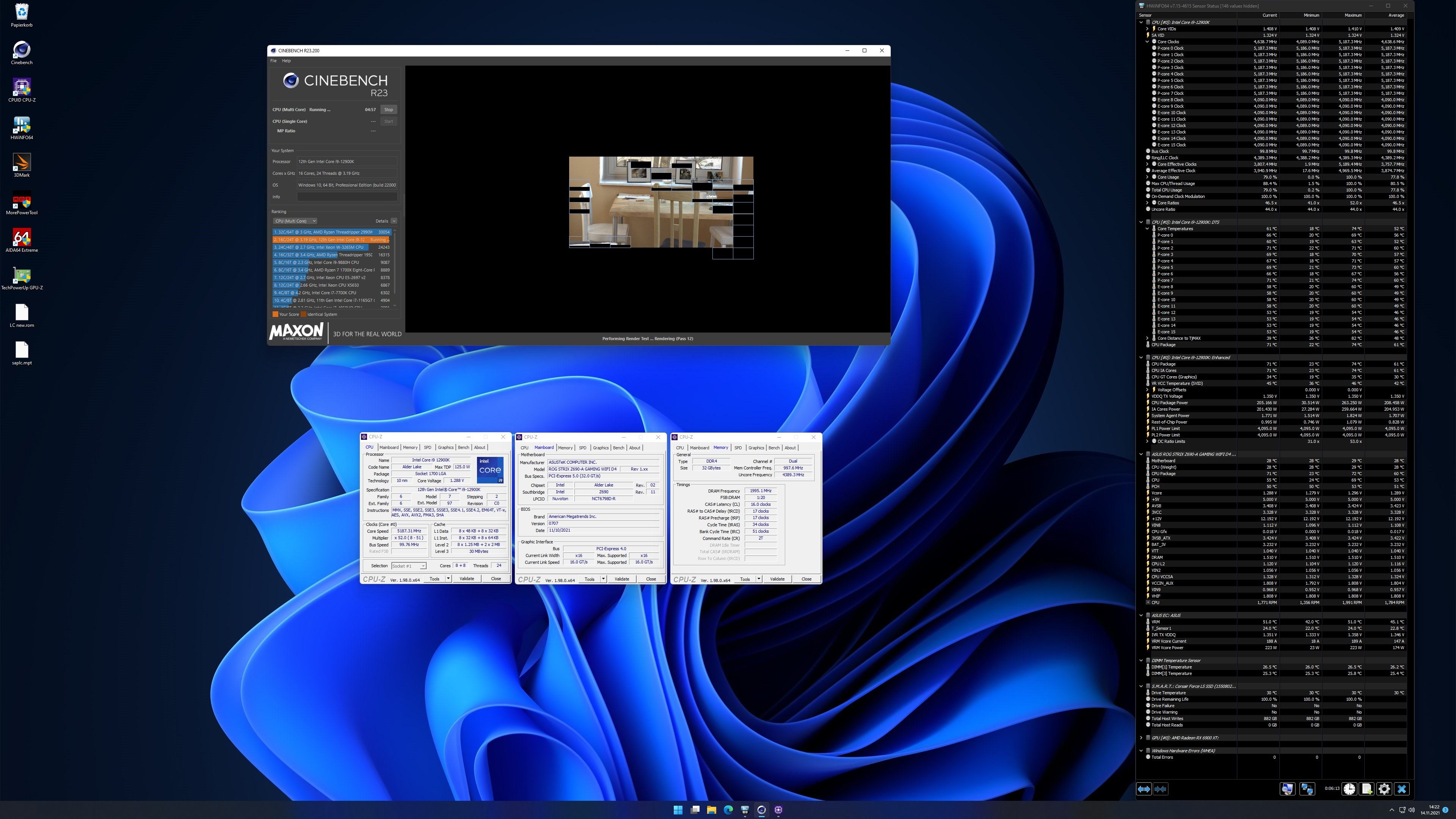

Edit: 12700K 5GHz Cinebench Loop sieht bei mir dann so aus
mit E-Cores
ohne E-Cores

@even.de
Ja, AVX ist ganz normal an, Leistung passt auch - und stimmt, das ist so richtig richtig Nett von den Watt her. In z. B. Cyberpunk in 4K hat die CPU so eine Package Power zwischen 40 - 50 Watt, ca. 30 Watt weniger als mit dem 11700K zuvor und der war auch schon super niedrig von der Vcore her ausgelotet, ich bin aber fast immer durchgehend im GPU Limit. Für 12 Kerne ist das aber mehr als Supi!

Beim Gamign zieht die CPU bei mir auch kaum Saft. Ist wirklich nur bei CB R23. Muss noch mal genauer die vCore für 5 GHz ausloten.
