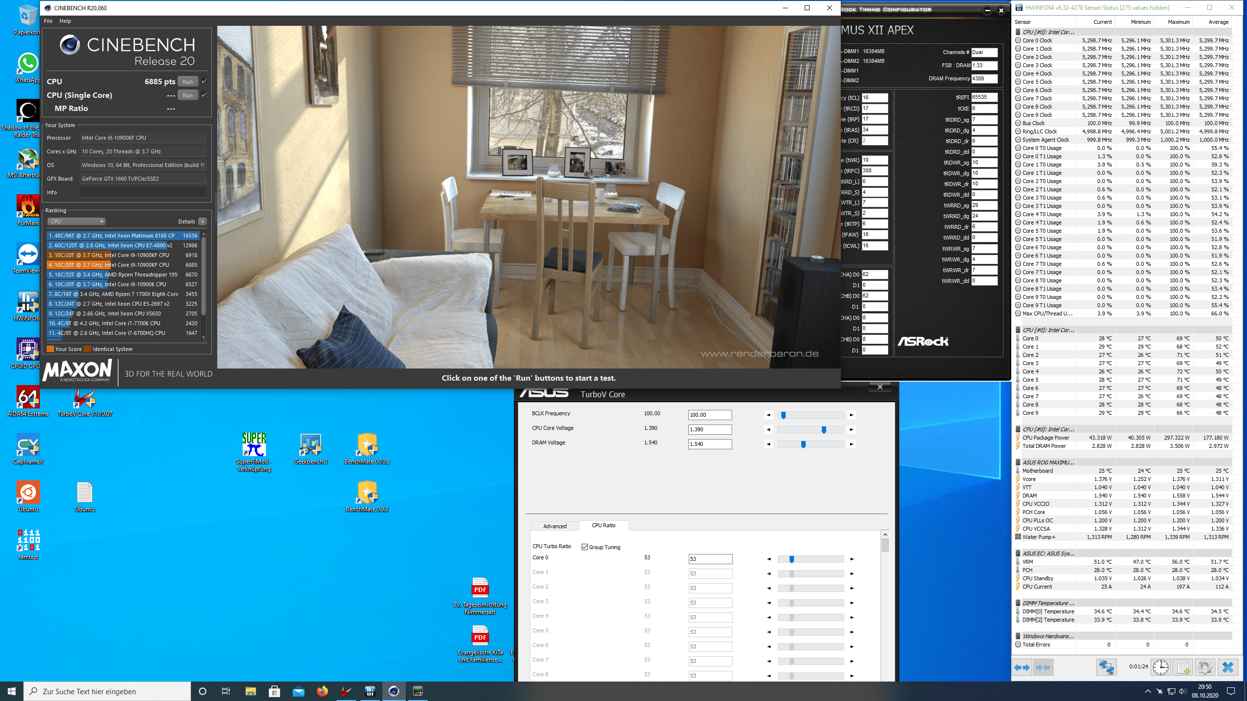

@even.de auch nen sp81 gezogen? Hab heute auch einen bekommen 😅.
5,4 passt nicht, wird er zu warm und die Spannung muss hoch wie sau. Also ungeköpft ist da Ende.
Mist nicht drauf geachtet, aber meine ja. Werde den die Tage sicherlich noch mal raus holen und die Mütze runter holen wenn der imc auch passt. Ungeköpft geht der halt schon besser als mein jetziger sp74

ja, auch ne 81er hier. Ist okay und wird wohl auch meine einzige sein. Die 10900Ks sind ja alle recht gut. 5.2 Daily ist völlig okay für mich.
Inzwischen ists mir auch wichtiger, dass das Teil einfach lautlos ist. Da werde ich für die letzten L/h Durchfluss und die letzten °C Wasser keine Lüfter mehr aufdrehen.
Wenn der so geht wie meiner, müsste der bei 1.217v durch prime gehen. Hab den gerade laufen und der 4k passt schon mal bei der vcore.
Mein alter sp74 hat da 1.243 benötigt ungeköpft. Mit direct die lag der dann bei 1.208v.
Würden gerne noch ne sp90+ ziehen zum benchen. Für daily würde ich mich nun tatsächlich mit dem zufrieden geben wenn der imc identisch ist oder im Idealfall sogar besser.

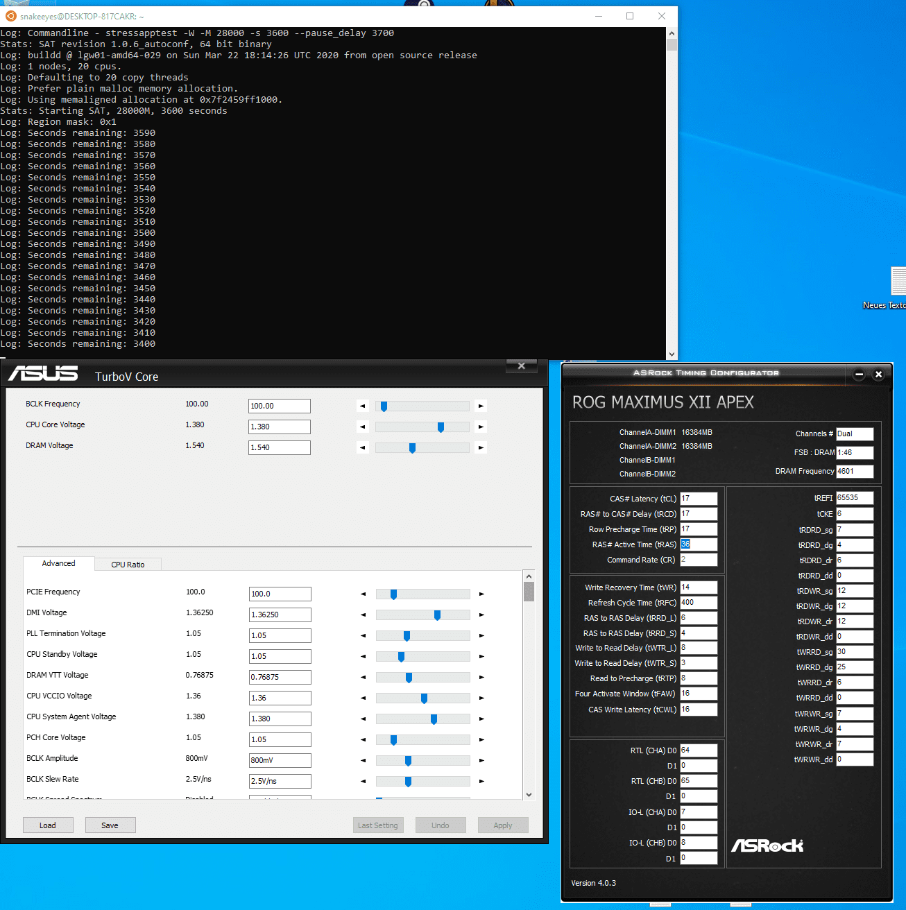

Btw weiß ich nicht was ich geändert habe aber ich kann Problemlos 4600cl17 booten, auch mit dem Chip. Aber auch mit dem Chip ist gsat eine Katastrophe.
Denke also auch es liegt eher am Board oder ram.
MCH Fullcheck auf disable ist gefühlt immer das Todesurteil für gsat.
Jo sag ich ja. Ohne Fullcheck kann ich auch jedes Setting knicken.

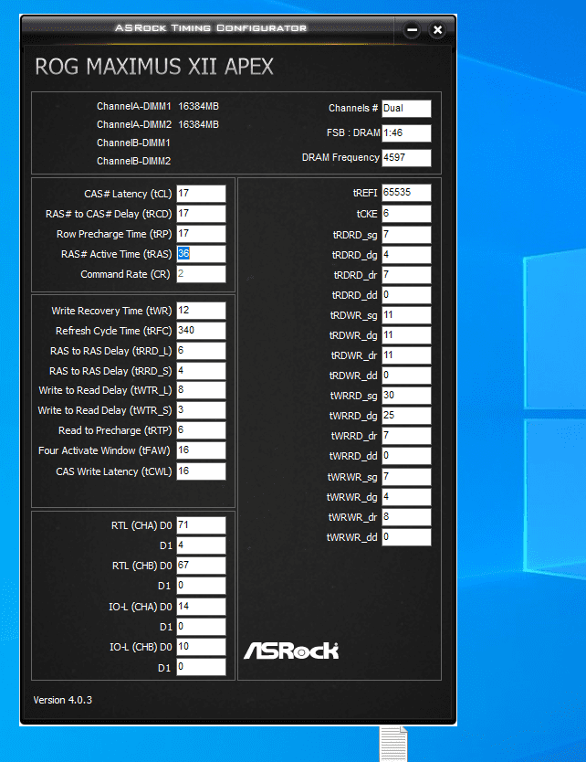

Kannst du mir mal sagen wie du das hinbekommen hast? Wie ist deine tWR? Kann es sein dass man die ungerade setzen muss?
Ne, geht mit 12 und 14 auch. Ich kann sogar 11 11 11 booten. Ich hab die ODT gesetzt, das war das einzige was ich geändert habe.
Gsat hat kurz darauf nen Fehler geworfen, also war da schon mal relativ weit. Aber am Ende wären es halt auch 10Fehler oder mehr geworden.
Macht einfach keinen Sinn, nach nem Reboot wieder schlimmer, dann wieder besser. Also meiner Meinung nach ist das Training schuld. Wenn er einmal gut trainiert läuft Gsat auch besser.
Anhang anzeigen 537536Anhang anzeigen 537537Anhang anzeigen 537537
magst mir mal deine ODTs nennen?
Muss ich gleich mal nachschauen, meine 80 32 32 war die beste kombi in GSat. Booten geht aber auch mit 80 40 32 oder 80 40 40. Hab das 4400er gerade drin, weil ich die neue CPU bei IO / SA ausloten will.
80 34 34
