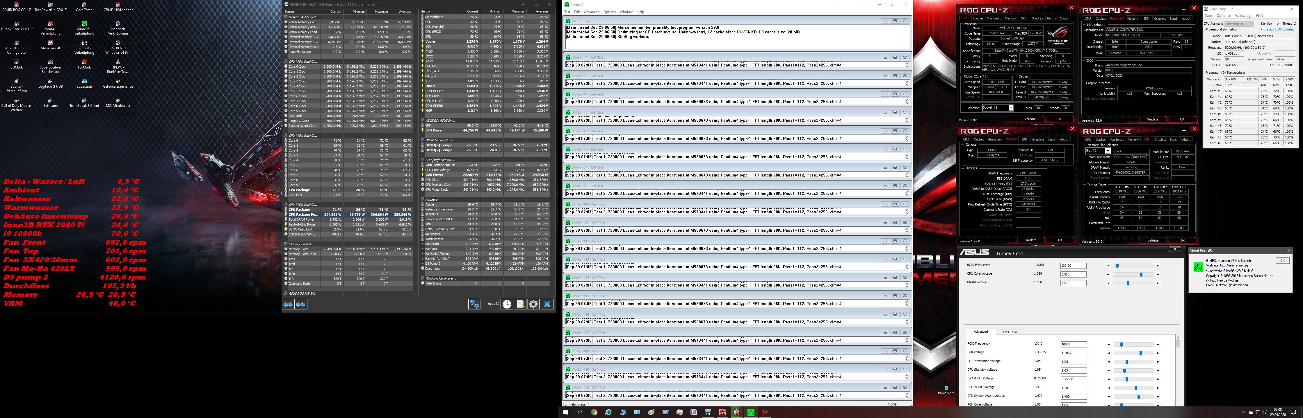

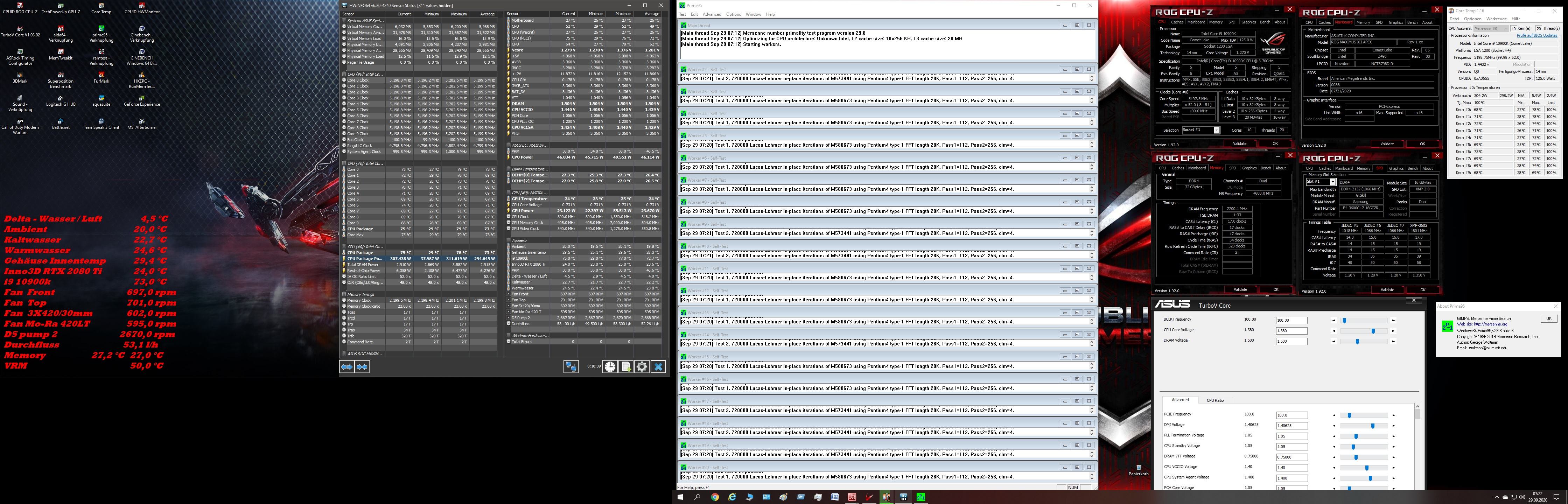

Kann hier mal jemand mit Direct-Die den Unterschied zwischen 50 l/h und 100 l/h mit Prime Small FFT kurz testen?
Am besten bei mind. 250 Watt. Eher 300.
100l/h
50l/h
ich hoffe es ist der richtige test
Jau perfekt - hab vielen Dank! Ist ja nicht schlimm wie ich dachte mit 50 l/h. Welchen CPU Wasserkühler hast du?

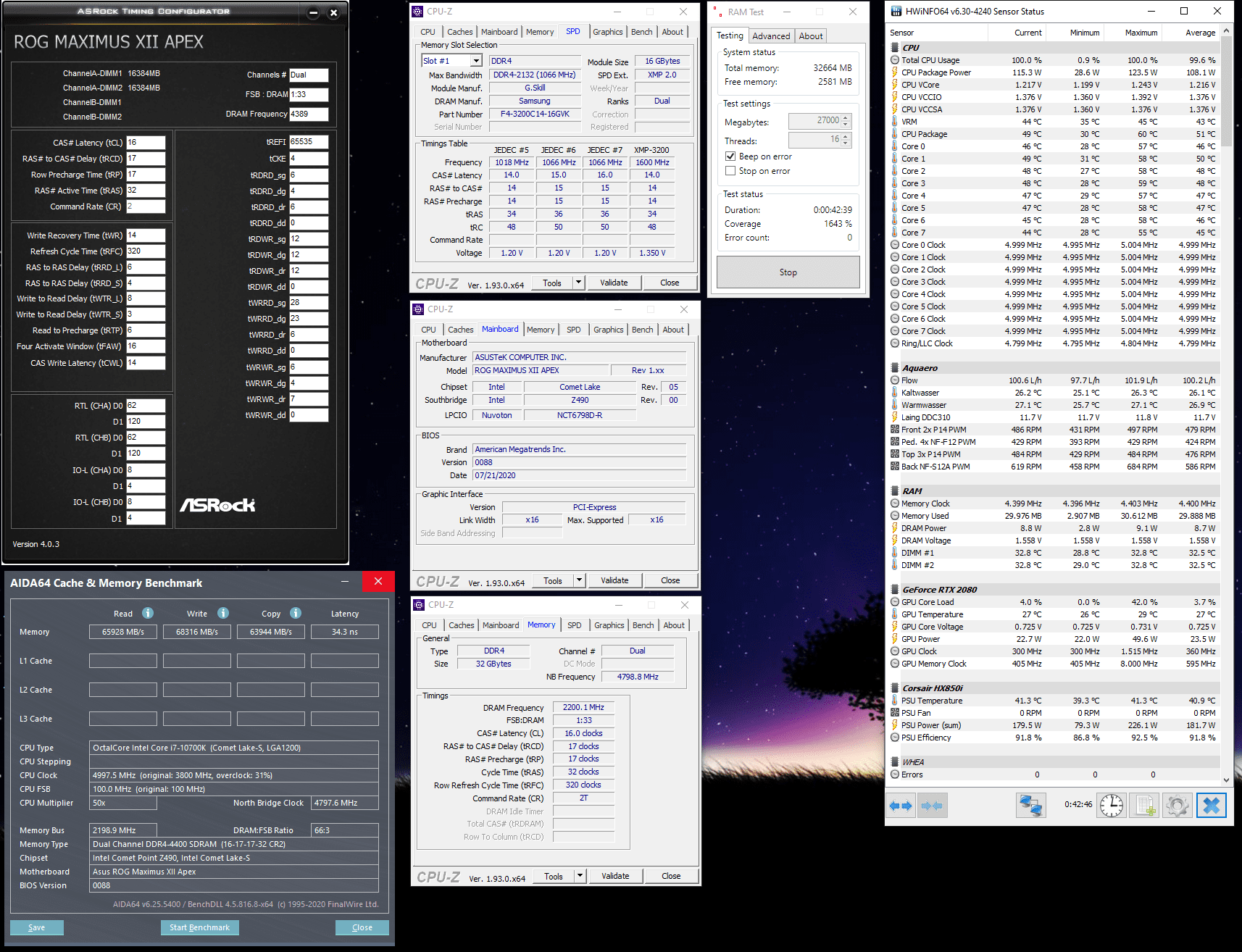

Ich werde vermutlich auch 2x16GB 24/7 auf 4400 CL 16-17-17-32-320 laufen lassen. Das lief grad schon mal 45 Minuten bis ich abgebrochen habe Karhu stabil.

Ne das macht bei mir keinen Unterschied ob tCWL 14 oder 16. 11 posten nicht. Ich habe mit der Zeit festgestellt, dass das sehr IMC abhängig ist, was da postet und wenig mit den Modulen zu tun hat. Wirst vermutlich einfach nen anderen/besseren IMC haben vermute ich. Kannst ja mal einen ATC Screen zeigen von deinem 4400 C16 Setup. Dann kann ich das besser vergleichen.
