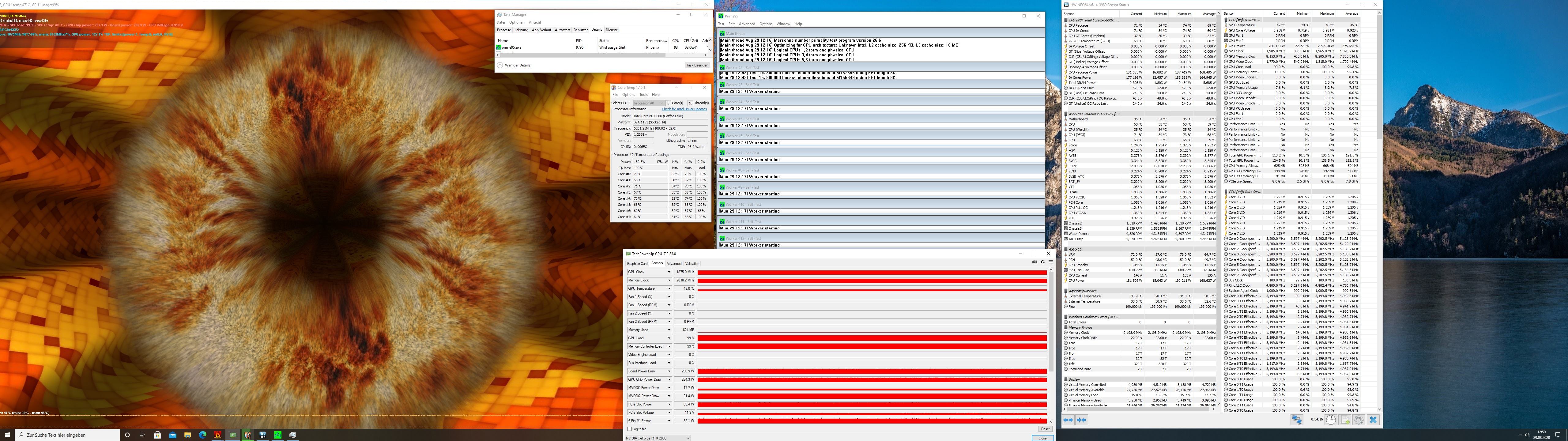

Naja das im Bild mit knapp 120l/h da ist die Pumpe auf 100% eingestellt. Das ist mir zu laut für 24/7.
Normal läuft die gedrosselt mit ca. 3400rpm und da hab ich noch knapp 70l/h.
Überlegung ist zweite Pumpe zu verbauen die beide gedrosselt und leise sind und ich trotzdem auf über 100 l/h bleibe.
Ich dachte, es geht um die Kühlleistung. Außerdem wirst du bei Direct Die auch nicht unbedingt einen extrem hohen Durchfluss haben. Somit haste bei Direct Die zwei Fliegen mit einer Klappe geschlagen.
Dann kannst du nämlich weniger Durchfluss fahren, bei besseren Temperaturen und du sparst Vcore und hast keine WHEA´s mehr.
Sany die CPU wird zu warm. 80°+ gibt schneller WHEA und braucht mehr vcore. DirectDie bringt dir 3x so viel wie ein dritter Radi und ist günstiger. ;)

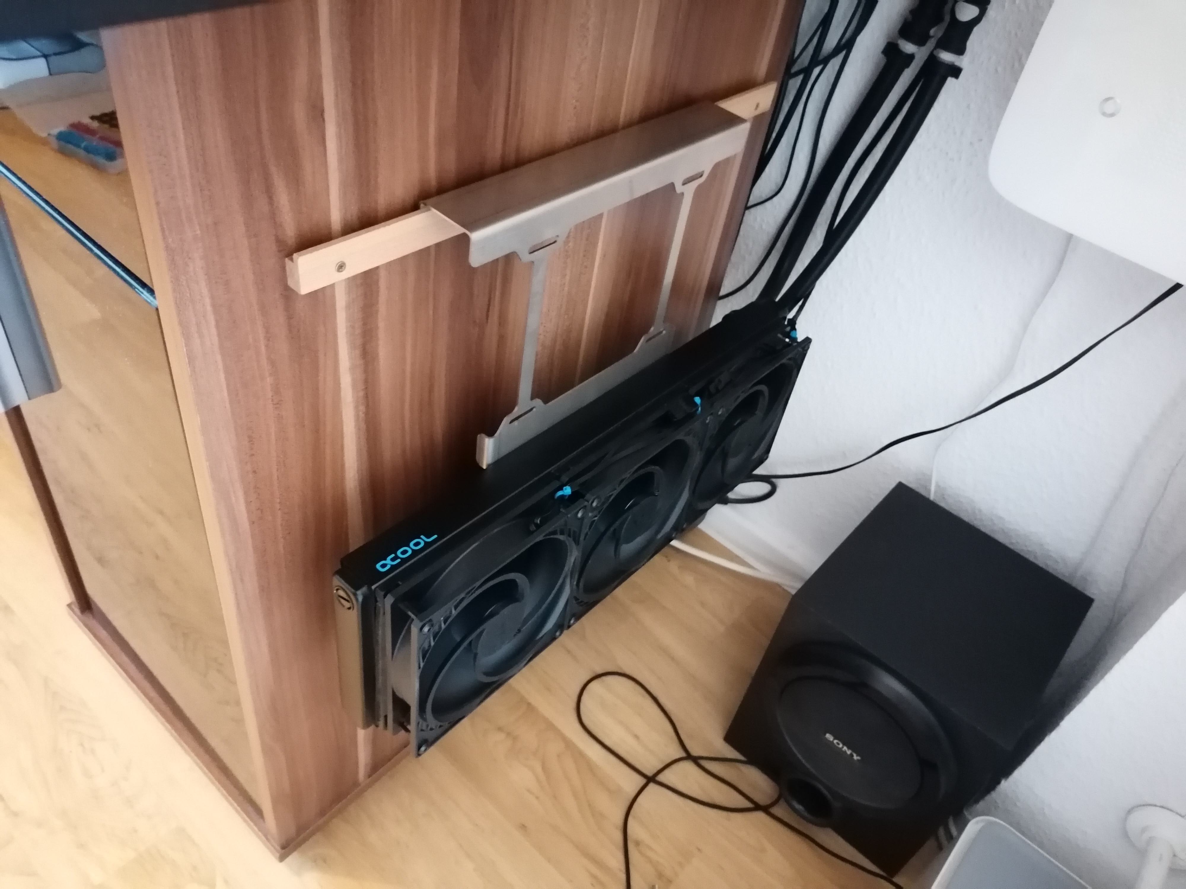

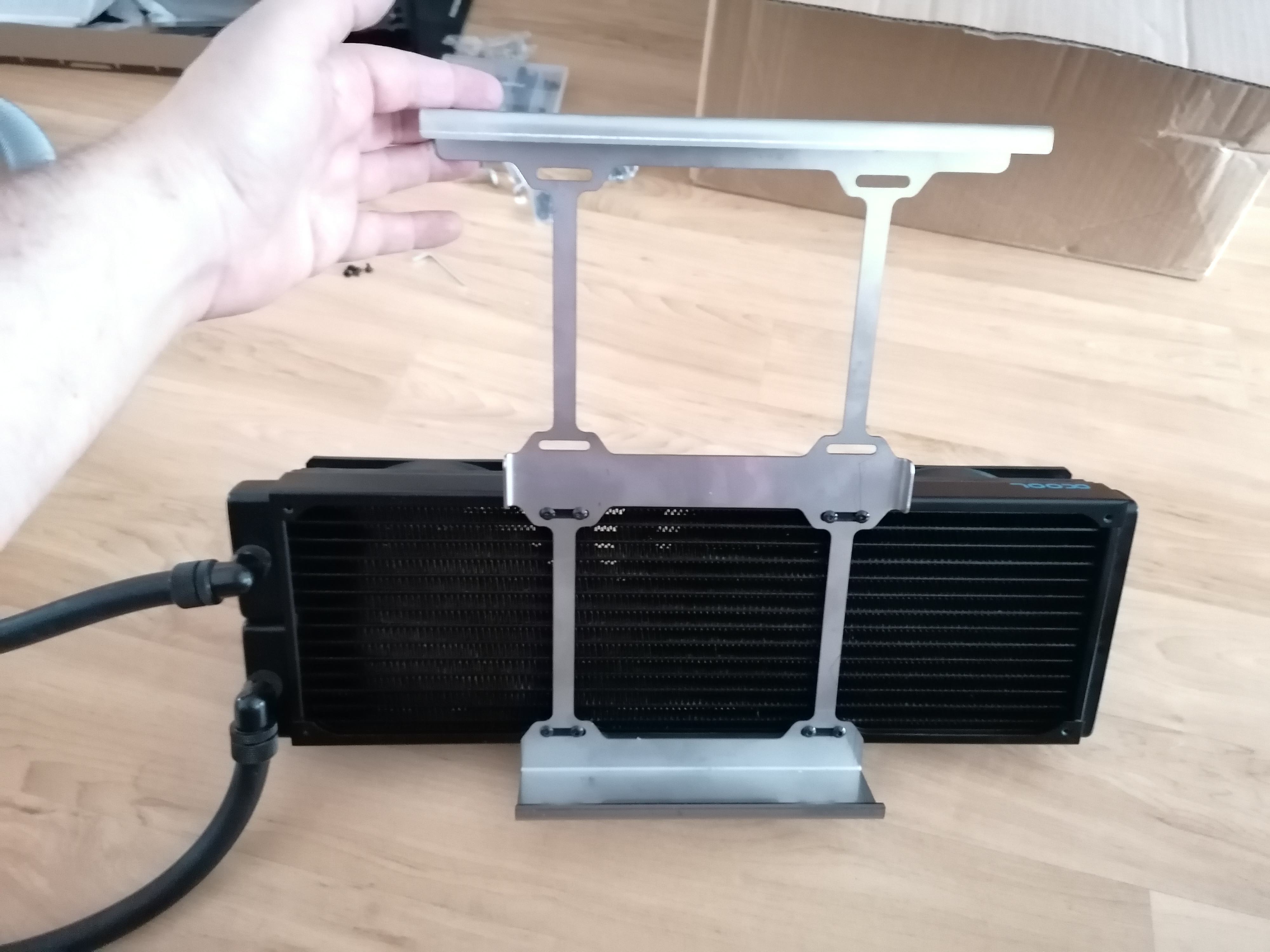

3. Radi kommt sowieso schon bald :ROFLMAO:
Der wird dir wie gesagt nicht viel bringen:rolleyes2:
