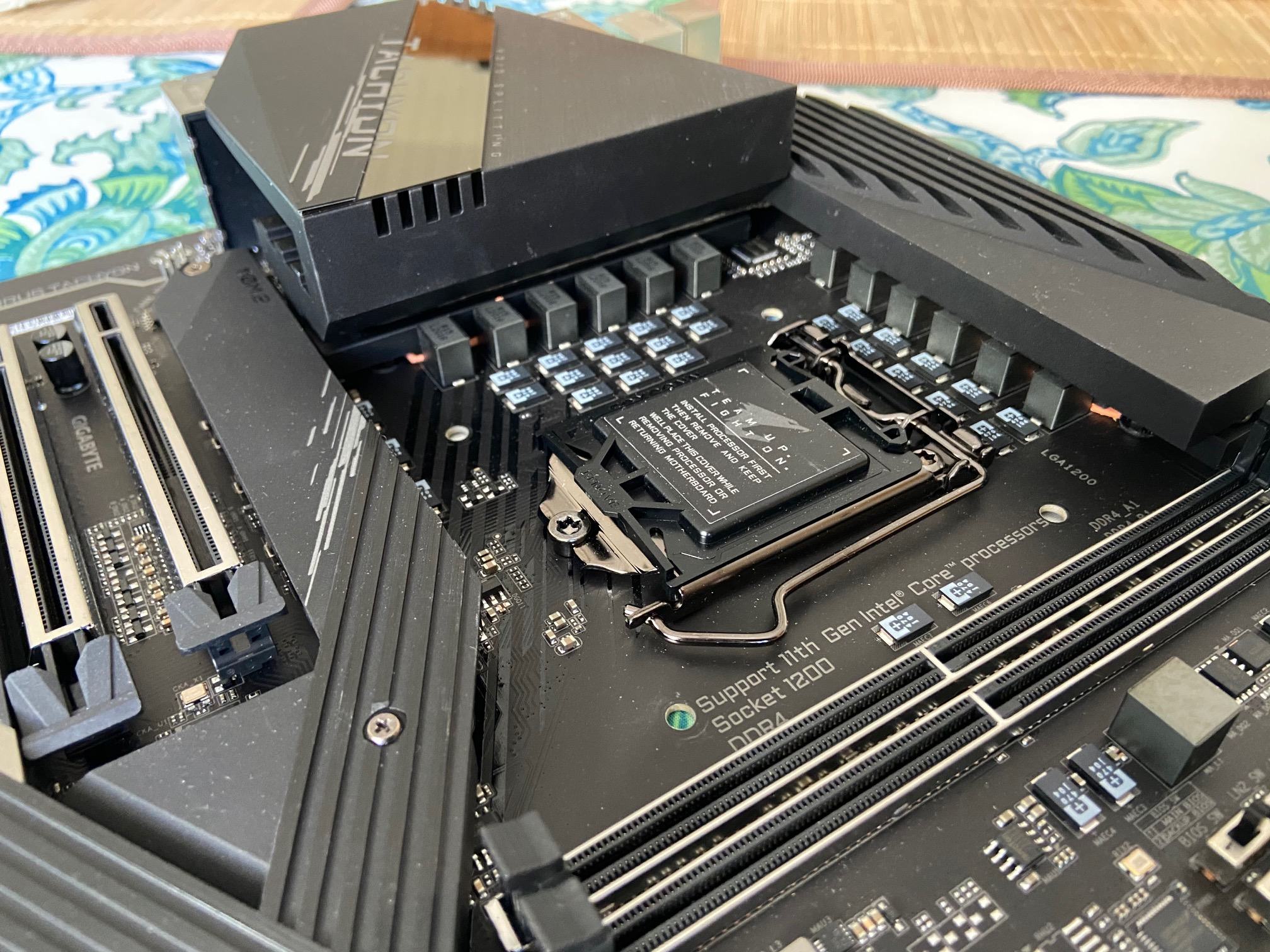

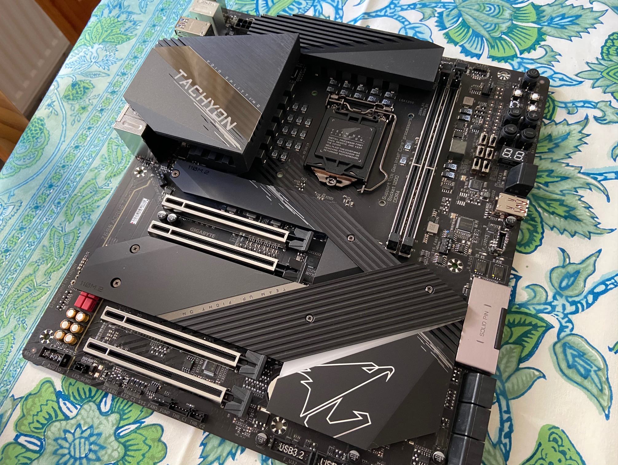

Das Dark ist leider immer noch ohne 11th Gen BIOS Support. Mein Gigabyte Tachyon wird wohl am Montag ankommen, bin sehr gespannt auf das Brett und ich werde ein paar Screens posten ;)
Das kannte ich noch gar nicht, sieht stark aus. Was hat gekoscht oder gibt es ein Review Sample. ;) Schaut aus wie ein Board in der Tradition der alten Extreme OC Boards von Gigabyte.

Gigabyte besinnt sich hoffentlich auf seine orangefarbene Glanzzeiten, das Z490 ITX hat mich RAM-OC mäßig wirklich nicht von den Socken gehauen.

Das Board ist schon sexy, keine Frage, aber ob sich die ganze Technik für nen "simplen" 8-Kerner lohnt? Vermutlich könnte man auch einfach sein gutes Z490 weiter
verwenden? :)
Bin mal auf deine Ergebnisse gespannt, hab mich auf jeden Fall dazu entschieden doch die Finger still zu halten, ist bei mir eh wieder nur rausgeworfenes Geld.. :d
