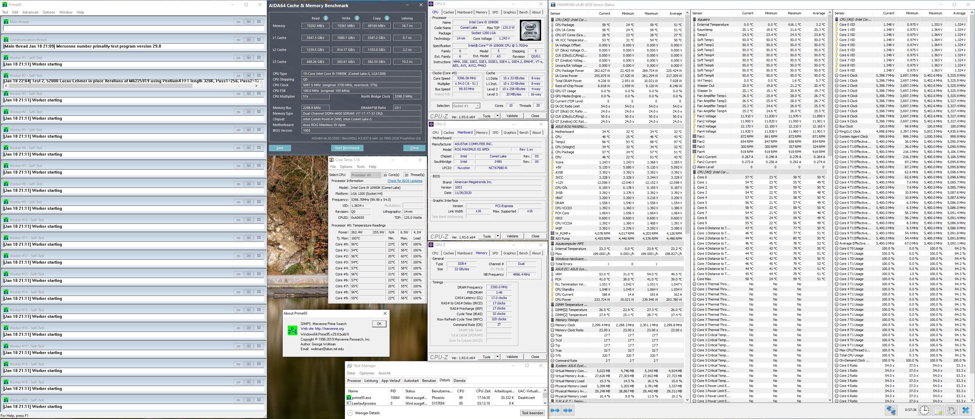

P.S.
Prime kann ich mit 5,4/5/4600CL17@1,243V schaffen 20Grad H2O, also geschafft hab ich das schon aber ich hätte dann Prime beenden sollen, beim Paint öffnen ist er dann abgeschmiert,

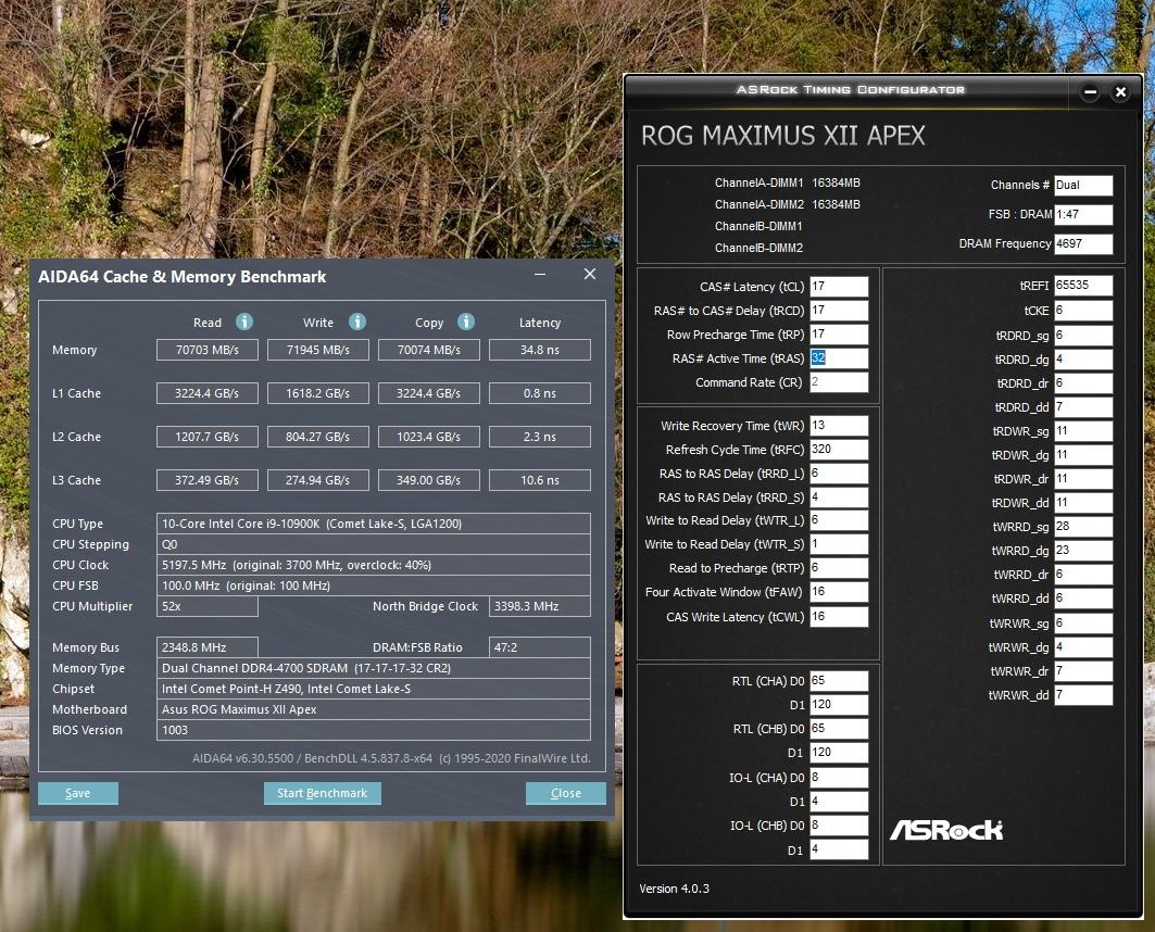

Ja der RAM ist unter H2O sind 1,54V Bios 1,35V IO und 1,355V SA, die Riegel sind aber auch wirklich Top.Unter Luft ging 4500CL16-17 in extrem Straff bei 1,57V Bios bis 43Grad.
Mit den anderen beiden 10900k war ein wirklich stabiles 4600CL17-17 aber nicht möglich, da hab ich die Vref schon gebraucht um das zu booten.
Never Touch a running System kann ich verstehen ich hatte auch bammel das mein 4600CL17-17 ne mehr läuft.^^
Den 5,4Run hab ich jetzt mit Windows+Druck Taste gemacht, der verbrauch echt wenig Watt für den Takt.
p.s.
Max was so beim Speicher geht aber ne stable ist 4700CL17-17 bei genügsamen Spanungen.

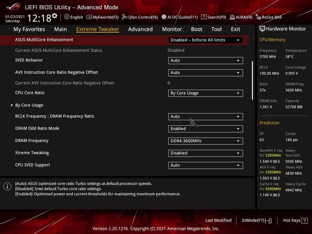

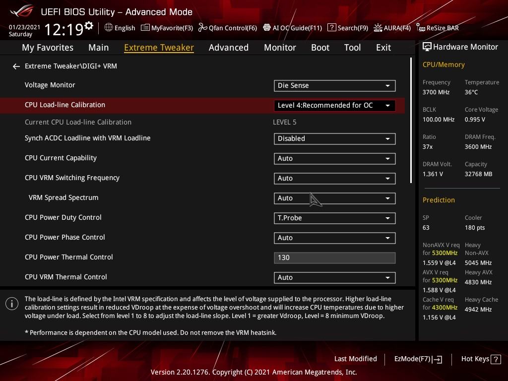

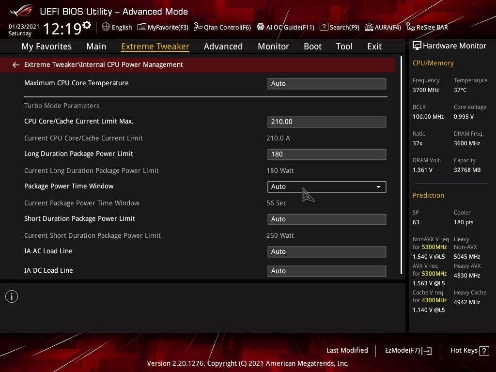

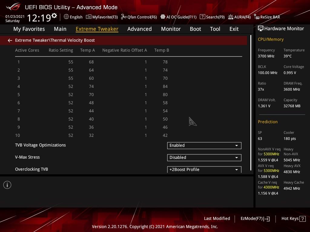

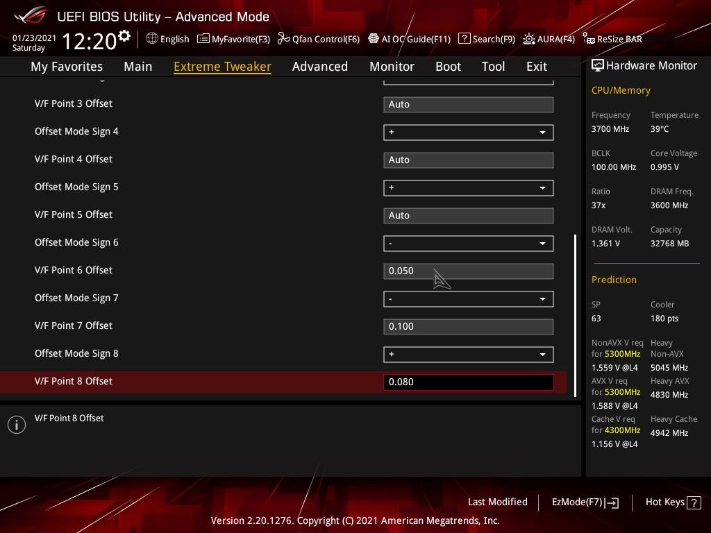

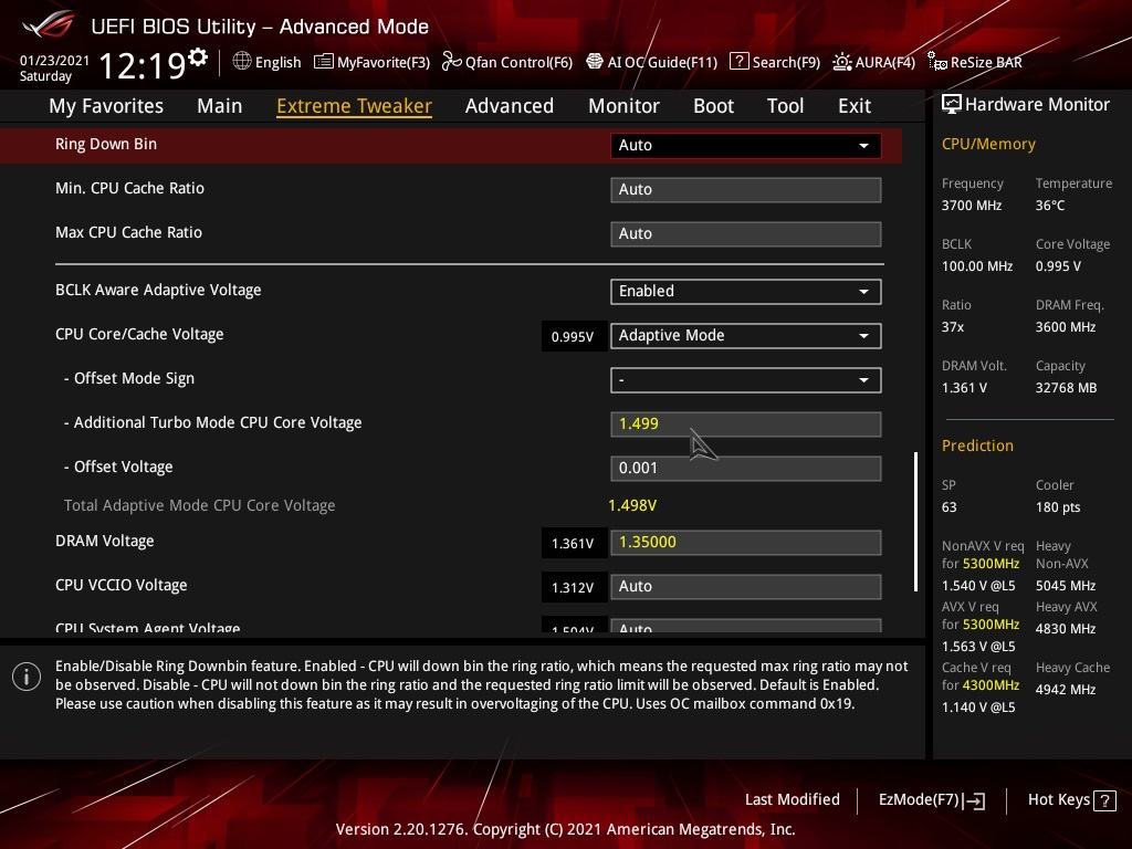

@VSS Bei wieviel hast du die Stromgrenze gesetzt? Ich hab nun auch den Cryo verbaut aber schlag mich noch mit dem ganzen Zeugs herum. Falls du ein paar Tipps oder Grundeinstellungen könntest kundtun, wäre ich dir sehr dankbar. Meiner lief mit dem Heatkiller 5.1 @1.340V allcore mit LLC5 aber mit dem TVB komme ich noch nicht so ganz zu recht.

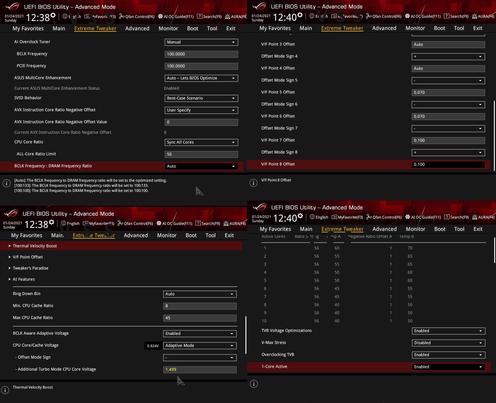

PowerLimit Festsetzten auf MAX 210 , dauerhaft 180 , TVB Einschalten, Vcore 1.499 mir negative offset unter Adaptiv einstellen mit passende LLC , V/F curve V7 negativ 0.0XX, V8 Positiv 0.0XX
bei mir vcore Peak ist 1.465v ,bei spielen pendelt meistens zwischen 1.260-1.35v mit bis zu 5.500Ghz
Hab jetzt mal versucht die Einstellungen zu übernehmen, die CPU hüpft jetzt beim zocken zwischen 4990-5190MHz herum. In der Regel jedoch >5000MHz. Stellenweise gibt es auch Kerne die auf 5000MHz droppen und andere bleiben bei 5190MHz.
Bin ich mit meinen Einstellungen auf dem Holzweg? Mehr als 5190MHz habe ich bis jetzt noch nicht gesehen. Kühler habe ich im Cryo Mode während dem zocken. Als LLC nutze ich Stufe 4, bei Stufe 5 habe ich im Durchschnitt tiefere MHz anliegen. Vcore bewegt sich so im Spiel zwischen 1.25-1.34V.

CPU core Ratio x54
Overcloking TVB Enabled
IO/SA nicht auf auto lassen,
@VSS Okay, ich hab die Werte übernommen. Nun taktet er sich stellenweise wirklich schön auf 5.3-5.4 hoch, jedoch habe ich massive drops bis auf 700MHz obwohl die CPU Auslastung bei ca. 40-50% liegt.
Update: Okay, scheint so als wäre nun die Problematik behoben. Konnte entspannt eine Runde COD oder anschliessend auch Horizon Zero Dawn spielen ohne so massive Drops. :-) Bliebt konstant über 5GHz.
