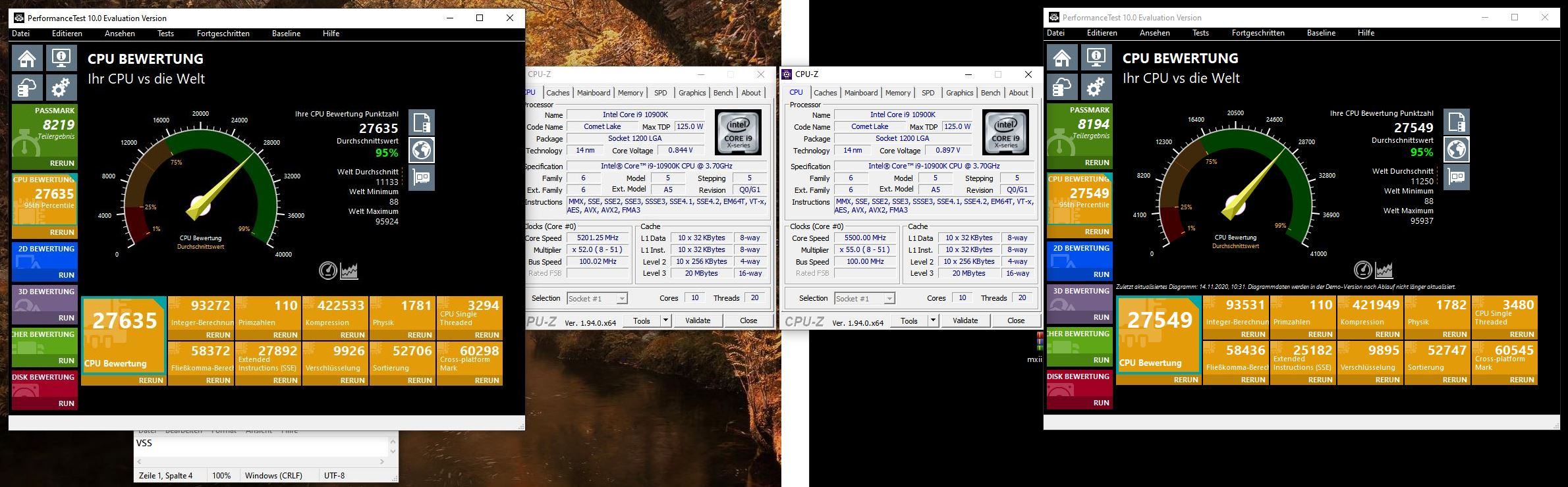

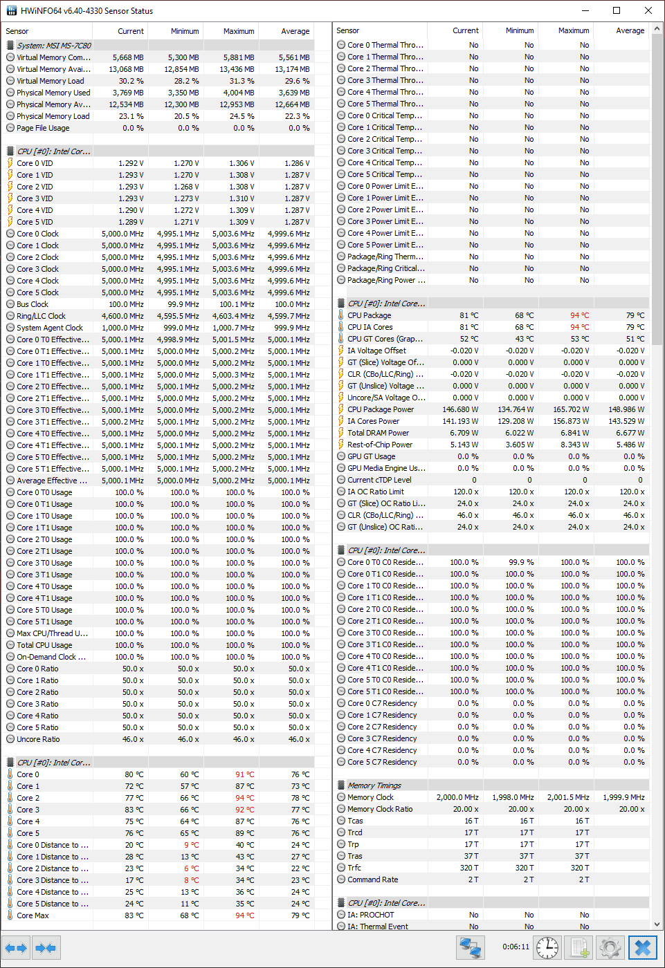

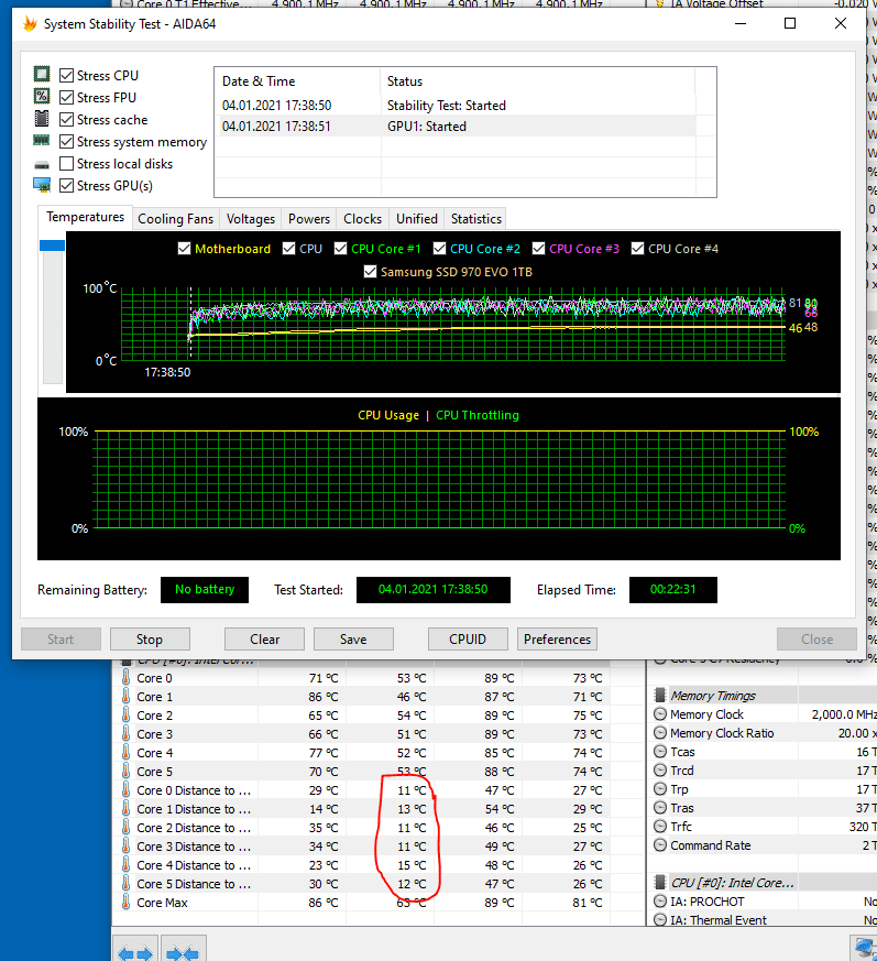

Ist es eigentlich normal, also konstruktiv bedingt, wenn beispielsweise beim i5 10600k die Cores 1 und 4 (von 0bis5) am kühlsten bleiben unter Last?
Ich denke das die "äußeren" Core´s etwas Kühler bleiben, der Rest ist eine Frage der Güte und Wärmeleitung.
Im Screenshot waren die Gehäuselüfter auf 600rpm fixiert, um das Verhalten zu provozieren. Mit mehr Luftaustausch im Case sind die MAX-Werte natürlich andere
An deiner Stelle würde ich das Teil köpfen, mit Nagellack oben die Kontakte machen und mit LM versehen den HS dann wieder mit Silikon verkleben.
Dazu gibt es Tutorials.Dann ist dein Temp. Problem instant weg. ;)
Der 10600k ist doch soweit ich weiß nicht verlötet, wie die 10700k/10900k, du hast da nur WLP drauf, das macht das ganze aber leichter.
Ziele mehr auf die Frage, ob diese beiden Kerne möglicherweise meine beiden "besten" sind, und sich somit für die höchsten Taktraten empfehlen. Oder wie sich diese sonst identifizieren lassen?
Das macht bei den Temps null Sinn, wenn der geköpft wäre und die WLP gegen LM getäuscht dann kannst du sowas testen, so ist das völlig Wurst.
Du verbrennst ja nur so die Watt, das ist so total sinnfrei, der DIE schmort förmlich im eigenen Saft.
Mit LM unterm Hut hast du eher so 75Grad max., so sieht das bei mir ungeköpft aus mit HT beim 10900K bei 5,2Ghz, weil verlötet etc.
So ist es beim 8700k hat das locker 20Grad gebracht, so ist das ganze witzlos.
Köpfen LM und verkleben dauert 10min.
Dann hast du auch mal Freude an dem guten Stück, was anderes kann ich dir nicht raten.

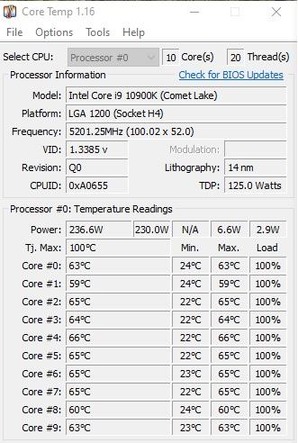

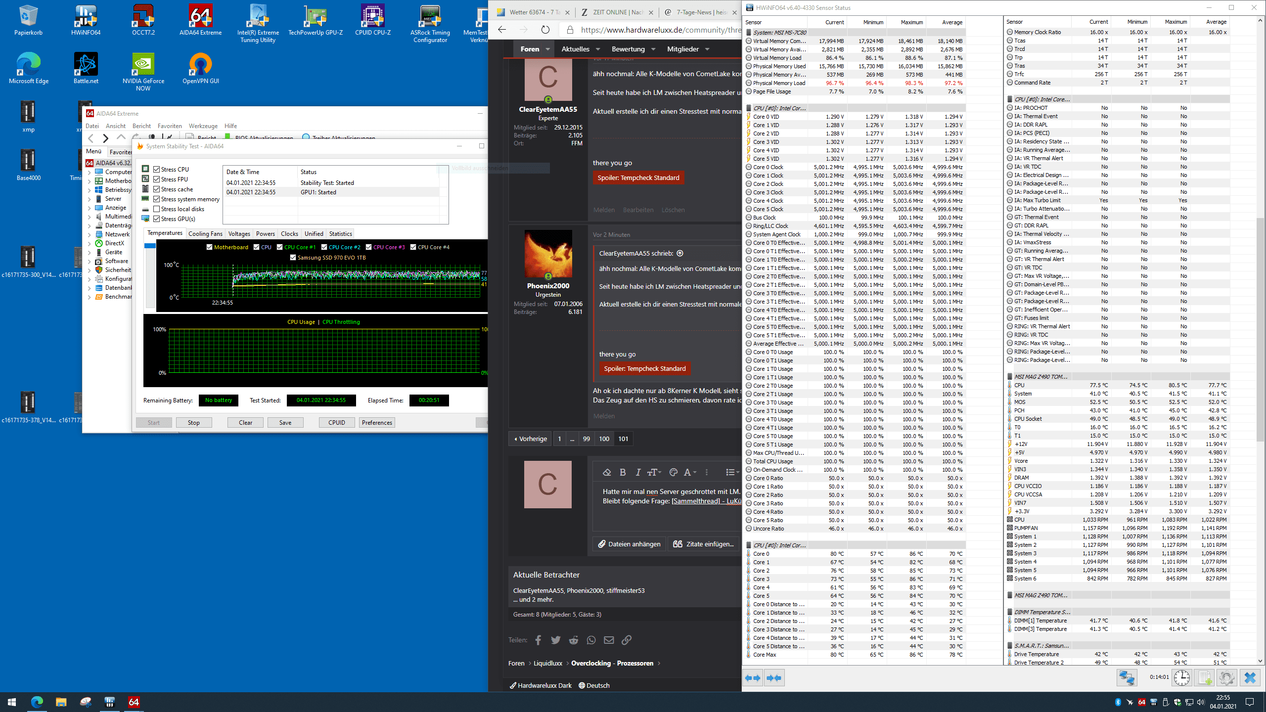

ähh nochmal: Alle K-Modelle von CometLake kommen mit TIM, sind also verlötet (zumindest weiss ich nichts anderes)

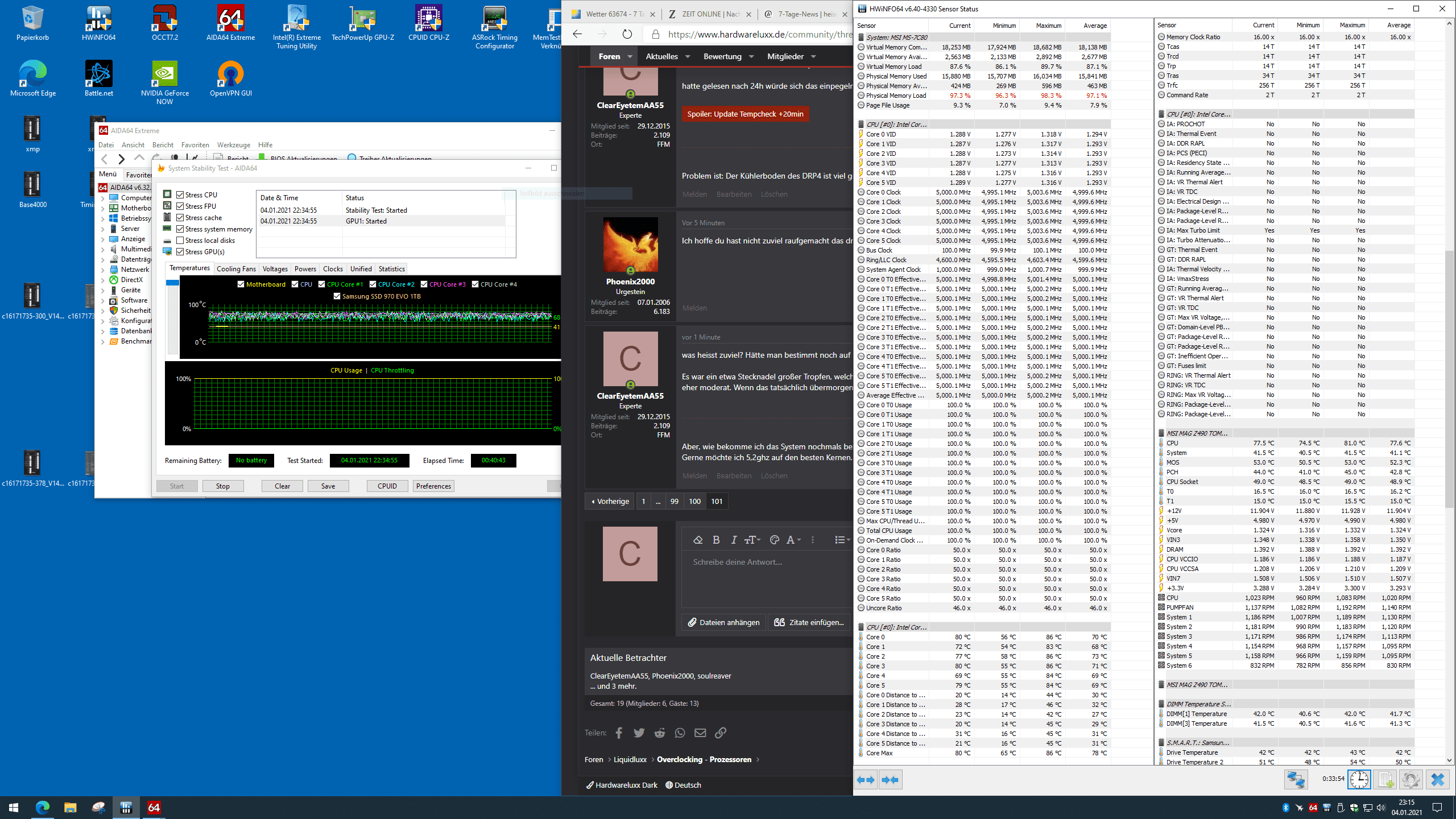

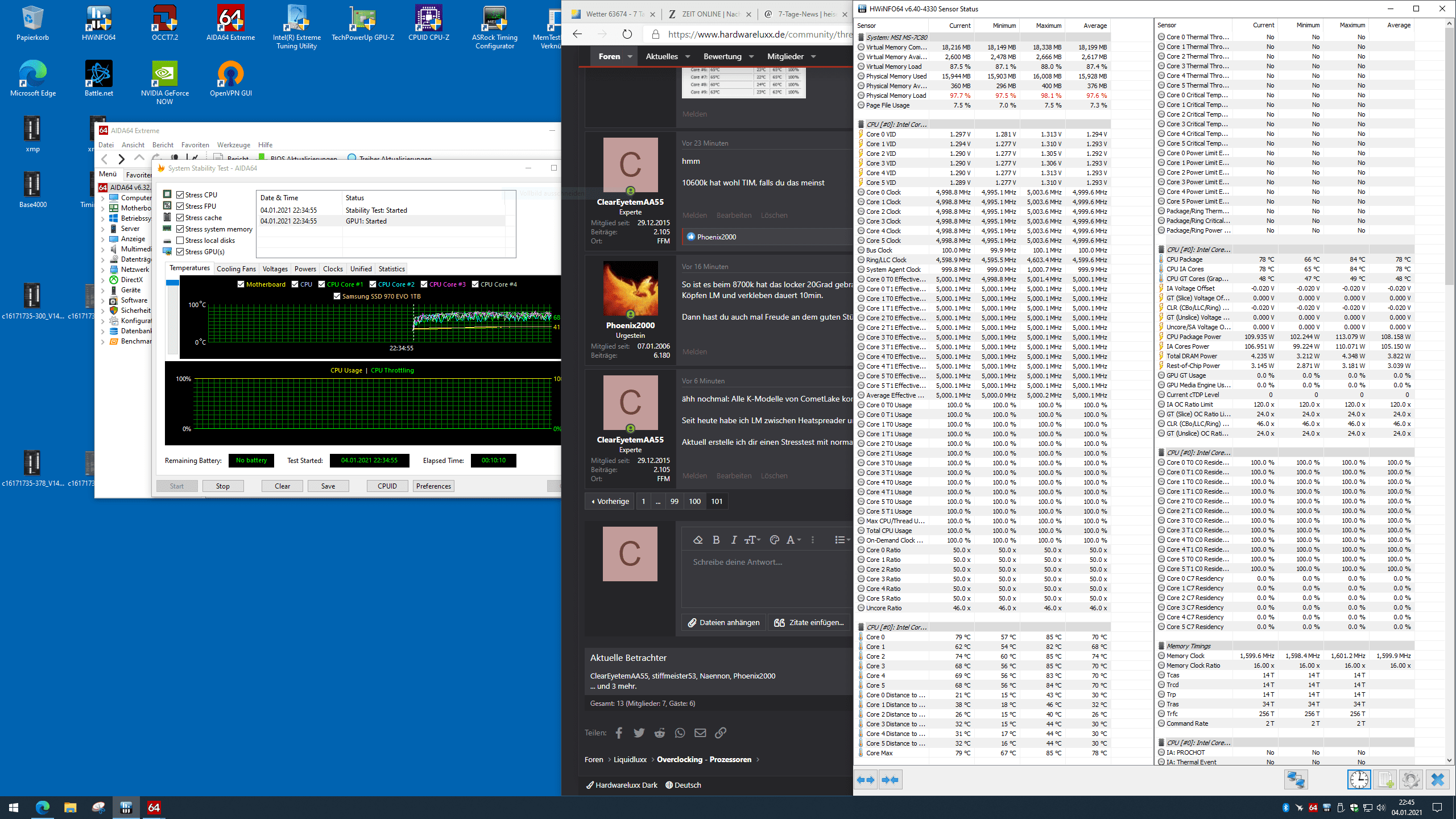

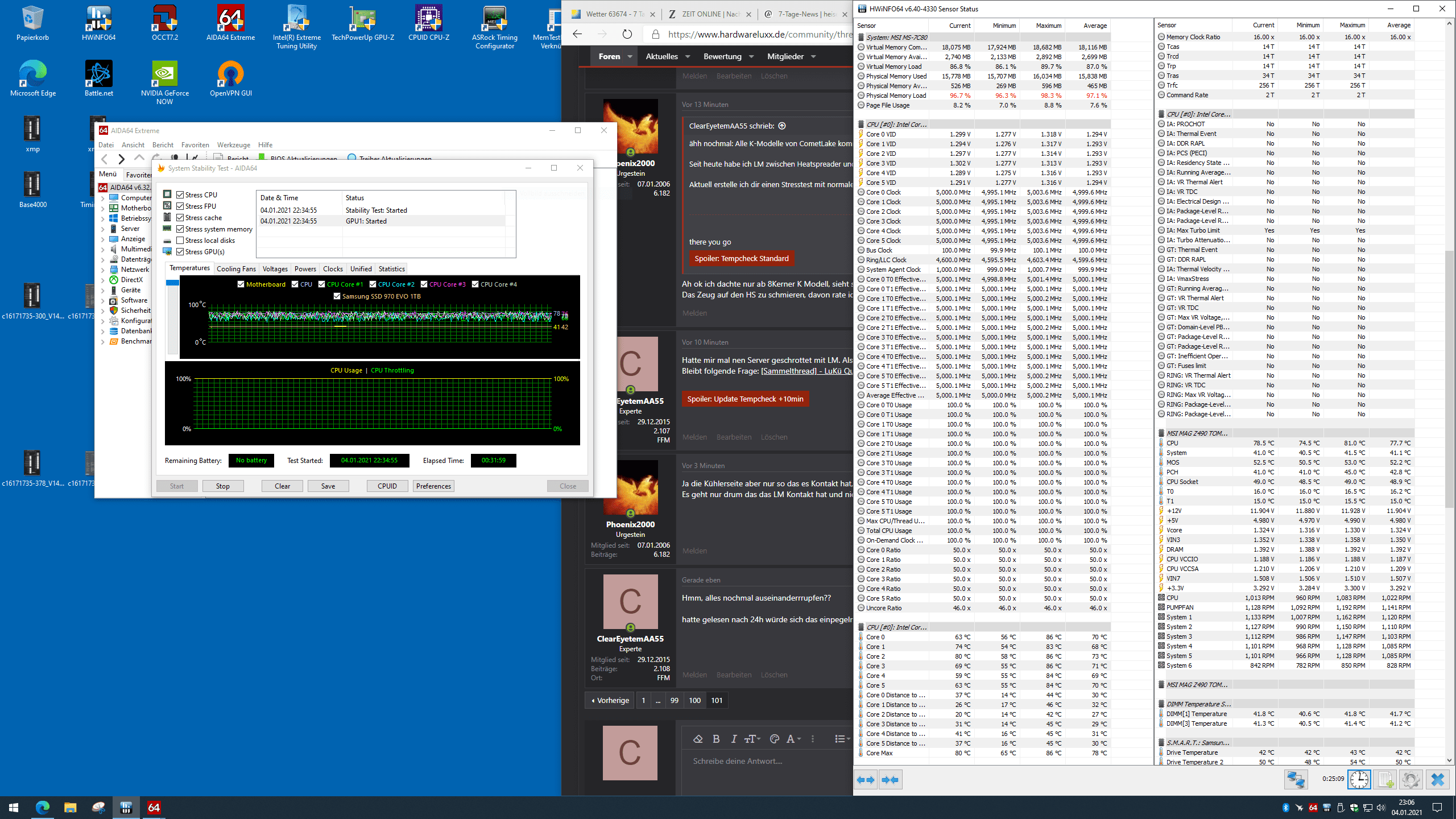

Seit heute habe ich LM zwischen Heatspreader und DarkRockPro4
Aktuell erstelle ich dir einen Stresstest mit normalen Powerlimits. Momentchen bitte
there you go
there you go
Ah ok ich dachte nur ab 8Kerner K Modell, sieht schon besser aus, ich hoffe du hast wirklich sehr wenig LM benutzt.
Das Zeug auf den HS zu schmieren, davon rate ich eher ab.Ist zuviel drauf landet das gerne auch woanders.
Ja die Kühlerseite auch, aber nur so das es Kontakt hat, am besten das was noch am "Wattestäbchen" klebt am Kühler verreiben.
Es geht nur drum das das LM Kontakt hat und nicht abperlt.Bei dem HS auch verreiben bis es überall angenommen wurde und dort wirklich wenig.

Problem ist: Der Kühlerboden des DRP4 ist viel grösser als der IHS der CPU
Ich hoffe du hast nicht zuviel raufgemacht das drückt sich sonst zu den Seiten weg grade wenn der Kühler nicht behandelt wurde dann tropft es übers Board.
was heisst zuviel? Hätte man bestimmt noch auf 1qm ausrollen können, wenn man denn die Muse hat
Es war ein etwa Stecknadel großer Tropfen, welchen ich mit den Wattestick verteilt habe. Am Stick hing gut was. Also denke ich es passt schon. Temperaturen sind ja aktuell auch eher moderat. Wenn das tatsächlich übermorgen etwas besser angezogen hat, bin ich mit der Kur zufrieden
