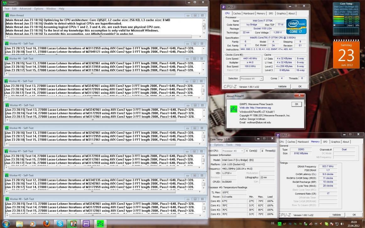

Wetter ist etwas kühler: momentan läuft Prime auf 4,4 mit 1,284v (cpu-z) und 88°C. Kein Grund für Purzelbäume, aber was will man machen ...

Das werden vermutlich meine neuen 24/7 Settings. Von der Spannung und vom Takt her könnte ich noch höher gehen, wenn nur die Temps nicht so hoch wären:(
Vllt sollte ich mir mal einen besseren Kühler zulegen...
Die Temperaturen sind ja schon heftig für 1,2V bei 4,4Ghz. Ich bleibe da etwas unter 70°C bei selber VCore und 4,5Ghz.
Kann man aber ohne weiteres 24/7 so nutzen. Warum dann Geld für einen besseren Kühler ausgeben.
