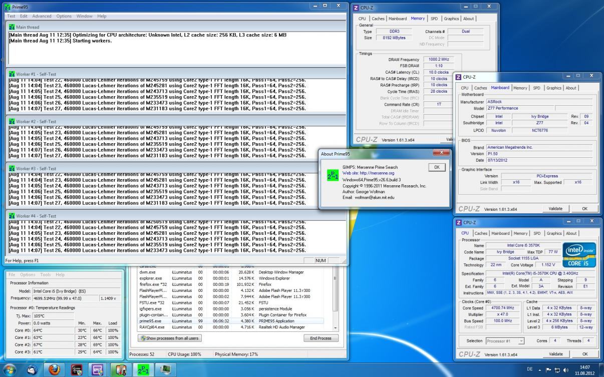

Hab' einfach aus Spass mal prime95 (28.7) laufen lassen. Nach ungefähr 10 min bringt der Rechner mir einen Fehler und Prime95 muss beendet werden. Kein Bluescreen.
Temps liegen um 69 Grad je kern bei einer Core Spannung von: 1,304V ( Fällt zeitweise ab aud 1,296 ). Wie gesagt nur Probleme bei Deus Ex: Mankind Dividede manchmal beim Speichern, geht er auf den Dekstop. Aber BS nur bei COD.

Nicht prime95 höher als 28.0 nehmen. Nimm prime95 27.9.
Dann custom run laufen lassen.
Evtl musst du etwas mehr vcore geben oder runter auf 4700mhz.
Teste 27.9 und schau nach WHEA-Fehlern. Hast du LLC an, wenn ja wie stark? Battlefield 3 Multiplayer ist auch immer gut zum testen. Ansonsten wie shcon gesagt auf 4.7 GHz runter, geht am schnellsten ;)

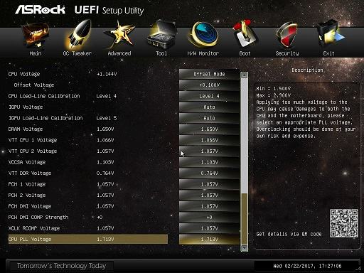

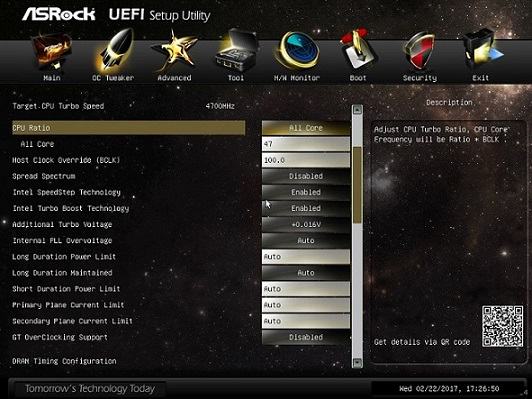

Hab jetzt 4.7 ghz mit nem offset von +0,100V, turbo voltage + 0,016V, LLC 4 und komme bei prime 1344 auf 1.264V - 1.27V...höchste kern temp.68°C. Beim booten geht die vcore mal kurz an die 1.3V +/-, regelt sich allerdings dann runter. Im idle,also bei 1.6ghz allerdings 1.04V . Ist das nicht zu hoch ? C3/6 und c states sind aus.

Damit die C-States richtig greifen, muss der C-State Package Support @ auto und im Windows das Energiesparschema auf ausbalanciert.

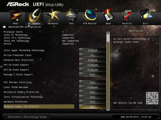

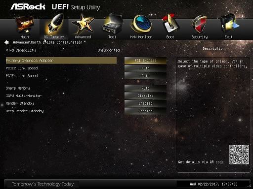

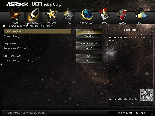

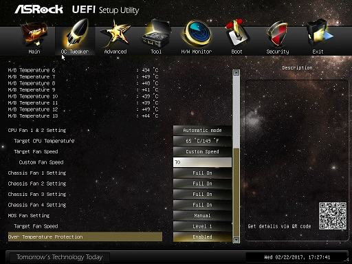

hab hier n paar bios screenshots aber die sind knappe 300 kb groß, in den post dürfen aber nur 100kb teile rein...wie kann ich die schrumpfen ohne das alles unscharf wird?
Test mit Paint xD
170222172650.jpg170222172701.jpg170222172707.jpg170222172720.jpg170222172714.jpg170222172725.jpg
Solange er offset nutzt, ist seine idle vCore doch absolut ok.
Ist bei mir auch so, auch mit den von dir angebrachten Einstellungen. So funktioniert Offset. Additiv in idle UND load.
Na dann danke erstmal
