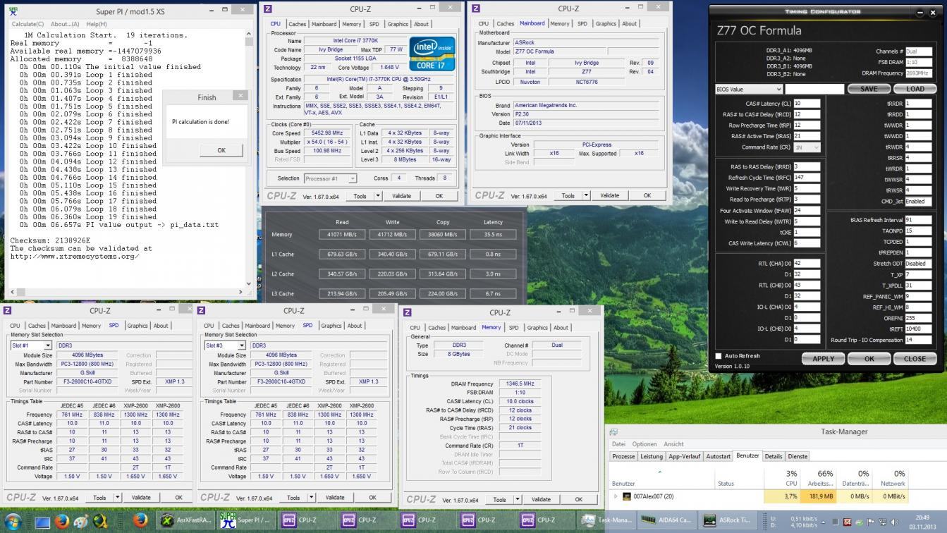

So, bin grad an meinen 24/7-Settings dran. Irgendwie grob in die Richtung wird es wohl gehen:
Lief heute Nacht schon mal 6 Stunden, aber gab leider auf einem blöden Worker einen Error nach ca. 1:30h..
