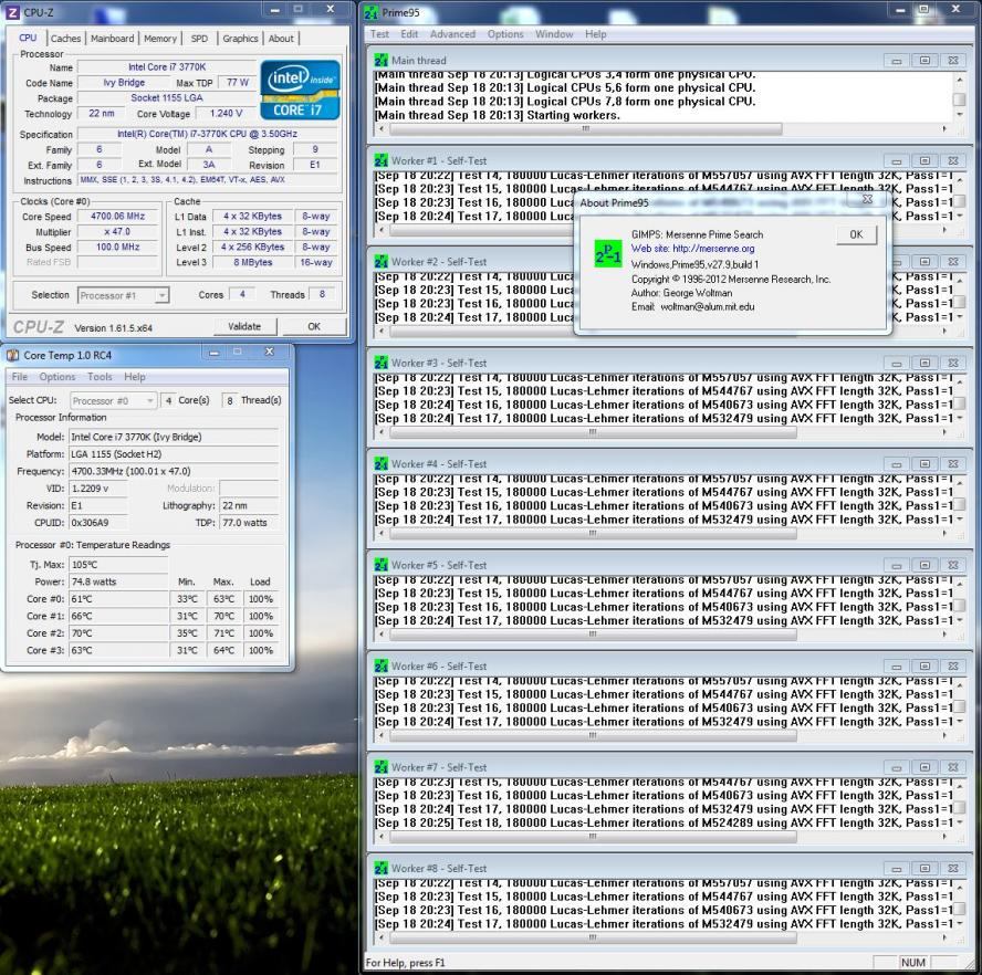

Habe gleich mit 32K getestet, damit ich etwas Zeit spare. Wahnsinn wieviel mehr Vcore man damit braucht, bis die WHEA Fehler weg sind...
Mit 1,232V hatte ich immer noch WHEA Fehler, erst mit 1,240 waren sie auf einmal weg!
EDIT:

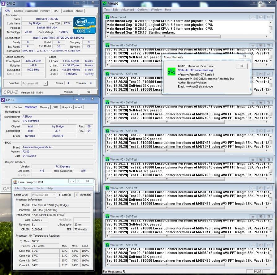

Shit, nach 35 min gabs jetzt einen WHEA Error. Sollte man deswegen nochmal die Vcore erhöhen?
Sieht doch gut aus....
Die WHEA-Logger bekommt man mit optimalen VTT und VCCSA auch besser in den Griff.
Den Ram sollte man natürlich auch im Griff haben.
