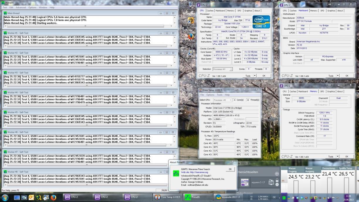

So nach langem hin und her endlich mal meine 24/7 settings gefunden. Läuft zwar bis 5 Ghz aber da Skaliert er nicht mehr wirklich gut. 4,7 ist die optimale Verhältnissmäßigkeit. VCSSA 0,958V CPU PLL 1,713V VTT CPU1 u. CPU2 1,094V
alex, schicke cpu! mit LLC oder wie regelst du das ? ( ich zweifel da bei mir noch )
aktuell am primen: 4,6 ghz @ 1,135 volt :d
