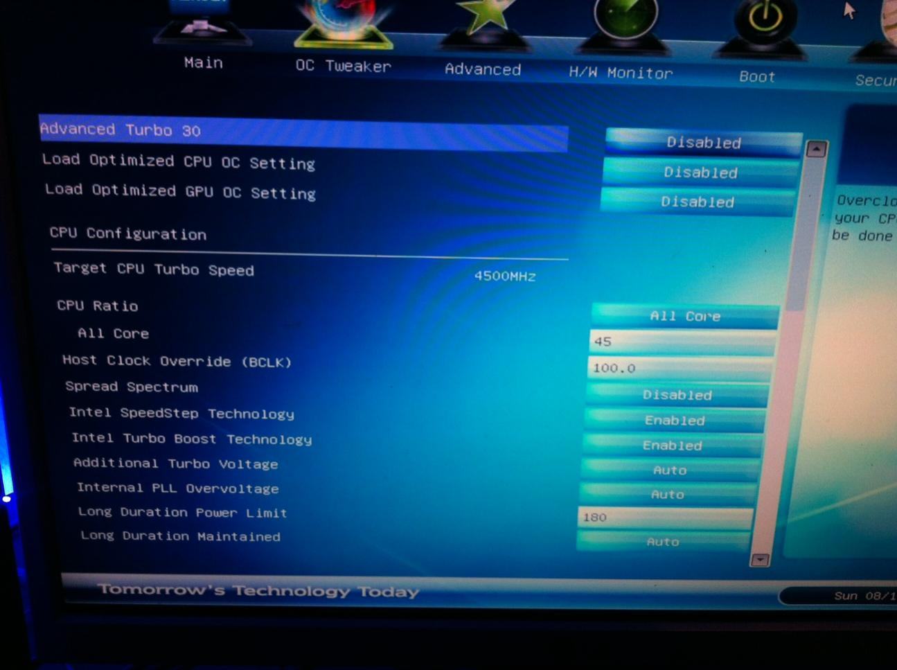

noch etwas, in anhang mal screens von meinen bios einstellungen, bin mir nicht sicher ob alles richtig ist
bei prime liegt eine vcore von 1,28 an, beim zocken variert der vcore zwischen 1,29 - 1,31

Grundlegend ist da alles gut, ich würde die LLC, PCH, VCSSA noch fixen (hab immer nen besseres Gefühl dabei ^^). Du kannst mal versuchen, was passiert wenn du die PLL noch senkst, meistens sind dann 1-2 Vcore stufen weniger für den gleichen Takt drin.
Falls du die Vcore noch nicht ausgelotet hast, dann Fixe diese mal, meinetwegen auf erstmal auf 1.24V (scheinst ja ne High VID CPU zu haben) und gehe mit der LLC voll in die Eisen und hau bei 27.9 den 864k Test an. :) Wenn du 30min keine Fehler hast, kannst du runtergehen sonst halt hoch. :fresse2:
