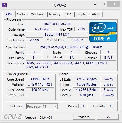

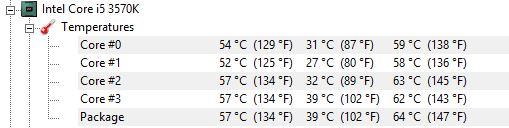

Hi,
Da ich neu im OC-Bereich bin habe ich mal nen paar dumme Fragen :)
Ich habe gestern zum ersten mal meinen 3570k übertaktet, nach einigem rumprobieren habe ich mich bis 4,2 Ghz getraut.
Im angehängten Bild sieht man die Werte die ich erziehlt habe und welche Temperaturen meine CPU dabei erreicht.
Nun zu meinen Fragen.
Wie lange und mit was sollte ich meine CPU testen um sie normal nutzen zu können und ohne mit Abstürzen rechnen zu müssen? (Bis jetzt habe ich 3 Stunde Prime95 laufen lassen und etwa 2 Stunden Bioshock:infinite gespielt ohne einen Absturz zu haben)
Mich würde außerdem interessieren ob meine Spannung zu niedrig ist, denn von verschiedenen Screenshots, die ich gesehen habe, war die Spannung bei gleicher Übertaktung meist etwas höher.
Ist es normal das die Temperaturen bei einem Quadcore so unterschiedlich sind, oder liegt es an der Verarbeitung der Ivy-bridge CPUs?
Das wars erstmal, würde mich über ein paar Antworten freuen :)

Ist alles im grünen Bereich von den Temps ist noch Luft.
Wenn Prime 3h läuft und es in Spielen nicht abstürzt ist doch alles i.O.
Die kannste auch 4.4-4.5GHz rocken.

Hi,
