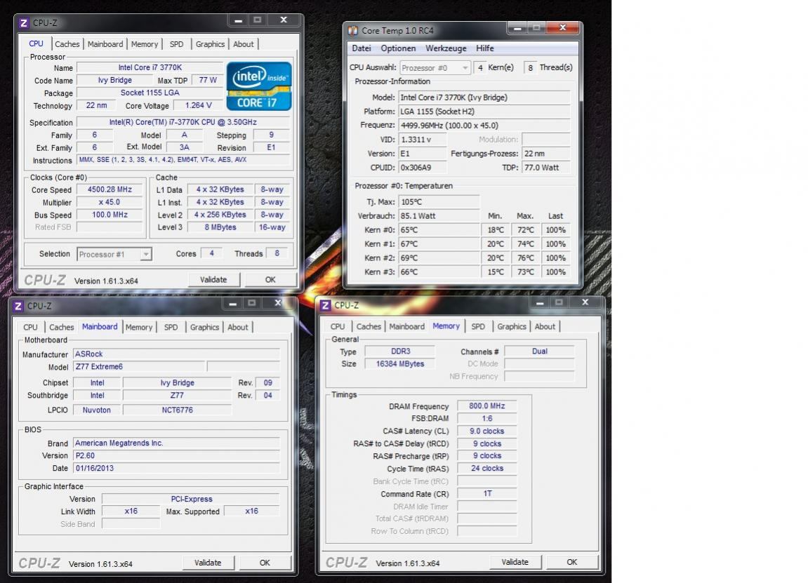

Mich interessiert folgendes. Bei vielen Screens ist mir aufgefallen, das ihr teilweise eine viel niedrigere Vid unter Last bei zb. 5 GHZ habt, als ich bei nur 4,5 GHZ. Auch der Stromverbrauch bei CoreTemp ist meistens niedriger als bei mir. Macht es so einen großen Unterschied zwischen Wakü und Lukü? Nutze zur Zeit (noch) einen True Spirit 140.
Habe mal einen Screen angehängt wie es bei mir aussieht. Das läuft auch soweit alles ganz gut. (Custom 960k, mehr als 14 Stunden ohne Fehler, Prime 27.9 64bit). Gebe ich weniger Vcore bekomme ich Whea Fehler und Worker Abstürze. als Offset verwende ich +0,040. Werde nacher auch noch Bios Screens posten um zu sehen was sich noch optimieren lässt. Die Temperaturen gehen gerade so noch in Ordnung denke ich.
85 Watt in CoreTemp @ 4.5GHz, ist mit einem i7 3770K nicht außergewöhnlich.
Es gibt immer bessere CPUen, aber damit kann man leben.

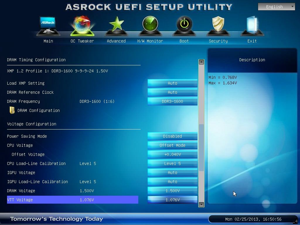

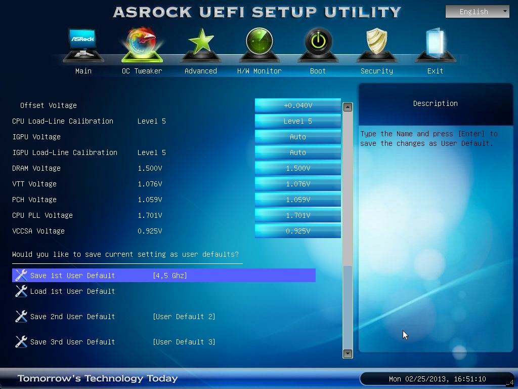

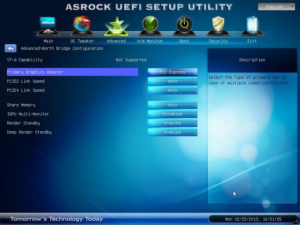

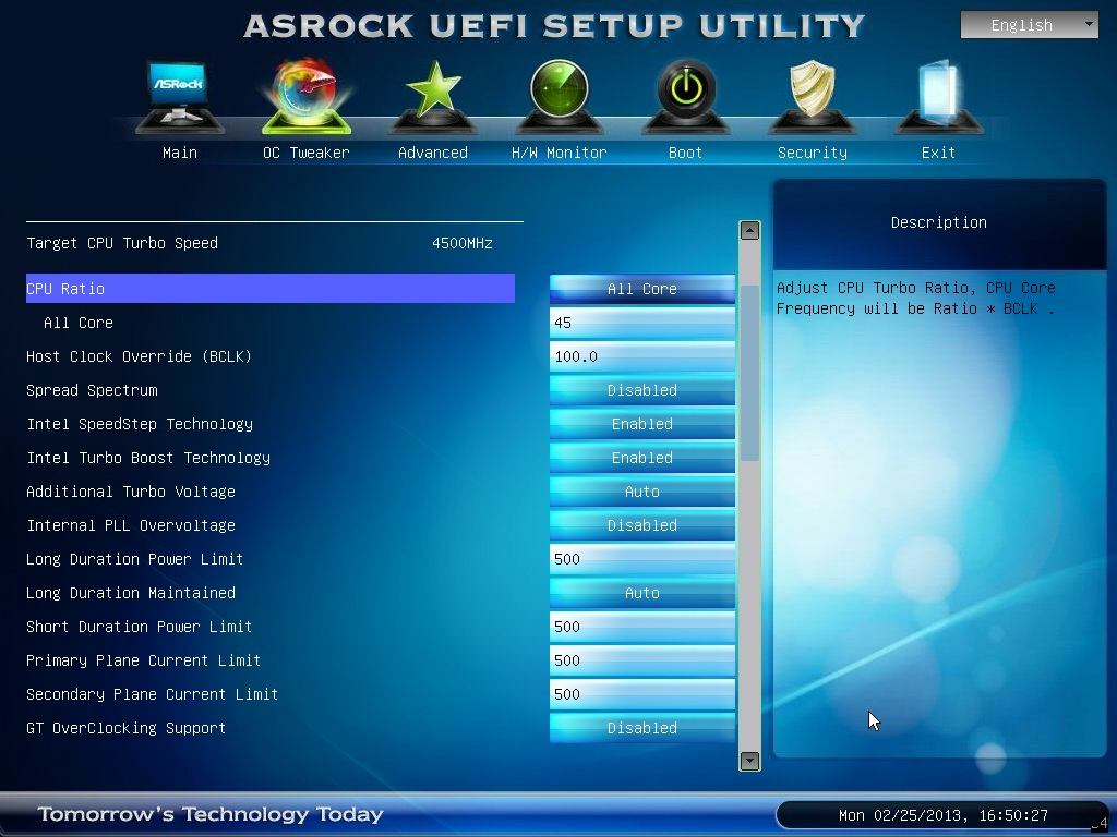

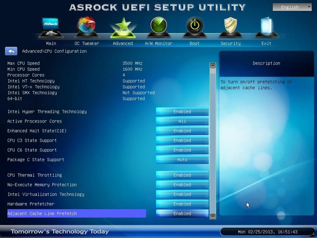

Ja hab nur Screens hier gesehen, da war der Verbauch mit einem I7 3770k bei 5,1 GHZ!!! nur bei 79,6 Watt ( siehe Post #10451). Deswegen hat mich das gewundert warum ich mit 4,5 Ghz schon so hoch liege. Naja habe mal Bios Screens gemacht. Läuft wie gesagt soweit ganz gut, aber welche Nebenspannungen kann ich noch senken und sind die Einstellungen sonst so ok?
1302251651555.jpg 1302251651444.jpg 1302251651111.jpg 1302251650288.jpg 1302251650566.jpg
Anhang anzeigen 225971 Anhang anzeigen 225974 Anhang anzeigen 225975 Anhang anzeigen 225976 Anhang anzeigen 225977
Das ist meine CPU :-)
Das kommt ganz auf die CPU an.
Deine CPU benötigt mehr Vcore bei gewissem Takt, als bei mir...
Deswegen nur die 79 Watt bei mir.
Aber davon kannst du nicht zu 100% ausgehen.
Ja auf die paar Watt kommt es nun auch nicht an. Hat mich nur mal interessiert. Ohne Wakü werde ich die Vcore auch nicht weiter senken können. Und sonst sind die Einstellungen und Nebenspannungen soweit ok?
Sieht OK aus.
