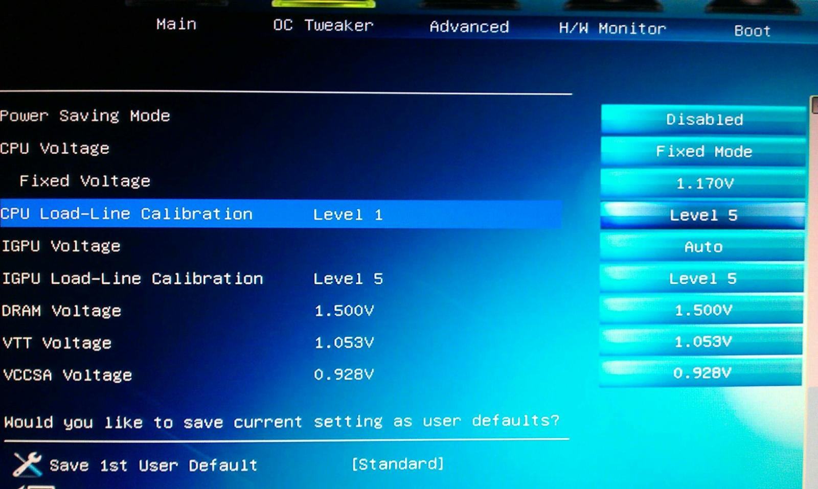

Also so sieht's bei mir gerade aus:
Multi x44
VCore Bios: 1.170 V
VID (Last): 1.1709
VCore Windows Idle: 1.176 V
VCore Windows Last: 1.116 V
Einen 30 Minuten Prime Run 864K hat's schon überlebt. Maximaltemperatur beim Torture Test 74°. Beim 864K sind's gute 8° weniger und bei Games (Crysis, Crysis 2) ist das Maximum 60° auf einem Kern - kurzzeitig... Passt das so, oder stimmt da was nicht?

Ich hab das gleiche Board wie du es hast jersdev, was hast du denn für Probleme mit dem Bios ?
Schau mal auf die Einstellung bei LLC.
Eingestellt hab ich Level 5, links angezeigt wird aber Level 1. Was heißt denn das linke?
