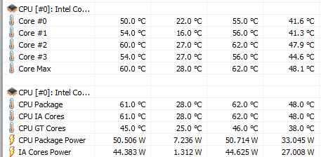

Ansonsten hier noch mal ein aktueller Screen von meinen Temps nach 15 Minuten Prime (Small FFT) unübertaktet:
Sind die im Rahmen, oder zu hoch? Ich find's ein bisschen komisch, dass ein Core sechs Grad wärmer ist als die anderen drei... Lüfter ist ab 55° auf 100%.

- Unterschiedliche Coretemps bis 10°C Differenz sind normal
