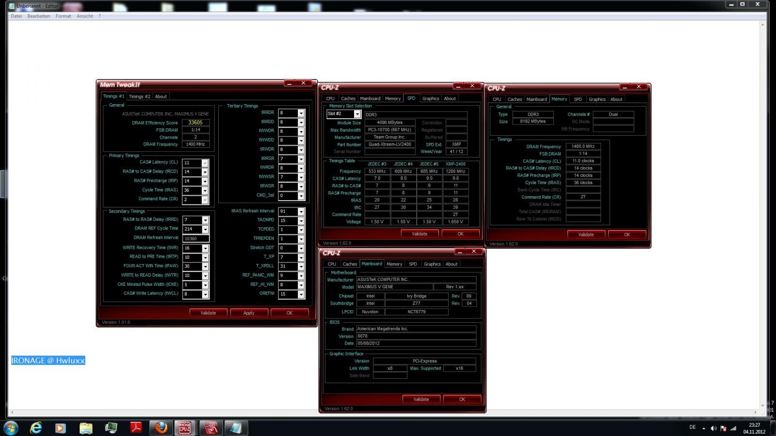

Mit Speicher kann man auch noch spielen ... aber die Suche nach einer CPU mit 2800+ IMC ist mal richtig ekelhaft ...
Der IMC meines 3570K macht das wohl, leider hab ich keine Speicher die das bringen, ob das Board da mitspielt ist mir auch noch nicht klar.
Da hast du recht,und Speicher benötigt man auch die 2800+ können.:)
