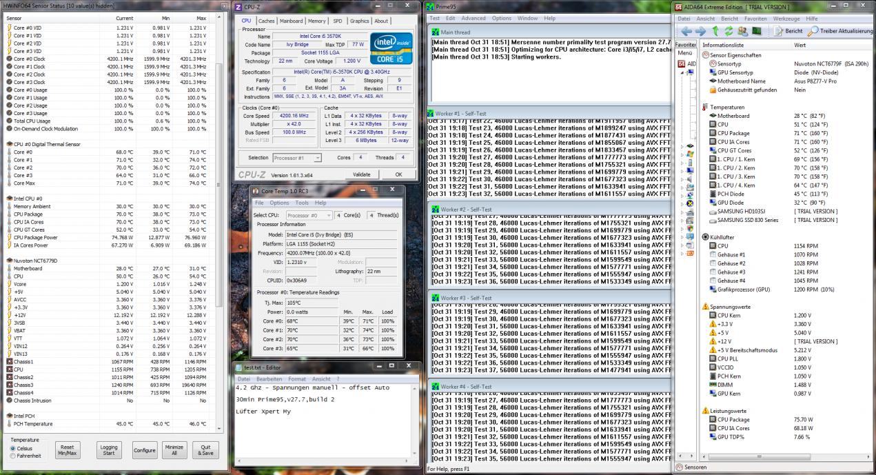

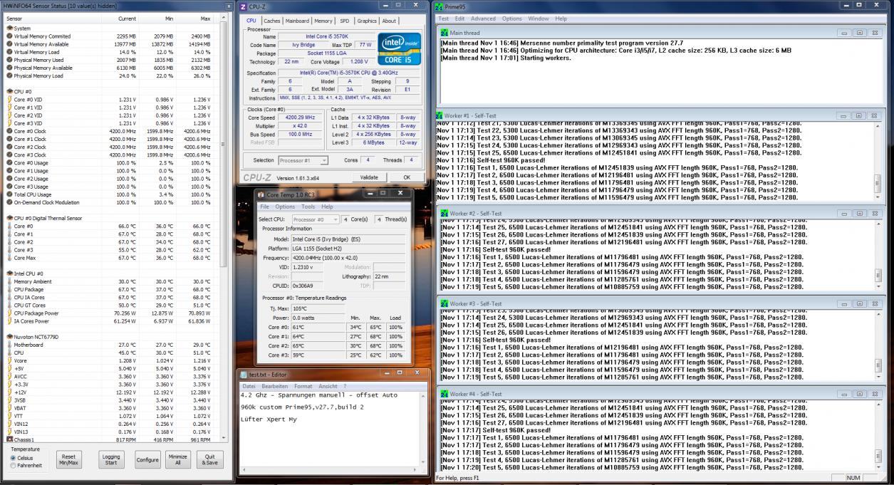

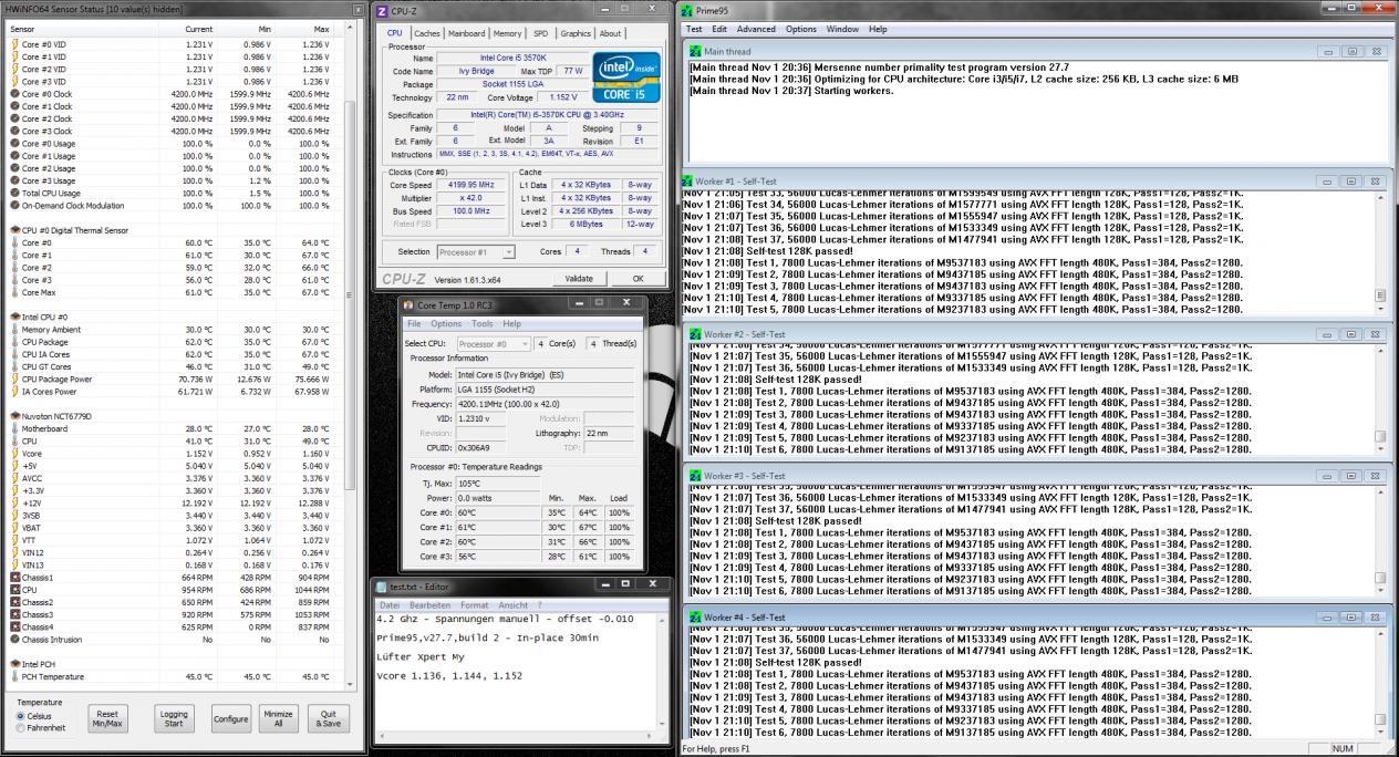

Hier mal mein neuer, gute 24/7 CPU, noch kein Feintuning!
Hi :wink:,
könnt ich ihr euch mal bitte meine Werte anschauen.
Habe nach CPU Ratio und nicht Turbo Ratio übertaktet. Das ist doch soweit richtig bzw. worin liegt genau Unterschied zwischen den beiden Modis?
Um die Temp/Vcore zu reduzieren habe ich negative offset Werte eingestellt. Bei -0.010 gab es keine Probleme, bei -0,025 hatte ich WHEA-Logger Warnungen in der Ereignisanzeige.
Mit Prime habe ich erstmal ca. 30min Tests gemacht, um zu schauen was das System und die Werte machen.
btw, meine CPU Batch ist L210B629
Anhang anzeigen 211456Anhang anzeigen 211454Anhang anzeigen 211455
Sieht prima aus Timo und schön kühl isser auch. :bigok:
