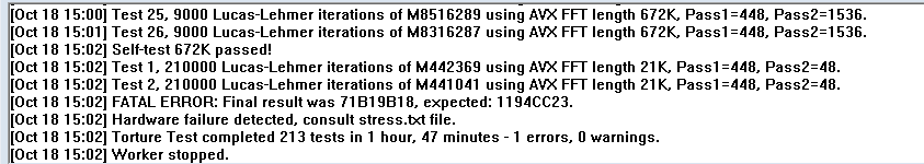

hat jemand einen heissen tipp für mich parat, an welcher spannung ich wahrscheinlich drehen müsste? 1/4 kernen ist ausgestiegen
Ich?
