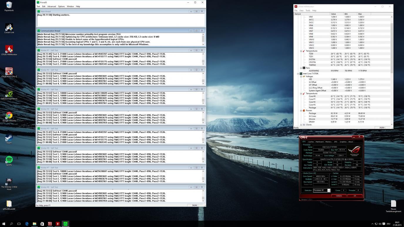

Danke fuers Feedback der8Auer, werde dann zusaetzlich auch den Prime95 testen. 4700 mhz bei 1.30 Volt ist mir im Bios beim Luefter einstellen abgeschmiert :). Ich denke ich geh erstmal auf 4600MHz dann kann ich die Noctua Radiator Luefter auf fast lautlosen 800 rpm lassen.
eine Frage: ich habe im Bios manuell 1.26 Volt eingetragen. Jetzt im Prime95 Stresstest zeigt mir CPU Z allerdings 1.28 Volt an. Woran liegt das?
bei mir laufen ohne Köpfung auch ~4700MHz @ 1.408V falls der CPU das dauerhaft vertragen kann, wäre ich damit erstmal zufrieden und btw.: 4600MHz brauchen auch bei mir viel weniger Spannung !
So,
Mein Prime95 Lauf ist 2 Stunden sauber gelaufen.
Denke in der Kombination: 4600 MHZ bei 1.26 Volt kann ich den erstmal lassen.
Temnperaturen max 70 als Ausreisser im Test meist aber um die 60 Max bei unter 1000 RPM von den Noctua NF-A14 und damit noch angenehm leise im Gegensatz zu den Corsair Schrott Lüftern die beim H110i GTX dabei waren.
Geht das so in Ordnung?
Gruss,
Stefan
