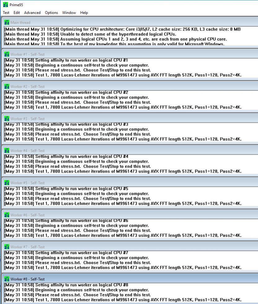

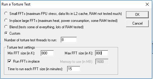

Dumme frage vielleicht, aber wenn ich z.B den 800k test im Prime laufen lassen will, dann stell ich doch auf "custom", setze den Haken bie "Run FFTs in-place" und trage bei min FFT und Max FFT jeweils 800 ein?
Nur dass ich da nicht das falsche teste :) mIch verunsichert nur, dass wenn ich das mit dem 800k so einstelle, dann steht in den einzelnen threads (kernen) was von ".....1344k, Pass1=448, Pass2=3k"
Passt das so?
Passt das so?
800K-800K sollte dann logisch auch nur 800K laufen beim guten alten Prime95 27.9 jedenfalls.

dann mach ich da in prime was falsch! Oh mann, die einfachsten dinge bringen mich schon zum scheitern :)
Mit dem Primeautotester gehts wenn ich den "Vdimm/Timing test mache"
So mache ich das:
Resultat ist in Prime dann so:

kannst du mir sagen was ich da in Prime falsch einstelle? Oder passt das so?
Manchmal zerlegts die Prime Config bei nem Crash, dann fängt er mit irgendwas an, egal was du einstellst. Einfach alle .txt Files im Prime Ordner löschen, dann läuft Prime wieder mit Standardeinstellungen und dann sollte alles passen (die nötigen txt Files werden dann wieder automatisch erstellt). .
Ok mach ich.
Meine settings sind also richtig gesetzt in Prime oder? Nur damit ich Bescheid weiß
