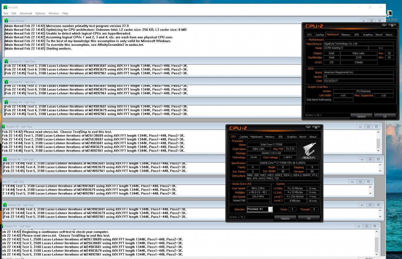

Ich habe das Gefühl, dass Gigabyte Board eine höhere IO und SA mögen. Die restlichen Spannungen kann man so lassen wie sie sind, also PLL...
Damit lief Prime 27.9 Build 1, 20 Stunden und 17 Minuten und ist im 4000K Test abgestürzt. Hab daraufhin die VCore in 5er Schritten auf 1,290 angehoben bis er 2x durch den 4000K durchlief. Komischerweise läuft meine CPU seitdem nur noch maximal bis zu 5 Stunden primestabil im Custom Run, sogar mit den alten Einstellungen

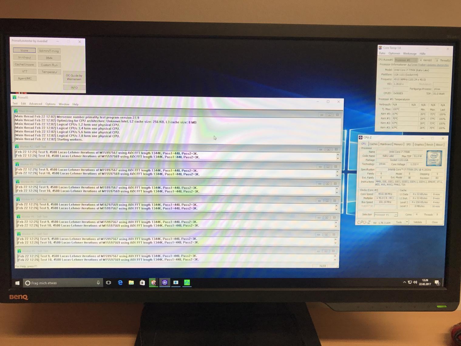

Guten Tag,
beigefügt mein erstes Foto bzgl. dem Beginn des Übertakten. Ich habe das Bios auf Werkseinstellungen gesetzt und X.M.P aktiviert. Dann habe ich Windows neu installiert und auf den aktuellen Stand der Dinge bzgl. Treiber und Windows Update gebracht. Habe dann mit den auf dem Bild zu erkennenden Programmen einen Prime VCORE Test durchgeführt und würde gerne wissen, ob hier Potential für das Übertakten vorhanden ist. Die CPU ist nicht geköpft und bei dem Arbeitsspeicher handelt es sich um den Kingston HyperX DDR-4 2666MHz 16GB Fury. Luftgekühlt mit Thermalright Macho.
Danke.

Mit deinem Kühler werden die 5ghz sehr knapp... Allgemein unter Luft ist ohne Köpfen 5ghz kritisch
Wenn die Temps bei 4,5 GHz und 1344k schon bei 77°C sind, ist es nicht nur kritisch sondern m.E. sogar utopisch![]()
Die Frage ist, wie ich jetzt Step by Step vorgehe um auf die 5GHz zu kommen?
