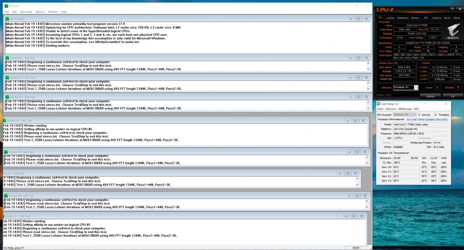

Läuft gerade bei @1,32V Vcore und LLC High hoffe mal mir rennt kein worker weg! bin jetzt mal banal mit ~50mv schritten hoch
4,9 ghz bei 1,28V lief durch
Muss aber noch die passende IO/SA und PPL finden usw...
Aber ich denke bevor ich da jetzt weiter mache wird der geköpft für mich ein guter Chip und deshalb suche ich nicht mehr weiter der wird mir reichen!
Also du hast im Bios des Aorus auch 1.32v eingestellt?
jap aber ist noch nicht angepasst vill kann der weniger :P aber ich glaube ich köpfe den und dann schaue ich weiter dann macht das mehr spaß :d

Also 1,32V läuft durch ich gehe mal auf 1,315 und immer bis er nicht mehr kann...
Ja gut mit Asus habe ich keine Erfahrungen gemacht. Aber der Aorus scheint robust zu sein :d

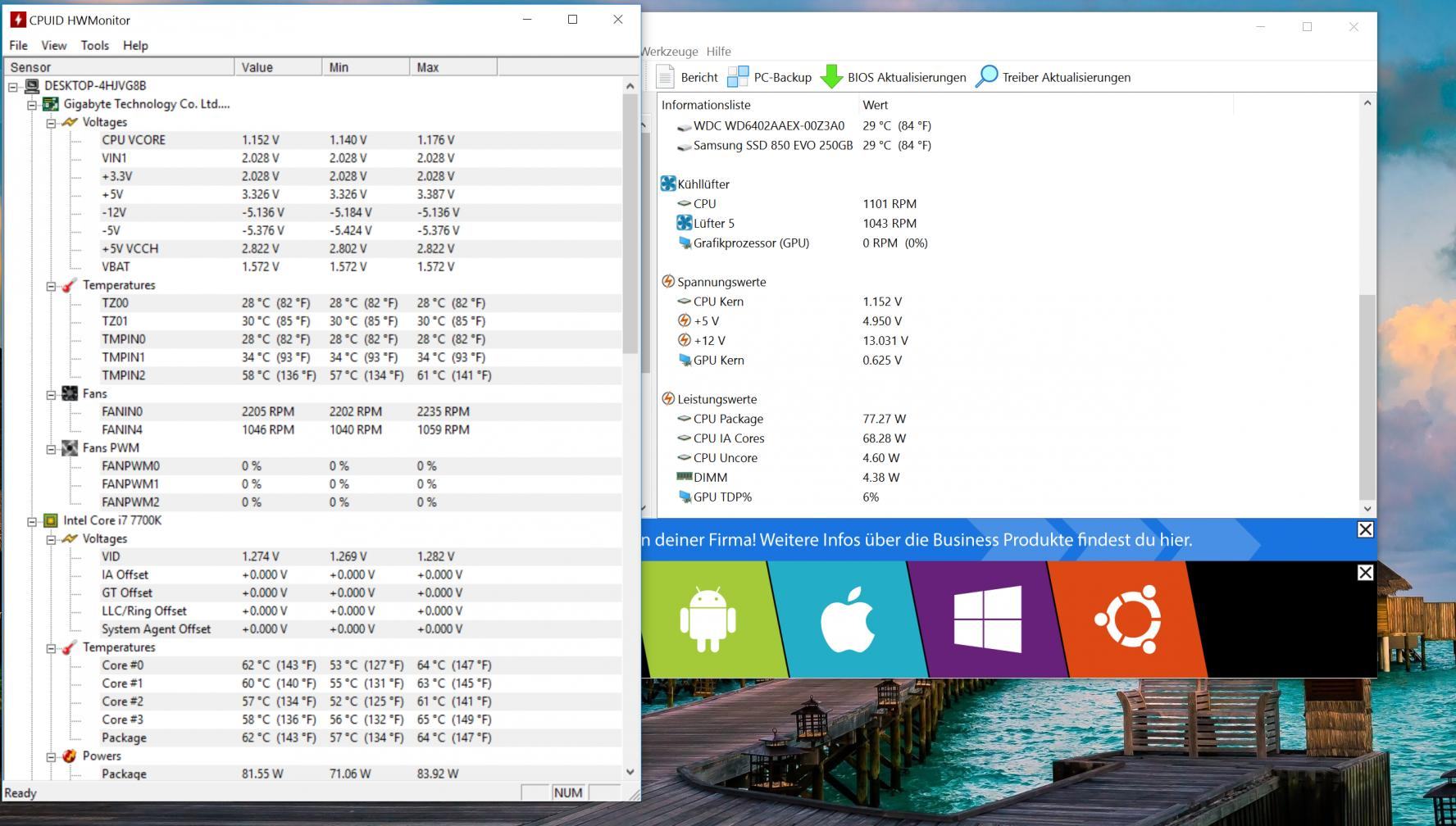

Laut Aida64 -> 13,03V an der 12 V Schiene (unter Last)
Grund zu wechseln?
