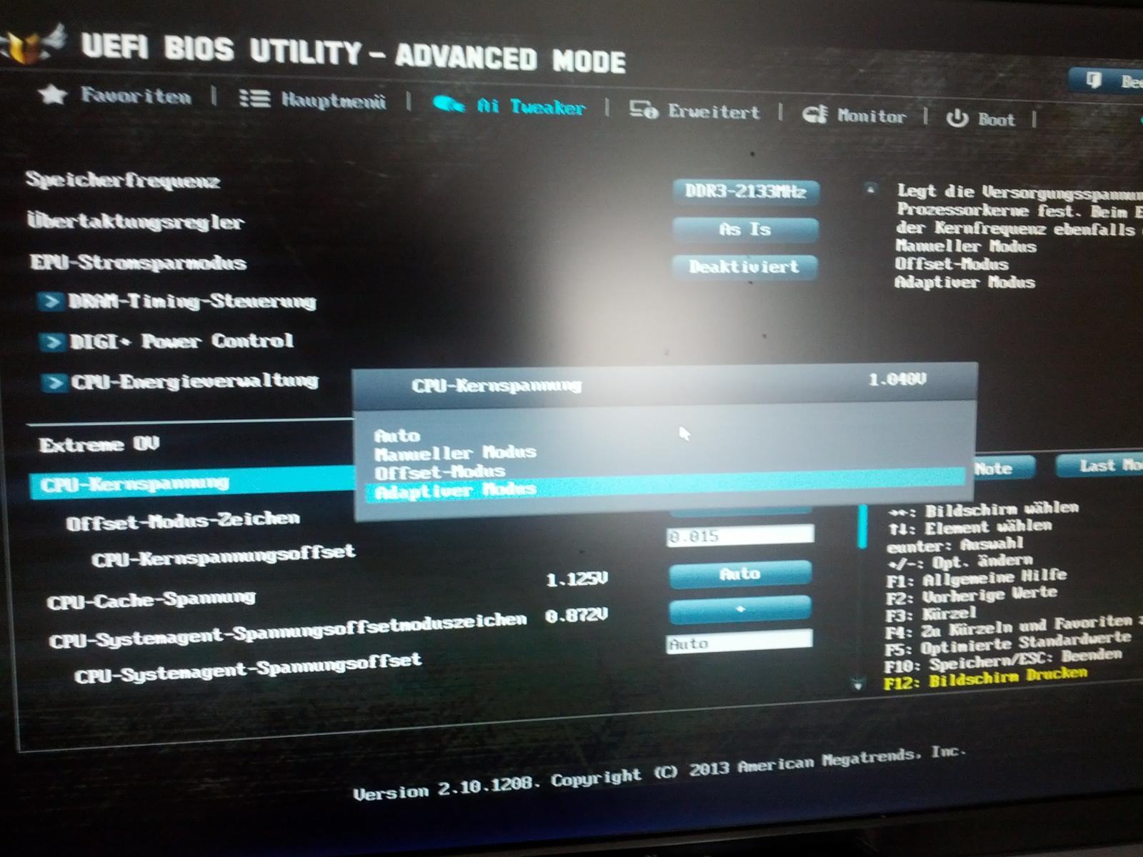

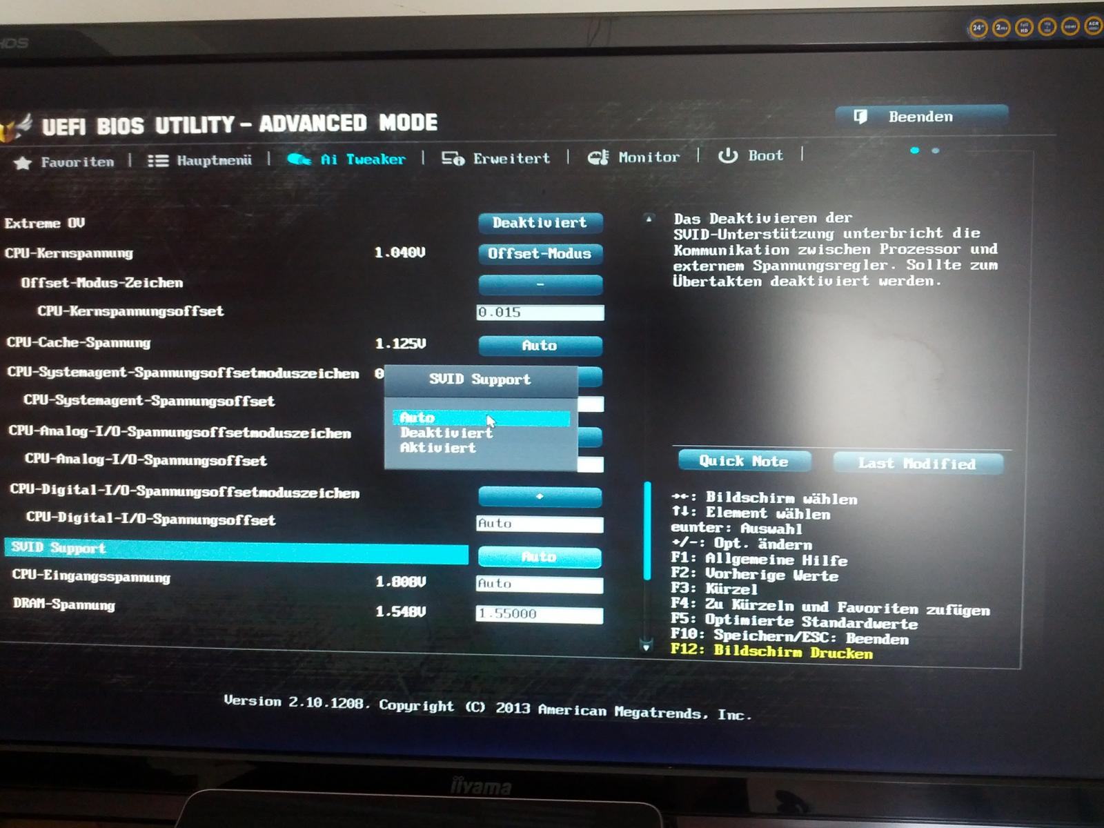

Ich habe jetzt den i5 auf 4200 bei 1.139V stable bekommen aber ich denke ich muss ein Upgrade meiner CPU Kühlung machen .... :d mehr könnte thermisch kritisch werden .....
Und mehr ist auch schon problematisch +100Mhz auf 4300Mhz / VCore OffSet -0.015 oder -0.010 oder -0.005 schmiert der Computer ab bleibe jetzt mal bei der 4200er Konfig und schaue was ich im Bios noch optimieren könnte ....
Ich habe jetzt noch eine Frage an die Profis:
Was bedeuten genau diese Funktionen im Bios, ich meine die Grundbegriffe sind mir klar aber gäbe es Optimierungsmöglichkeit bei den gezeigten Bios Optionen?
Ok zu dem SVID Einstellungen habe ich bereits die negative Erfahrung gemacht das wenn diese "deaktiviert" wird der PC bei 4200Mhz / 1.139V abschmiert, ist die Option auf "Auto" ist läuft Prime .....
Adaptive ist dem Offset-Mode sehr ähnlich. Addiert bzw. subtrahiert die zusätzliche Spannung aber nur unter Last, also im hochgetakteten Zustand. Taktet sich die CPU im Idle selbst herunter wird die zusätzliche Spannung nicht dazu addiert bzw. subtrahiert.
Quelle
