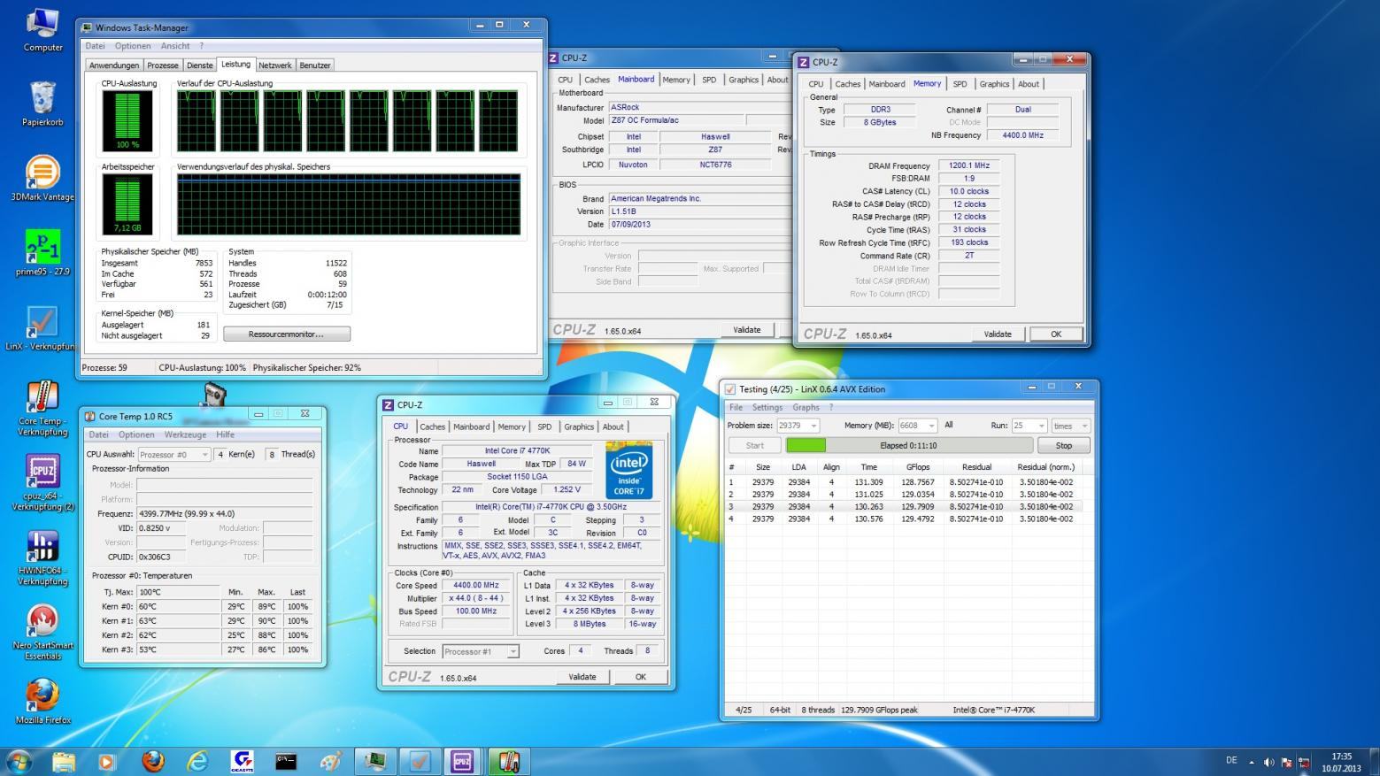

...neue bios ist klasse :-)
Grüße, eine Seite vorher hat jemand gesagt, dass du bei deinem ASRock Board ein Beta Bios verwendest... Ich hatte gestern meine Probeleme mit dem v1.9er für das Z87 Extreme 6... nehme jetzt wieder das Standardbios. Hast du eine Seite, wo man sich die neuesten herunterladen kann? Auf der Herstellerseite wird natürlich nur das 1.9er angeboten.
...ich hatte mir das 2.01 machen lassen und das ist gut -> siehe -> JZ Board
Auch hatte ich den Microcode 7 reklamiert, sodass demnächst der Code 9 kommt, so wie schon in den Formula´s :-)))
