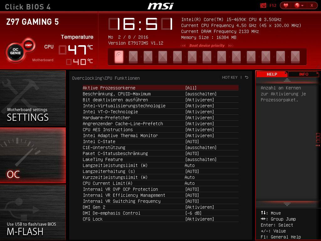

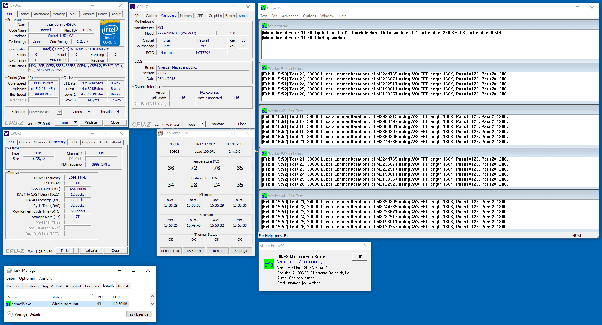

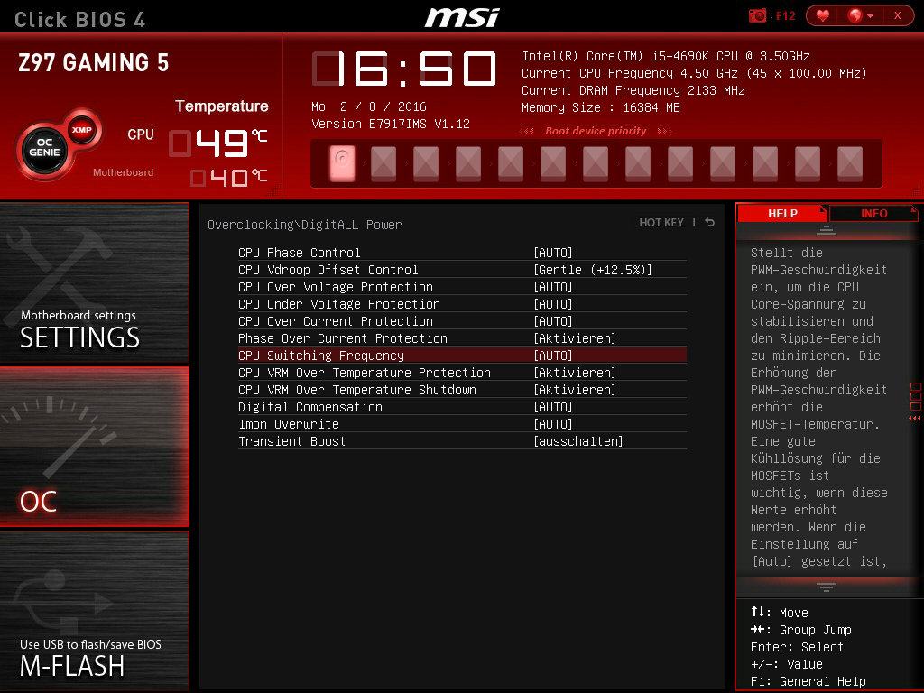

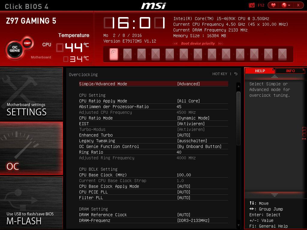

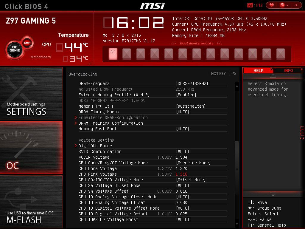

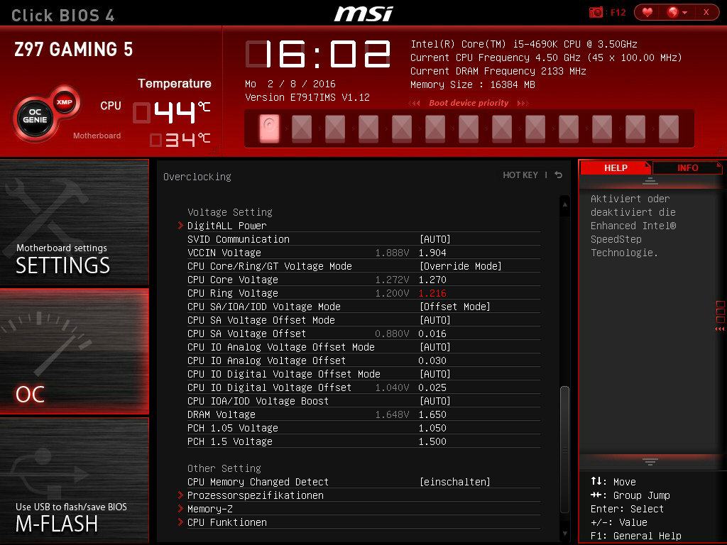

OC Neueinsteiger
Hallo OC Gemeinde,
nachdem vor ca. einer Woche für mich die Stunde Null zum Thema CPU OC geschlagen hat, habe ich meinen ersten erfolgreichen Custom Rund absolviert:
4690k|4500Mhz|1,288V|45|100.0|4000Mhz|2133Mhz|MSI Z97 Gaming 5|Luft|Ungeköpft|??????|Boxed|
Das Ergebnis werde ich noch im Ergebnis Thread posten, ich muss allerdings erst die CPU runterschrauben und die CPU-Batch ablesen.
Als Neuling habe ich eher die von Ralle in seinem Guide beschriebene "Vorgehensweise 1, "Gewünschter Takt, koste es was es wolle" Methode verwendet. Diverse Voltages und einstellungen habe ich aus dem Beitrag von Wernersen:
http://www.hardwareluxx.de/communit...ull-custom-liste-989828-188.html#post23503683
übernommen, bzw. die vorgeschlagenen Mainboard Werte manuell eingetragen.
Im Anhang findet ihr die eingestellten Werte.
Vom Virus infiziert möchte ich mich natürlich auch noch an die 4600MHz wagen und weiterhin sehen was geht. Dazu bräuchte ich allerdings ein paar Tipps von euch:
-Was kann ich an den Bios-Einstellungen grundsätzlich noch verändern,verbessern?
-Wäre es sinnvoller für das weitere Vorgehen die Spannungen beim jetzigen Takt genau auszuloten oder gleich den nächst höheren Takt mit einer VCore Erhöhung anzugehen?
-Mir ist aufgefallen, das die Core Temps bei kleinen K Werten im Vergleich zu den Großen um ca. 10°C ansteigen, so dass ich bei z.B. 10k bei ca. 80°C gelandet bin. Was kann/sollte man der CPU bei kleinen k Werten an Temp zutrauen?
Besten Dank vorab für eure Ratschläge.
