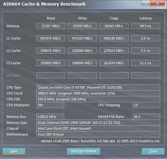

Ein bischen mager für 2400er RAM oder ? Oder liegt es an den 8GB - Modulen ?

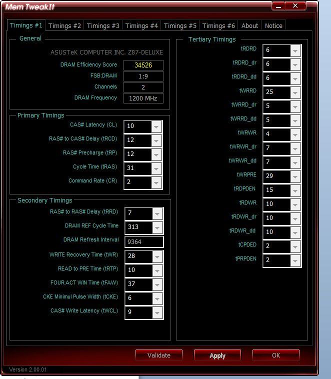

Welche Timings könnte ich noch optimieren ?
Ja bei dir kann man noch einiges machen, musst mal schauen ich habe meine timings gepostet, sind auch 2x8gb
Ok, schaue ich mal, Danke.
Habe aber 4 Module, spielt das eine Rolle ?
Write und Copy passen aber soweit. Nur Read fällt aus der Reihe. Ist das Ergebnis immer ungefähr das gleiche?
Nö spielt von der Sache her keine rolle

Und damit gehen dann "Read" - Werte hoch ?
Danke, ich teste es heute abend mal.
Hatte mal heute Morgen die Timings von Blacky66 getestet. Damit startete der Rechner nicht.
Nicht nur Read.
Verlinke mir Dein Ram, dann schau ich mal, was ich tun kann.

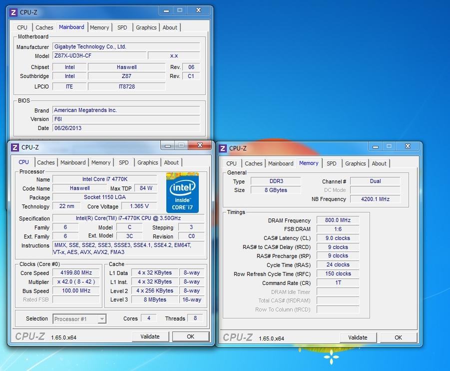

Weiß eigentlich schon jemand wie man beim bei den Gigabytes bzw. UD3H den uncore auf über 3900 bringen kann? Habs auch mal mit'n Klassik Bios versucht, hat auch nichts gebracht..
...die BIOSe sind teilweise leider noch grottig, gerade wenn man nachträglich was einstellen möchte, wird es manchmal nicht übernommen... einfache Methode -> einmal ein fertiges BIOS ins Profil speichern... wenn es mal Probleme gibt, einfach einen ClearCMOS machen -> ins BIOS, mit F7 Defaults laden und dann das Profil laden !!!
Habe gerade mal Uncore probiert und bei mir geht es einwandfrei, siehe im Anhang :-)
@JZ
danke, werd ich gleich mal ausprobieren :)
ganz schön hoher vcore bei 4,2ghz oder? :d geht der nicht niedriger bei dir?
...habe nur kurz den Uncore Takt getestet und der Rest war ebend noch AUTO und deswegen die hohe Spannung ;-)
Habs grad mal getestet, nen Profil erstellt.. dann alles auf Default gestellt und dann das Profil geladen... klappt nicht. Welches BIOS hast du? F5 oder F6K?
