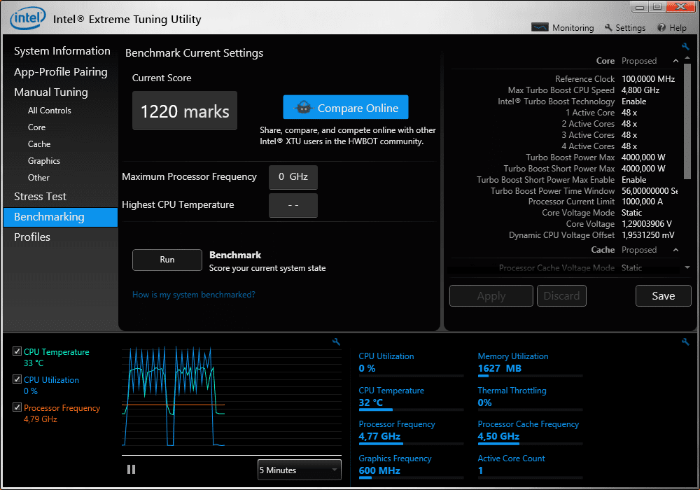

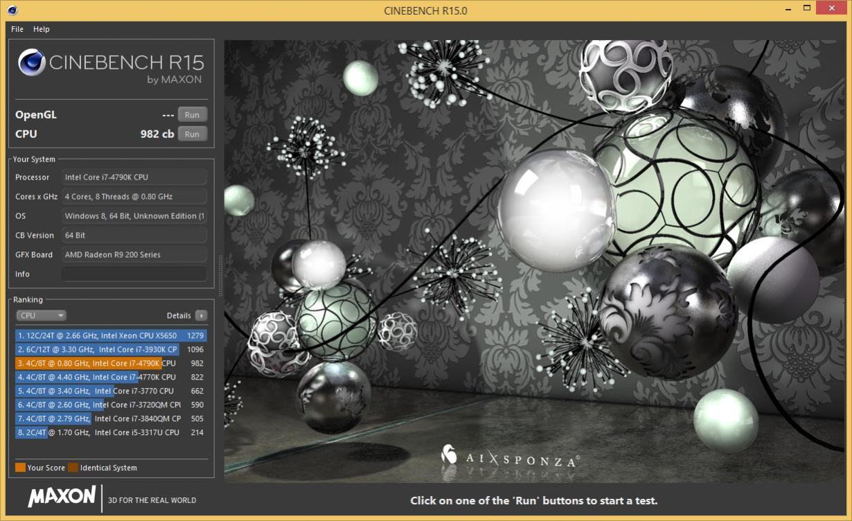

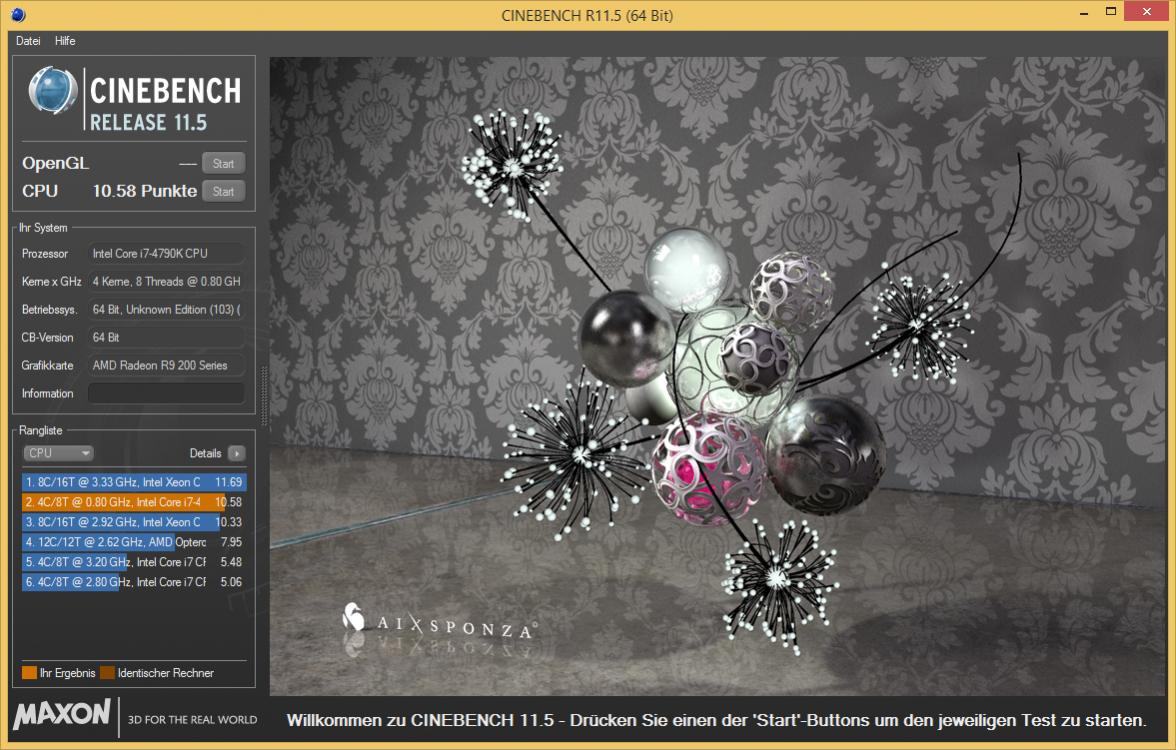

Ich hab' auch mal ein bisschen gebencht...
XTU:
Cinebench R11.5
Cinebench R15
Settings
So gesehen hast Du recht, wer benchen will muss sich was trauen.

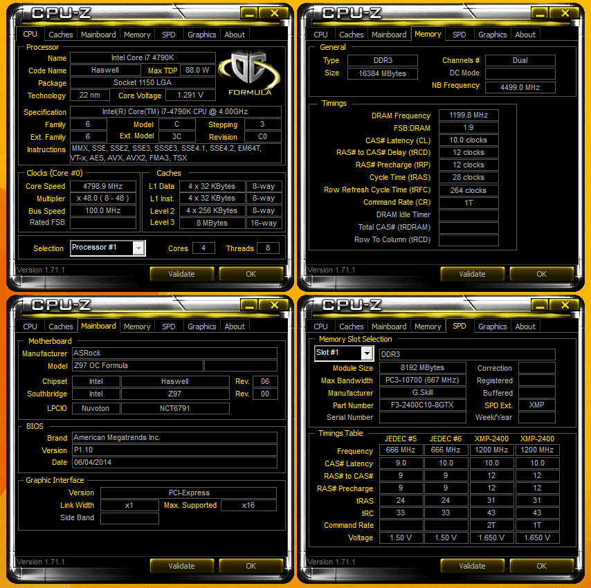

Ramperformance 1400-1429MHz:
