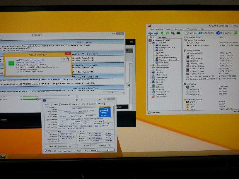

Hier mal nen screen
Bevor ich Foto gemacht habe wa er auf 79c.
Gesendet von meinem GT-I9300 mit der Hardwareluxx App
