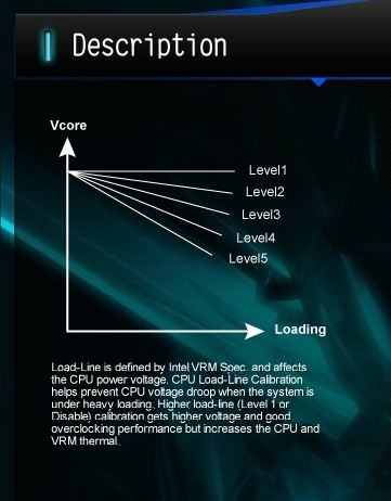

Ich habe ja das ASRock Z97 Extreme4 hier, und wollte jetzt nochmal nachfragen wegen der LLC.
Im BIOS sieht es so aus, das Stufe 1 = Off bedeutet, jetzt habe ich gerade im Guide hier gelesen das Stufe 5 = Off ist.
Was denn nun? :)
Ich teste die ganze Zeit mit Stufe 1.
@NeoLine
Glücklicherweise habe ich das sofort gelesen, sonst wäre mein PC jetzt ein Haufen Elektroschrott.
Beim Extreme6 gibt es im UEFI sogar schöne Diagramme, die die LLC Stufen veranschaulichen
Ja genau, beim Extreme4 auch.
Und bei Stufe 1 ist die Spannung immer gleich, also parallel zur x-Achse.
Das heißt für mich Off oder nicht?
Wieso steht dann im Guide das Stufe 5 = Off ist?
eine parallele zur x achse (bzw I-Achse in diesem Fall) bedeitet maximale LLC
je steiler die kurve fällt, desto weniger LLC
die LLC, Load Line Calibration wirkt ja nur der von intel vorgegebenen "Load Line" entgegen.
Diese Kurve gibt an, wie stark die Spannung laut Intel abfallen soll.
(-> Der drop ist ein gewollter und spezifizierter Effekt von Intel dem wir entgegensteuern)
Die Pentium anniversary Edition sind verfügbar. Meiner ist auf dem Wegzu mir!
Wenn die Gerade parallel zur x-Achse ist, heißt das, dass die VCore auch unter Last nicht abfällt, demzufolge arbeitet die LLC hier zu 100%, d.h. sie ist EIN.
Hmm hier der besagte Teil aus dem UEFI Bios, wenn man mich so fragen würde müsste man Level 1 einstellen.... Kenn mi momentan überhaupt nimmer aus..... :fresse:
Edit:
Doch quatsch Level 1 bedeutet LLC volle Kanone.... oder jetzt doch nicht? Maaaaaaa :mad:
Alles wieder ok, mein Glaube wurde wieder hergestellt - LLC Level 5 = off..... :d

Echt tolle Beschreibung bei Asrock, hab da voll nicht durch geblickt.
Dann hab ich die ganze Zeit mit voller LLC getestet... :d
Ich mach die jetzt mal aus.
Solange die Temps nicht die Decke durchschlagen (im Otto normal betrieb) ist ja alles im grünen Bereich oder? ..... :d
Nein. Intel sieht ein Abfallen der Spannung unter Last vor, um Spannungsspitzen beim Lastenwechsel entgegenzuwirken (genaue Erklärung siehe OC-Guide in meiner Signatur).
Da LLC genau diese Loadline unterbindet und somit "kalibriert" (daher auch der name Loadline Calibration) ist LLC "1" folgerichtig auch "an" bzw. die vollste Stufe.
