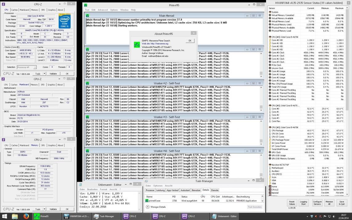

Irgendwelche ÜBER-Hasis hier...sowas mit 1.09 bei 4,5GHZ?
Brauche ein Backup!
Ich habe zwar gerade einen 1,5 h Lauf stabil auf 4,5 GHz absolviert, allerdings a) weit weg von 1.09 und b) vermutlich reiner Zufall, dass er es mal durch den 448k Test geschafft hat:
