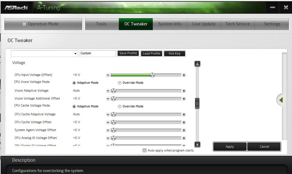

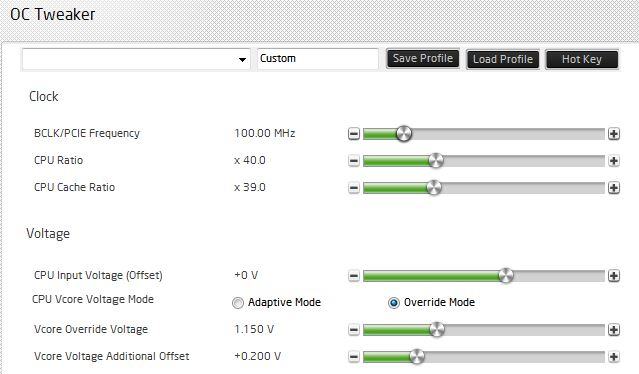

Stell einfach mal 1,15V bei deiner VCore ein und schau ob du booten kannst. Startet dein Betriebssystem, mach mit Prime 27.9 einen Custom-FFTs in-place Run, sollte der 60-minuten ohne Fehler (Aussteigen eines Workers oder Bluescreens) durchlaufen, ist es weitestgehend stabil... Andere Spannungen brauchst du bei der moderaten Übertaktung von 4.0 GHz erstmal nicht berücksichtigen (kannst sie also auf AUTO lassen).
Die VCore stellst du unter CPU Vcore Voltage Mode Override Mode.Wie gesagt da sind so viele Vcore Einstellungen, Input Voltage, Voltage Mode, Offset und Override Anhang anzeigen 254324

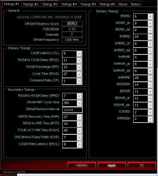

Ich meine die gesamten Subtimings also dieses Progi:Du bist schon fast richtig...^^
Einfach Cpu-z und Memory-Button und da siehst die Timings

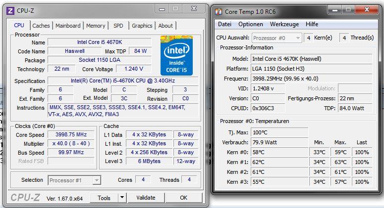

@Oekie Lass erstmal alles so und stell lediglich deinen Multi auf 40, dann startest du Prime 27.9 und machst den FFTs in-place Custom-Test, gleichzeitig startest du CPU-Z und überprüfst mal deine VCore, würde mich mal interessieren, was der da autom. für die 4.0 GHz anlegt... Brauchst du nur kurz antesten, ach ja und starte auch noch CoreTemp und überprüfe deine max. Temperaturen.
@oposum
das ist Mem Tweakit, findeste z.B. hier: Latest Overclocking Programs, System Info, Benchmarking, & Stability Tools unter "Memory"
Sieht doch ganz gut aus, könntest manuell auf jeden Fall sicher weniger als 1,24V anlegen...
Lass mal den Cache Ratio auf 3900 MHz und deinen CPU Ratio bei 4000 MHz.
