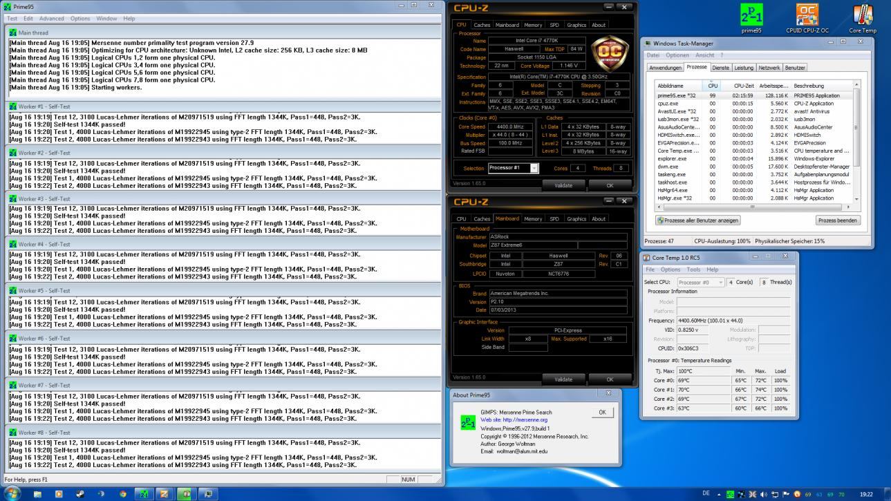

Habe jetzt mal das ASRock 4,4 Ghz Profil genommen, und konnte die Spannung bis auf 1,146V senken :) Damit läuft er auch 896k, 960k, und 1344k passed durch.
Hier mal ein Beispiel Screen von einmal 1344k:
Welche Spannungen sind für den 512k zuständig? Alles rennt durch nur der 512k nicht.
hab von Vring gelesen gib mal eins drauf und teste mal.
Gruß herm
edit:
eine Fehlerliste wäre schön habe aber noch keine gefunden
