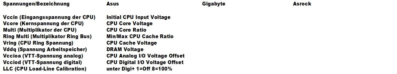

Was haltet Ihr davon wenn wir mal ne Tabelle mit den Spannungen/Bezeichnungen von den einzelnen Herstellern machen? Ich finde das recht verwirrend.

Ich mach dann mal den Anfang für ASUS. Wäre schön wenn Ihr dann mal für Gigabyte und Asrock eintragt.
Gruß Deep
Edit: Um LLC ergänzt

@DeepThoughtOne
Schöne Tabelle.
Weißt du zufällig, wo Asus die LLC-Einstellung versteckt hat?

@DeepThoughtOne
Schöne Tabelle.
Ich bin der Meinung die findest Du unter Digi+ Power Control. Aber ich weiß auch noch nicht genau wie man das richtig einstellt.
Nennt sich CPU Load-line Calibration und geht von Level 1-8
Gruß, Deep

Ich beantworte mal die Frage nach dem LLC, bei Asus findest du es unter DIGI+ Power Control, heißen tut das ganze: CPU Load-line Calibration und folgende Einstellungen stehen zur Auswahl:
Auto = Stufe 8 -> LLC 100%
Stufe 1 - 8 = Stufe 1 -> LLC off bzw. Intel Specs Standard bis Stufe 8 -> LLC 100%
Edit:
Foto mit entsprechenden Punkt hinzugefügt:
Da war ein Luxxer schneller als ich ;)
