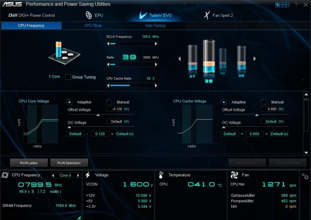

Wo stehen bei dir in der AI Suite 3 bitte die Vcore? Ich hab da nur die VCCIN stehen:
Kann es daran liegen, dass die ASRock Boards das gar nicht können, also das bei fix eingestellter Vcore sich die Vcore im Windows unter Idle totzdem senkt? Ich weiß es von den Gigabyte und Asus Brettern, die können es zumindest. Evtl. kann sich JZ dazu ja mal äußern.
Zumindest habe ich mit fester vcore kein höheren idle verbrauch als mit offset, das hat Jz auch schon dokumentiert
Damit sollte es eigentlich durch Custom marschieren
