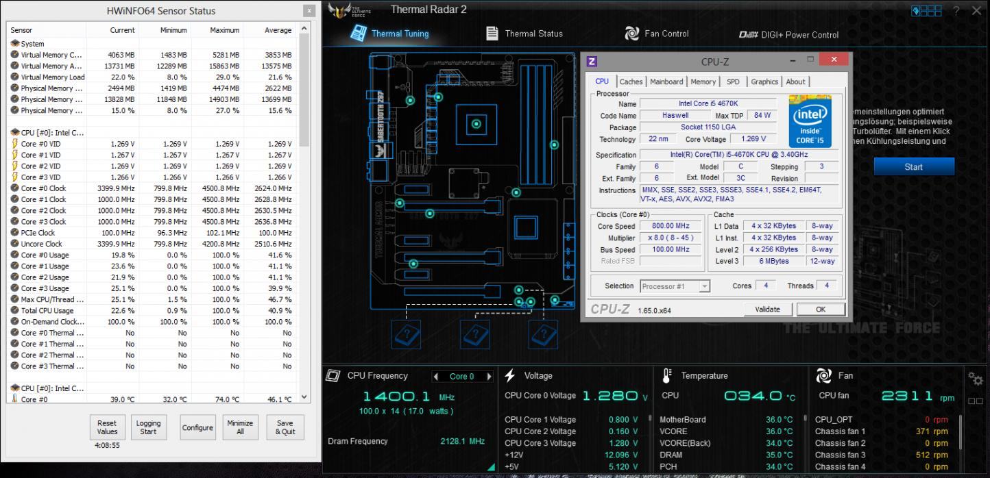

So hab mir jetzt mal die neuste Version von CPU-Z gezogen und muss euch mitteilen, dass diese nur die VID anzeigt. HWinfo und die AISUite zeigt mir die Vcore an. Die Absenkung von CPU-Z bei Offset oder adaptiv beruht wahrscheinlich daher, dass Intel hier für unterschiedliche Lasten auch unterschiedliche VID's einprogrammiert hat. Daher vermutlich auch der Anstieg bei AVX.
Hier mal noch ein Beweisscreen (die unterschiede zwischen HWinfo und AiSuite entstehen durch zeitlich versetzte Anzeige):
Kann auch ein Auslesefehler sein da du Windows 8.1 Preview verwendest würde mich das nicht wundern.
Als Vergleich ein Screenshot von mir da passt alles:

dann schau mal bei hwinfo auf die vcoredafür musst du weiter runter scrollen. oben steht nur die vid und bei dem anderen tool zeigt die core1 und core2 auch geringere spannungen an.
