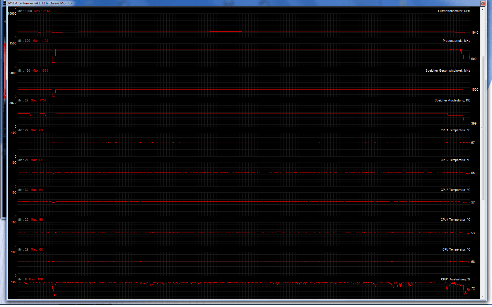

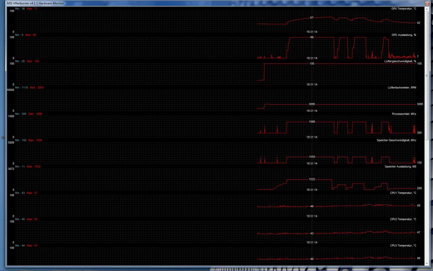

Hier MSI Afterburn Sensoren zu Firestrike:
Werkstakt alles Standart außer Power +20% und Lüfter 100% gelassen:
Nur GPU Clock erhöht von 1080 auf 1150:
Außerdm hab ich festgestellt, dass aus irgendeinem Grund bei BF3 der Gpu Clock von 1150 auf 850HZ runter geht (während 2-3 Stunden zocken ca. nach 2/3 der Zeit), Temperatur aber nie 64° überschreitet oder der Lüfter auch nur über 80% aufdreht. Werde das nochmal genauer überprüfen, auch im Werkstakt... gefühlt ist das ganze dann natürlich auch ein bischen weniger flüssiger.. aber da ich ja noch in 1650x1080 zocke sollte das eigentlich kein Problem sein für die Grafikkarte liegt also denke ich an der Takterhöhung.. :(
Beim Benchmark schaut ja eigentlich alles normal aus?
Werde die nächsten Tage noch posten wie das bei längerem zocken aussieht =)

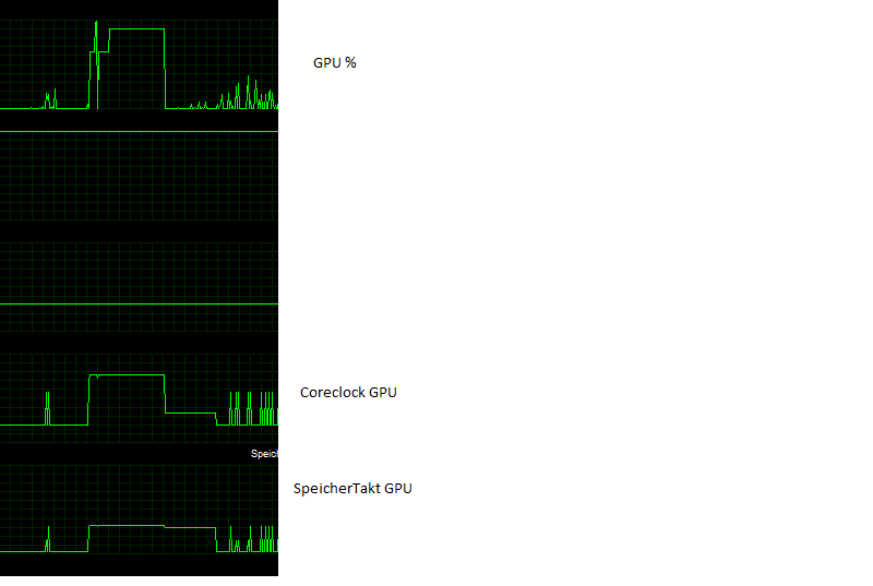

Ok also hab jetzt nochmal mehrmals gezockt.
Dabei ist mir aufgefallen, dass unter dem Takt 1150/1550 eben die GPU gedrosselt wird nach einer bestimmten Zeit auf den GPU Clock 850Mhz.
Hab jetzt deshalb mal 1120/1550 probiert.
Diese Taktraten werden konstat gehalten (auch noch nach 3 Stunden BF3). Allerdings läuft die GPU nach ca. 2 Stunden nichtmehr unter 100% Last (vorher schon).
Limitieren tut aber in diesem Fall wahr. meine CPU, was mich gewundert hat und habe gemerkt das mein CPU Lüfter kaputt ist.. Also liegt das wahr. daran das meine CPU irgendwann runtertaktet, weil sie zu heiß wird.
Das ganze sieht so aus
Edit:* Am Montag/Dienstag ist der neue Lüfter da, dann mal schauen wie es aussieht mit der CPU und GPU Leistung nach längerem zocken!
