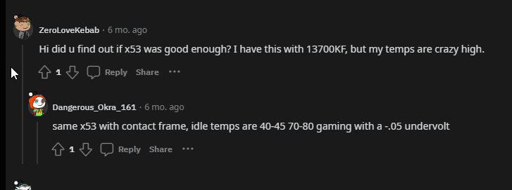

Auch auf Reddit bestätigen die eher, dass der Kühler unterdimensioniert ist. Gut das du selbst gegen deinen ersten Post im Thread postest. (y)
