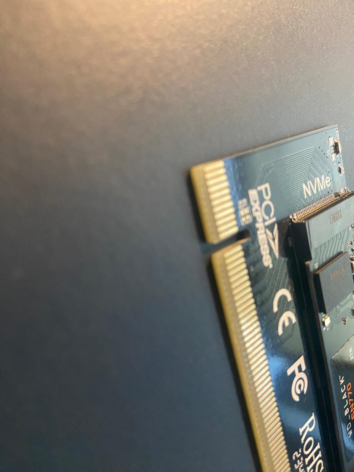

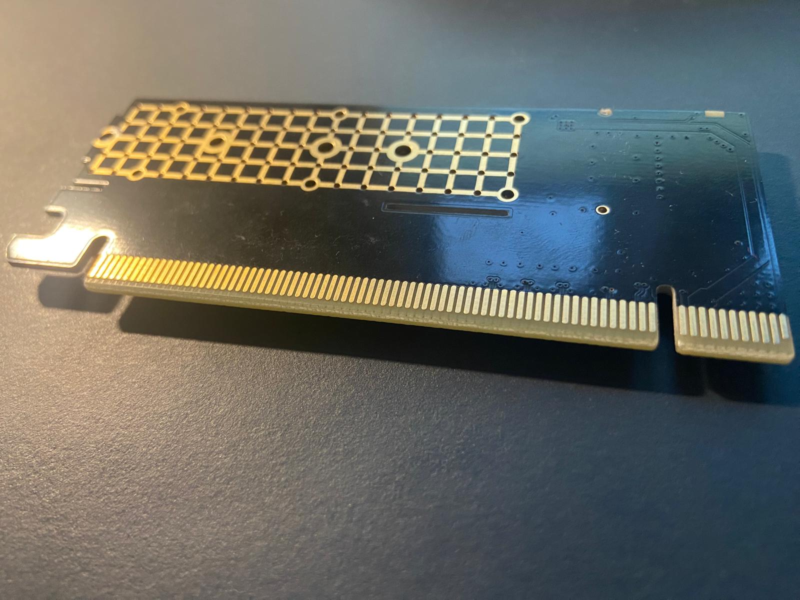

Lösung: Du baust noch einmal den SSD-Adapter aus, nimmst die SSD ab und schaust dir den Adapter genau an. Hat der (das erkennt man meist sehr genau) nur durchlaufende Leiterbahnen zum grauen "SSD-Slot" die vor der Kerbe von den Pins abgehen, dann unterstützt die Karte definitiv nur max. 1x Lanes. Hat die auch nach der Kerbe (wie bei der Karte in deinem Link) noch erkennbar durchlaufende Leiterbahnen dann "könnte" die event. nicht abwärtskompatibel sein und daher nur max. x1 Lane unterstützen. Bist du dir unsicher, dann poste bitte mal ein Foto des Adapters (Vorder- und Rückseite).
Hallo, danke für den weiteren Input.
Anbei das gewünschte Foto. Musste dieses ganz speziell fotografieren, damit man die Bahnen sind aber so wie ich sehe gehen die bis weit über die Kerbe hinaus.
Grüße
Dein Brett gibt einfach nicht mehr her, der Adapter ist okay.
