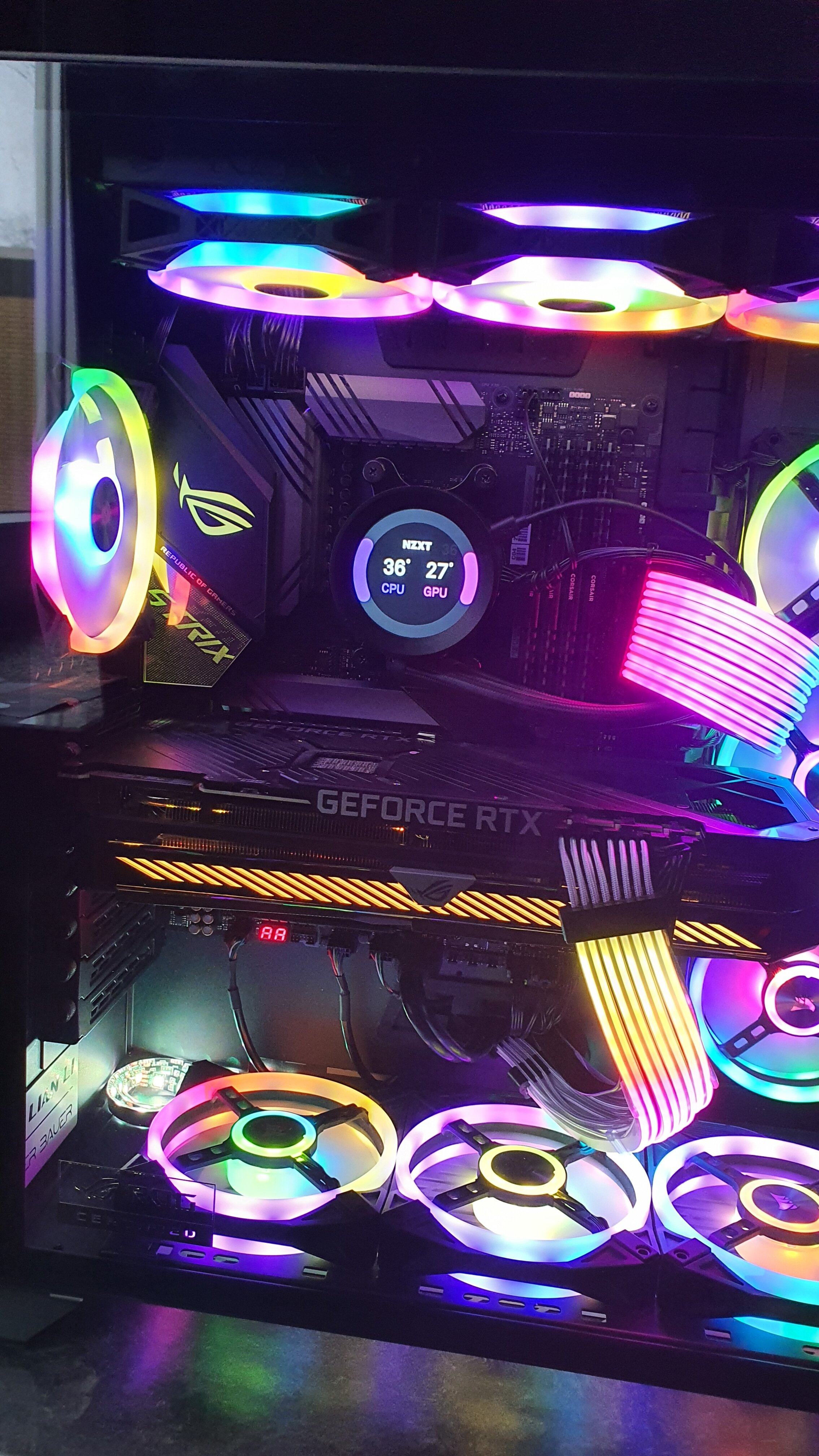

Alle 10 Lüfter drehen schon auf Max. mit 1500RPM
6 Pusten nach innen. oben+hinten pusten die 4 nach außen richtung cpu radiator
Sie sind zwar wegen RGB nicht die allerschnellsten aber sollten dennoch sehr ausreichend sein.
Auch die Grafikkarte lüfter auf volle pulle zu drehen 2000-3000RPM bringt da nix. Is einfach zu viel hitze die direkt in richtung der oberen SSD gepustet wird.

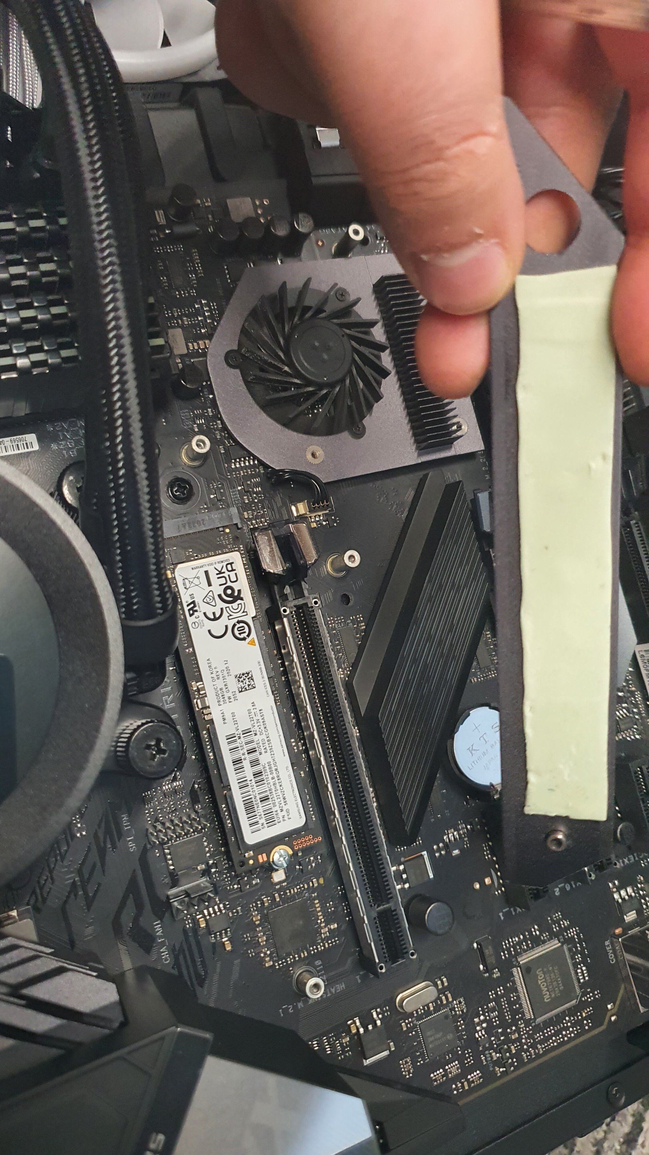

Sende im Anhang mal ein Foto davon. Da zwischen CPU und GPU die verdächtigte SSD (bzw der slot)
Hoffe das Bild kommt in nen vernünftigen Format. Sende zu. Ersten mal eins übers smartphone

Mal ganz einfach gedacht, hast du die Wärmeleitpads zwischen M.2 und Aluabdeckung verwendet?
Yes da war so eine Folie drüber die ich abgezogen habe.
Das wärmeleitpad liegt auf der Blende drauf. Einmal isses auch abgerutscht.
Hatte ja zuvor wie gesagt eine andere SSD drinn die paar monate lief.
Das einzig neue in dem system sind die 2 NVME SSDs iM raid0
Vllt sollte ichs direkt auf die ssd anstatt auf die blende packen?
Es klebt standartmäßig auf der blende.
In videos auf youtube lassen die das auch da drauf.
Hab auch ausversehen paar mal mit meinen fingern auf das pad gedrückt, evtl bisschen gewöhnliche fettflecken drauf. Hoffe das stört nicht.
DIe Fingerabdrücke machen nichts. Ob das Pad auf der Blende oder der SSD klebt ist ja wurscht. Beides soll sich ja in montiertem Zustand berühren.
Ja im Grunde schon. Ich könnte nochmal nachgucken obs richtig sitzt.
Aber da es sich so heiß anfühlt denke ich ja.

Berühren denn die Pads überhaupt noch die SSD ? wenn du da eine andere SSD drin hattest u. die dicker wahr kann es auch sein das sich das Pad schon so zusammengerückt hat das da ein Spalt ist,
sollte man eigentlich merken ob sich wenn an die Abdeckung abschraubt ob sich das Pad fest gesaugt hat

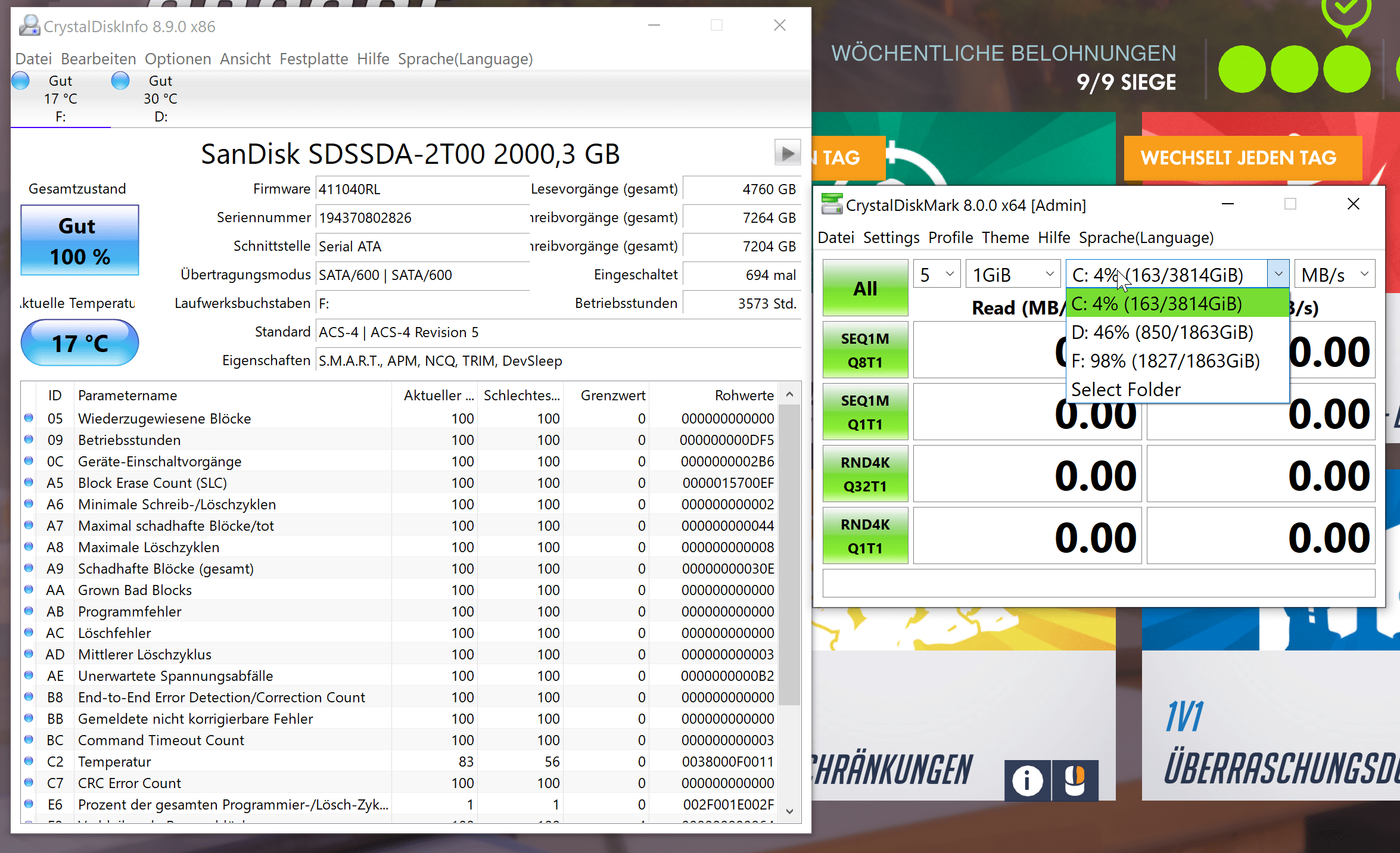

Installiere dir mal CrystalDiskInfo, damit kannst du die Temperatur der SSDs auslesen. Auf wie viel Grad kommst du?
Hab ich schon. Crystal diskinfo liest nur meine 2 normalen ssds aus.
Die 2 NVME ssds im raid werden nicht angezeigt wenns keine versteckte option gibt um die anzuzeigen.

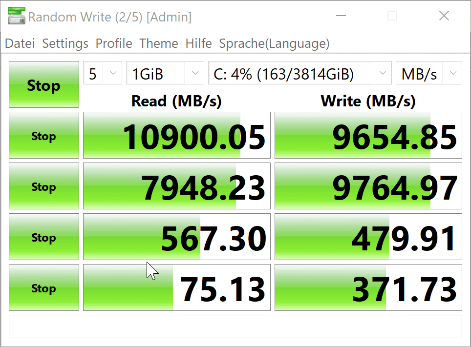

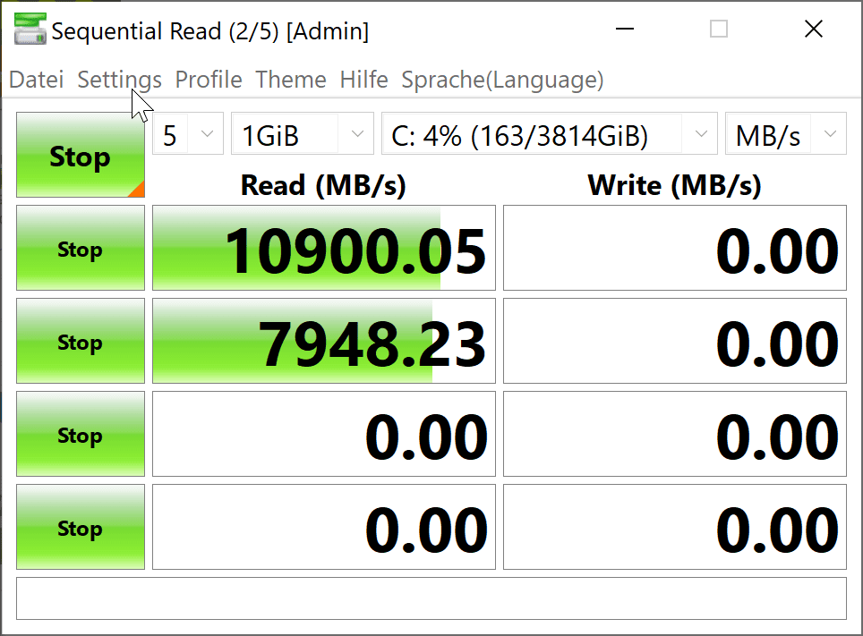

Beim Diskmark erkennt der die ganz normal. Und ich komme auch auf Geschwindigkeiten von fast 12.000MB/s
Die Temperatur wird nicht angezeigt weil die SSDs im RAID betrieben werden. Ganz normal und bei Festplatten genauso.

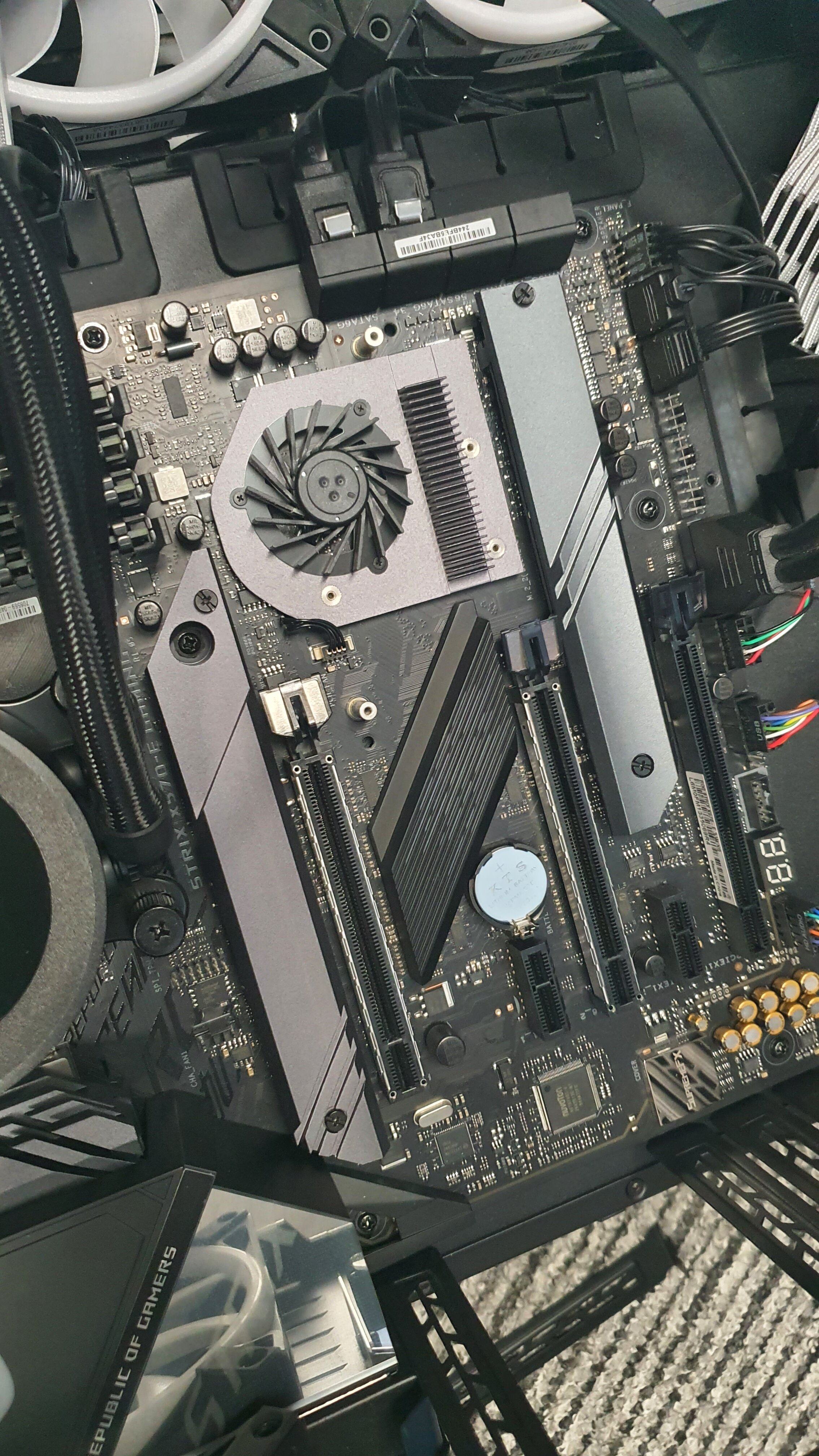

Mir ist aufgefallen dass noch klein bisschen Plastik an 3 Stellen klebte. Siehe Anhang.
das hilft vllt 1-2°C weitet zu kühlen.
